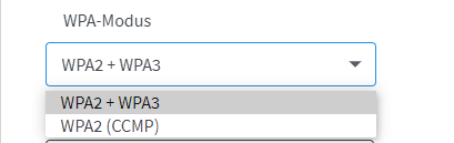

Meleager schrieb:
Seitdem ich von der 6590 auf die 6660 gewechselt bin, möchte sich es nicht mehr verbinden
Das hat nicht zwingend was mit der 6660 zu tun, sondern möglicherweise mit der aktuellen Firmware. Was hast du bei dem Parameter stehen?
Manche Geräte, und dazu gehören auch Premiumgeräte wie das Surface 7, kommen mit zwei unterschiedlichen Sicherheitsstandards die ihnen wahrweise angeboten werden nicht zurecht. Stelle mal auf WPA2 (CCMP) um und schaue ob damit das Problem behoben ist.
Wie sieht es bei dir aus? Du hattest glaube mal geschrieben das einige Geräte Probleme hatten mit deiner 6660 ist es mit der 7.22 besser geworden ?
Bei mir läuft aktuell alles mit der WPA2+3 Einstellung, ob da jetzt die aktuellste Firmware von AVM oder vielleicht doch Amazon (Echo) für Abhilfe gesorgt hat, kann ich aber nicht sagen.
Kann da auf jeden Fall empfehlen die Box danach neu zu starten und alle WLAN-Verbindungen neu einzurichten. Hatte bspw. mit meinem Tablet das Problem, das nach der Änderung der Einstellung immer wieder die Verbindung verloren ging, aber seit der beschriebenen Vorgehensweise läuft es mit allen meinen Geräten einwandfrei (hab die 6591 mit 7.21).
Wegen der Inkompatibilität meines Laptops ist WPA3 schon abgeschaltet.
(Der Laptop hat sich alle 2 Minuten aus dem Wlan ausgeklinkt)
Keylight hat das aber trotzdem nicht geholfen.
Das Update läuft grad durch und falls sich was tut, werde ich hier editieren
Hat alles nix gebracht, selbst das deaktivieren von wifi6 hat nicht geholfen :(
