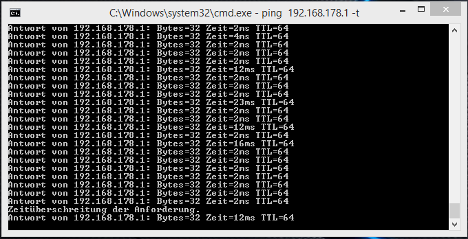

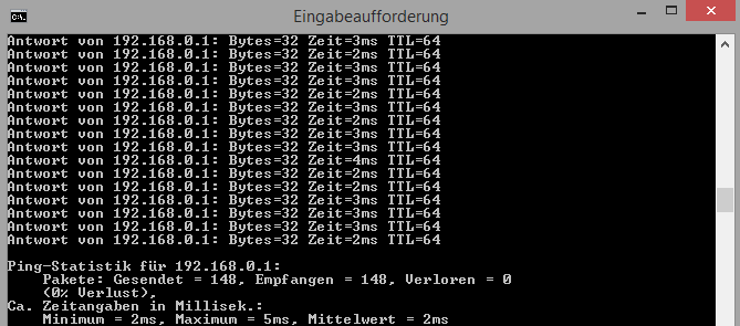

Ich habe heute meine AVM 1000E DLAN Adapter bekommen und habe den Ping zu meiner FritzBox per CMD getestet und habe gesehen, dass der Ping oft steigt auf ca. 12-26ms und dass es ab und zu zu Zeitüberschreitungen kommt.
Dieses Problem hatte ich bei meinen TP-Link 85er, 200er und 500er und bei meinen Devolo 650+ nicht.
Bei League of Legends erhöht sich der Ping im den Moment in dem sich im CMD-Fenster der ping erhöht um ca. 2ms, da die Ping-Anzeige in LoL wahrscheinlich die Pingänderung nicht so schnell anzeigt.
Kann es sich hierbei um einen Defekt der Adapter handeln?
MfG daterio
