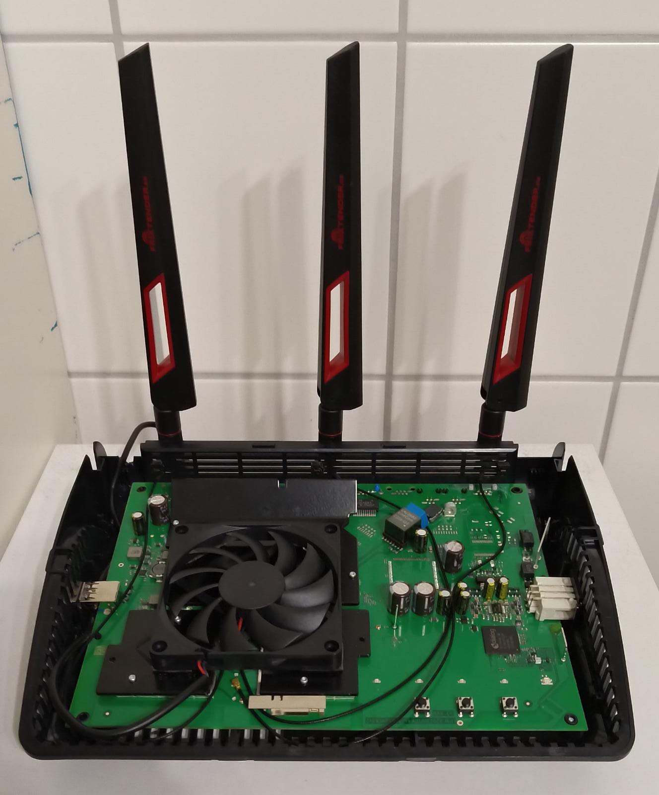

Hallo RoccoMD
also ich bin schon immer ein freund davon gewesen die router etwas kühler zu betreiben.
ich kann dir sagen das du folgenden lüfter nutzen solltest:
https://www.amazon.de/gp/product/B01LX4VTSQ/ref=ppx_yo_dt_b_asin_title_o01_s00?ie=UTF8&psc=1

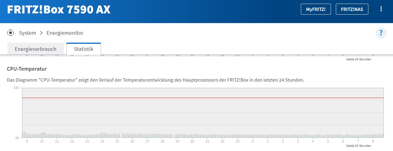

und den kannst du dann auf deiner fritzbox mit doppelseitigem klebeband so positzionieren wie ich das im bild habe... anschließend verlegst du das kabel dann nach außen indem du hinten eine kleine kerbe rein machst und schließt das ganze dann an den FB usb anschluss... und tadaaaa... FB läuft kühler... und besser... Siehe mein Screenshot. Nach möglichkeit nimm bitte einen lüfter genau in diesen dimensionen, weil du sonst die abdeckung nicht wieder auf die FB bekommst.

naja es gibt ergebnisse... aber die frage ist, ob du die verstehst wenn ich sie dir erkläre???
Wenn du erklärst wie die Temperatur vor und nach dem Lüfter anbringen war, wird er es wohl verstehen.
Dein Screenshot zeigt ja vermutlich nur die nachher Werte.

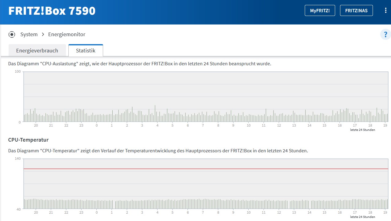

@Kryss und @SW987
Eure Boxen sind im Vergleich zu meiner 7590 um einiges wärmer. Liegt das am Modell?

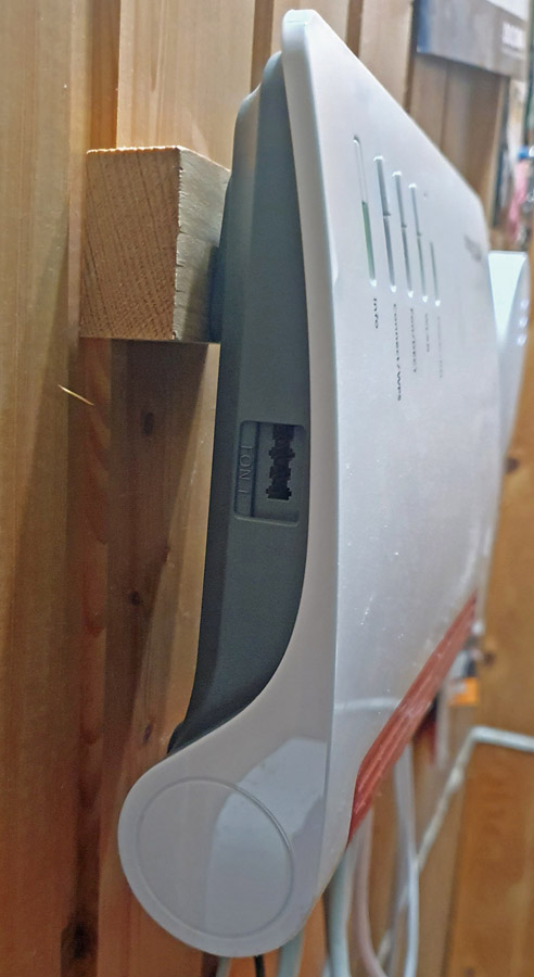

Meine hängt an der Wand. Ich habe ca. 2cm dicke Hözchen an die Wand geschraubt und in diesen Hölzchen dann die Schrauben um die Box aufzuhängen. Somit hat sie jede Menge "Umluft".
Vielleicht nicht schön aber effektiv. So habe ich das bisher bei allen Boxen gemacht.
Schwierig zu sagen, wahrscheinlich liegt es eher daran, was die Box so zu tun bekommt.
Meine hängt direkt an der Wand, die Lüftungsschlitze sind ziemlich geblockt.
Deine Methode ist super.

PatrickS3 schrieb:
@Kryss und @SW987
Meine hängt an der Wand. Ich habe ca. 2cm dicke Hözchen an die Wand geschraubt und in diesen Hölzchen dann die Schrauben um die Box aufzuhängen. Somit hat sie jede Menge "Umluft"[...]

Gemessen wird laut Grafik ja die CPU, deren Limit liegt wohl bei 110° (rote Markierung). Ich denke der Rest der FB wird deutlich kühler sein und ebenfalls noch weit weg von Problemen.

In der Tat wäre das im Flur suboptimal. Bei mir hängt sie im Hobbyraum, da stört das nicht. Mit etwas mehr Feinarbeit bekäme man das aber bestimmt auch in schön hin. Und die Hölzchen müssen ja auch nicht 2cm hoch sein, die hatte ich halt grad rumliegen. ;)
Und klar, die Temperaturen sind bei Euren Boxen auch gut, mich hat das nur gewundert, zumal bei Euch die CPU Last sogar niedriger als bei meiner ist.

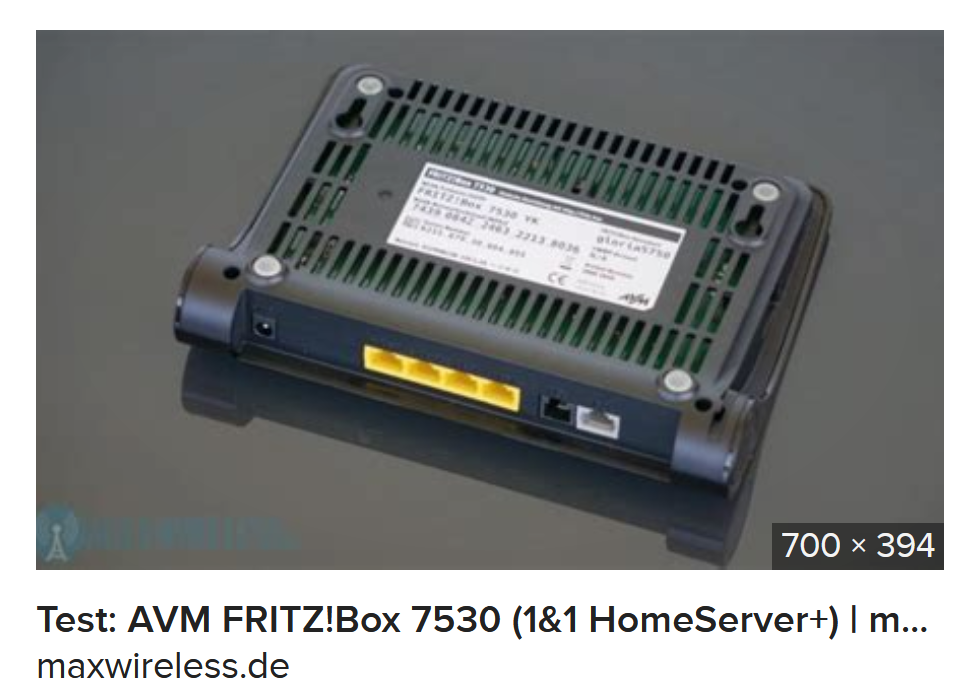

Der FB7530 (rechts) fehlen unten die Lüftungsschlitze
Doch, die 7530 hat auf der unterseite sogar richtig großzügige Lüftungsschlitze.

Ich meinte "unten" in Bezug auf die Wandmontage, also wenn die Kabel unten weggehen.
