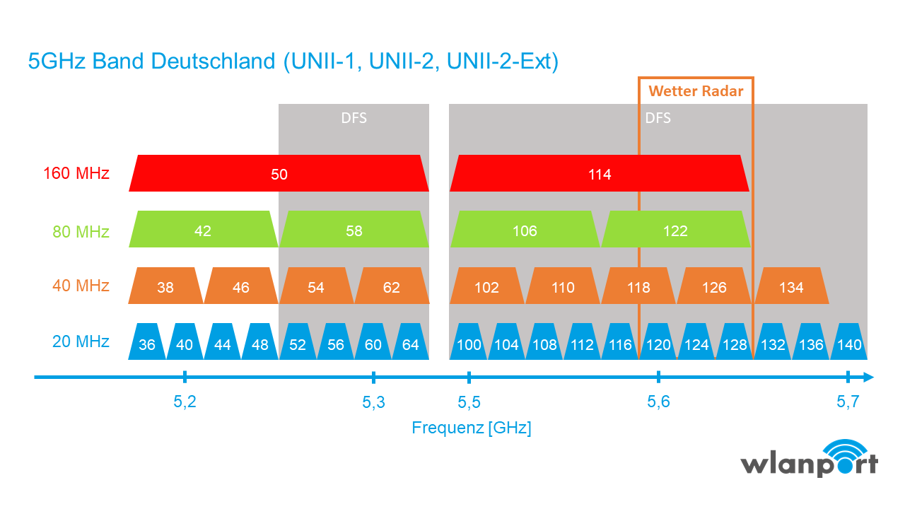

Wenn was von RADAR drinsteht, bist Du angeschmiert. Es gibt keinen aktuellen Firmwarestand bei dem sich deine Fritze und deine Repeater so einstellen lassen, dass nur DFS-freie Kanäle verwendet werden.
Die "Abbrüche" sind dann regulatorisch notwendig, da Primärnutzer in der Nähe die Kapazität im 5 GHz Frequenzband beanspruchen. Nur Kanal 36-48 sind davon ausgenommen. Da deine Modelle aber 160 MHz Bandbreite unterstützen und es aktuell keine Möglichkeit gibt bei diesen Modellen die Bandbreite auf 80 MHz zu begrenzen, reicht der Frequenzbereich von Kanal 36-48 nicht aus. Dies führt zwingend dazu, dass sämtliche Kommunikation um 5 GHz Band für mindestens eine Minute abgeschaltet wird.

Nein. Die Radarerkennung in den 5GHz Kanälen (52-64, 100-140) hat folgenden Hintergrund:
„So gibt es mit Flug- und Wetterradar einen Primärnutzer, für den dieser Frequenzbereich reserviert ist, aber regional unterschiedlich in Verwendung ist. In der Regel in der Nähe von Flughäfen. Deshalb ist die Erweiterung Dynamic Frequency Selection (DFS) zum Schutz der Primärnutzer in der EU Pflicht.“
Quelle: https://www.elektronik-kompendium.de/sites/net/1712061.htm

Nein. Im 5Ghz Netz gibt es zum Großteil DFS Kanäle, die automatisch auf ebenfalls dieser Frequenz funkende Wetterradare etc. erkennen können (müssen). Wenn der Repeater ein solches Radar erkennt, schaltet er diesen 5Ghz Kanal ab. Das bedeutet der Traffic muss dann über das 2,4Ghz Netz zwischen Client und Repeater und zwischen den Repeatern laufen, was deutlich langsamer ist als über 5Ghz
Die AVM Geräte unterstützen scheinbar aktuell nur 160 MHz Kanäle. Diese bieten zwar mehr Bandbreite, sind aber immer im DFS Bereich und es gibt nur 2 sich nicht überschneidende Kanäle

Das AVM "Mesh!" bedingt gleiche SSID und Passwort für beide Bänder. Alle Clients, die sich zum Zeitpunkt des DFS Events im 5GHz Band befinden werden abgemeldet und melden sich dann sofort im noch verfügbaren 2,4er Band wieder an. Kommunikation im 2,4er Band läuft aber nach älterem Standard, auf weniger breiten Kanälen, in weniger insgesamt verfügbarer Bandbreite und meist noch geteilt mit einigen Nachbarn ab. Daher der krasse Performanceunterschied.
