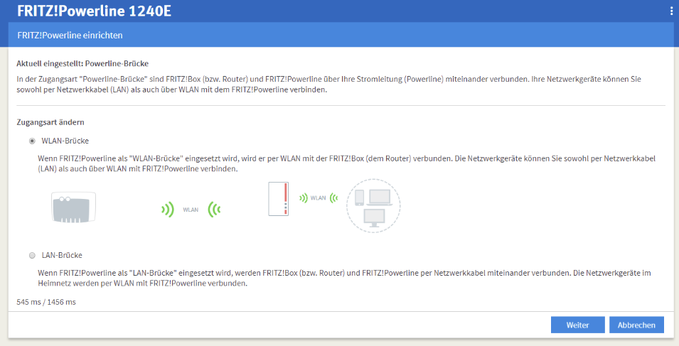

5. Verbinde die PowerLine auch über das Online interface der FritzBox.
Dies ist kein Genaues Bild aber man sieht das Interface. Wähle hier bitte bitte die LAN Brücke und versuche den Sender der PowerLine an deine FritzBox per LAN zu hängen.​
Bild Quelle: Meteor-Digitals​
