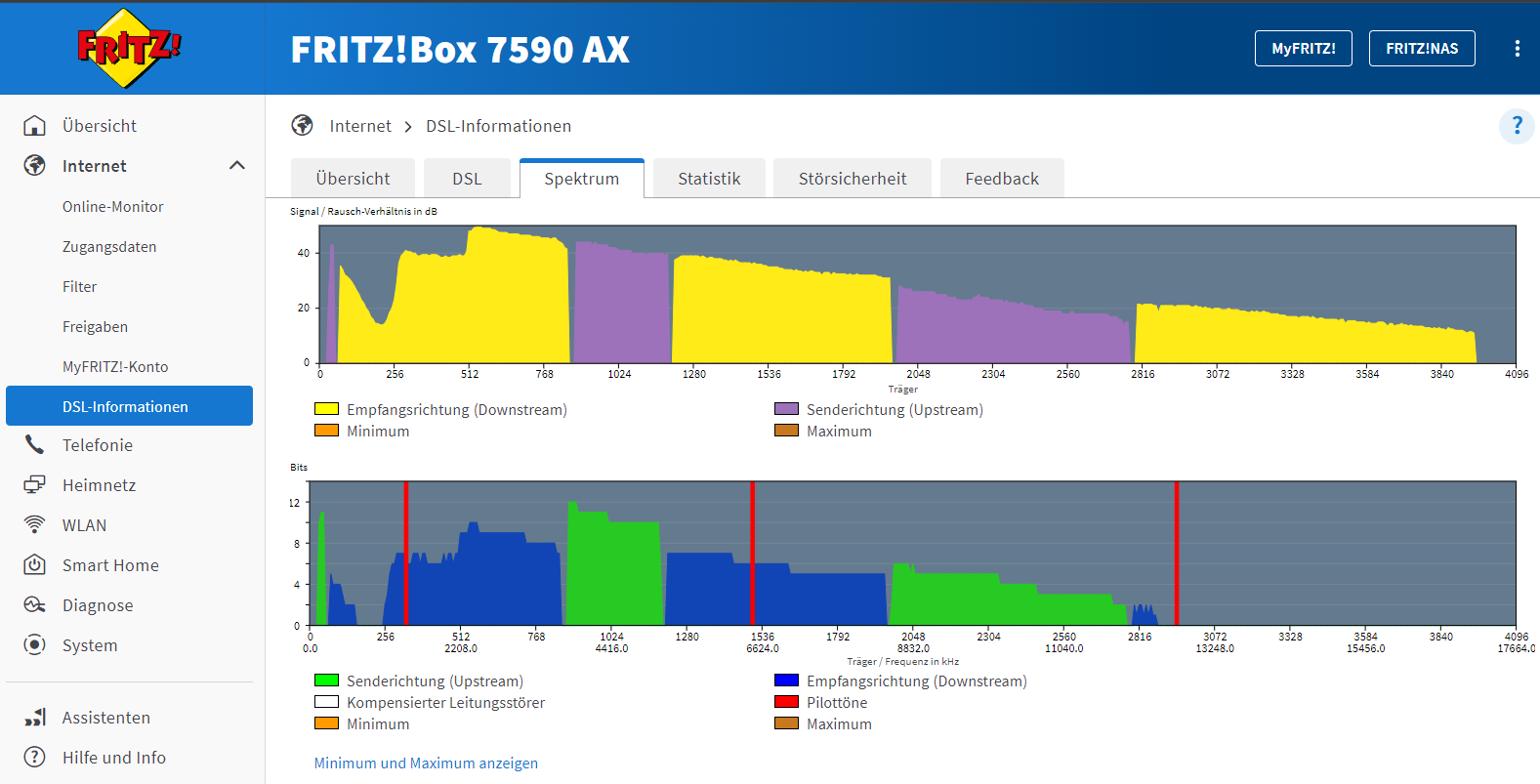

Es hat sich übrigens der ISP nochmal gemeldet und uns vorgeschlagen wir könnten ja auf das 50k Paket runtergehen, damit die Leitung stabil wird. Die Leitungslänge von 400 Meter wäre zu lang um das ganze stabil zu bekommen. Da krieg ich schon wieder einen Anfall. Bis März ist alles in Ordnung und dann kommen sie mit so einem Mist. Zumal mir ein Rätsel ist wie sie auf die 400 Meter Leitungslänge kommen

Finden sich in den Ereignismeldungen der 7590AX Einträge zu möglichen Problemen mit der Endleitung (bspw. unzulässige Verkabelung erkannt o.ä.)? Wenn ein Anschluss bei 10 dB SNR nicht sauber läuft, dann liegt es aus meiner Sicht weniger an der Firmware oder dem VDSL-Treiber.
Wurde vom Provider mal die Leitung durchgemessen und ggf. eine unterschiedliche Länge erkannt? Was sagt die galvanische Messung des Providers? Sind weitere TAE-Dosen im Haushalt vorhanden?
Edit: Ich sehe gerade, dass du an einem Broadcom hängst. Sofern die Angabe mit den 400m stimmt, dann könntest du testweise auch mal eine 7530AX versuchen, sofern der Provider keine Auffälligkeiten bei der Messung feststellt. In der 7530AX steckt ein Broadcom-Modem, welches inbesondere an grenzwertigen (oder ungeeigneten) Endleitungen an Broadcom-Gegenstellen nochmal zusätzliche Stabilität bringen kann.

Hatte ich schon zu Anfang... ganz gut, aber es hatte sich leider nichts verbessert. Abbrüche kamen trotzdem. Gestern leider wieder ganz schlimm, an anderen Tagen keine Abbrüche. Keine Ahnung, woran das liegen soll. Ich wollte eigentlich auf eine stabile Version warten, bis ich mich wieder melde.
