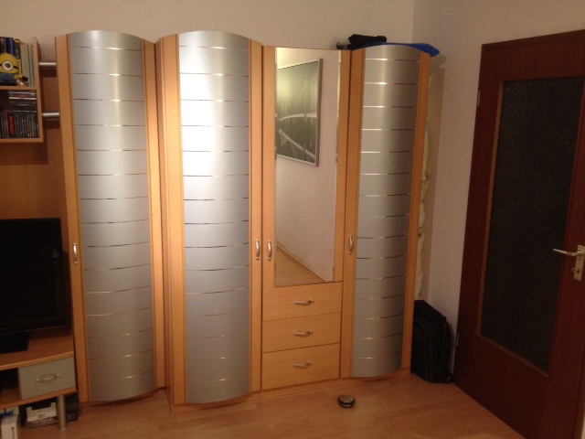

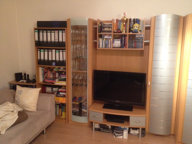

Kannst du mal ein Bild von deiner Front einstellen, damit wir uns mal unser Bild von deinen Gegebenheiten machen können?!
Hier zwei Bilder der Wohnwand:

Puuh das wir schwierig, echt war, Standoxen sind unmöglich, wird sogar mit Regalboxen schwierig.
Kannst du nix umstellen?
Standboxen würden deine Schränke mit den Glastüren viel zu sehr anregen, dass würde scheppern - im Grunde sehe ich hier nur eine Chance für Säulenboxen wie sie Teufel und Canton anbieten, oder du kannst ein Teil da weg stellen von den Schränken.
So was meine ich: http://www.hifi-fabrik.de/canton-movie-cd-1500-alu-silber-heimkinosystem.html
Oder von Teufel: http://www.teufel.de/heimkino/attri...__?PHPSESSID=89e19fa55737c92f4ff64be70135dc8e
Die Wohnwand ist der Tod für nahezu jedes gute Soundsystem bzw. dessen Aufstellmöglichkeit. Das Teil würde bei mir sofort rausfliegen.

Es redet ja keiner davon das du das ganze Teil entfernen sollst, ein Element von den "Vitrinen" würde das ganze aber schon viel leichter gestalten.

Könnte das Bücherregal entfernen, das ist einzeln. Der Rest ist eine Einheit.
