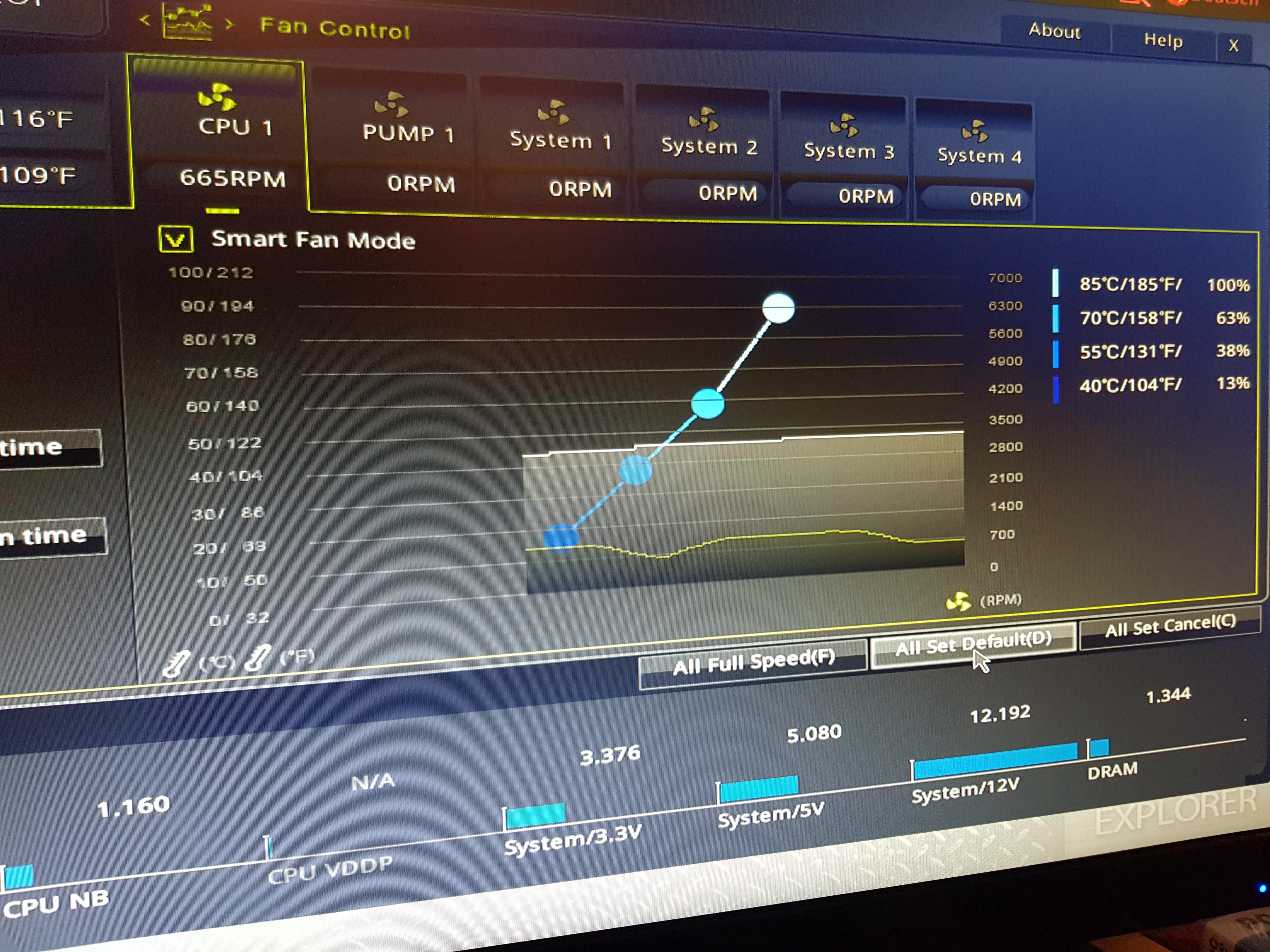

Hab im MSI UEFI leider die Lüfterkurve etwas verstellt, weil der Lüfter im Idle immer 1050 RPM hatte. Nun hab ich etwas verstellt und er läuft im Idle mit ca. 800 bie knapp 35 Grad.
Bei Prime 95 geht er dann auf ca 1000 RPM und höher bei 65 grad. Nun hab ich Angst das ich was kaputt gemach thabe.

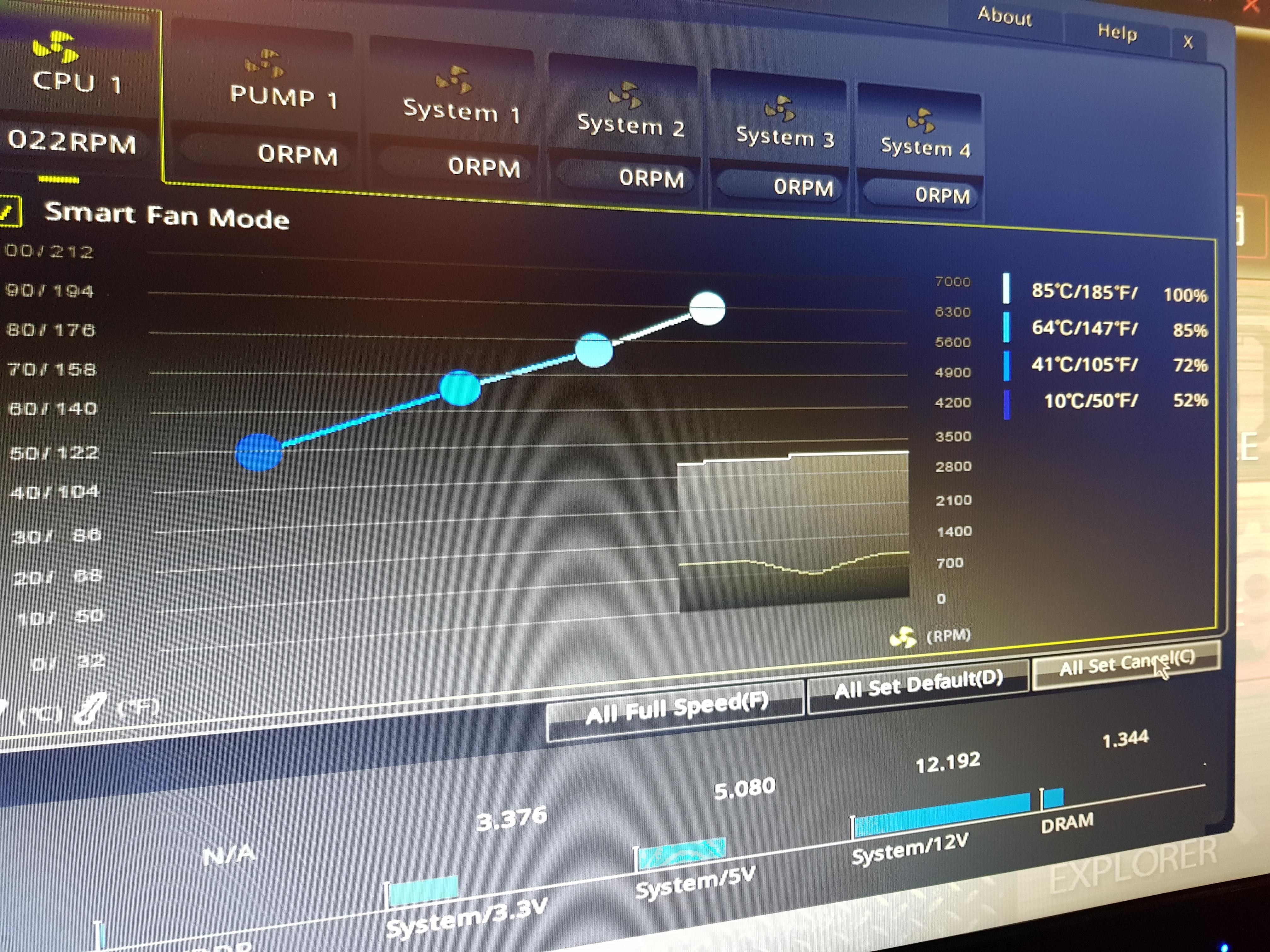

Wenn ich "Reset all" oder "all set to default" mache schaut das jedes mal anders aus. Mache gleich ein Foto vllt. kann mir jemand sagen ob die Kurve so ok ist..
Das sind die beiden Kurven.
Jeweils mit der Maus drüber was was ist. Aber ich weiß ich nicht wie man das speichert. F10 schon mal nicht..

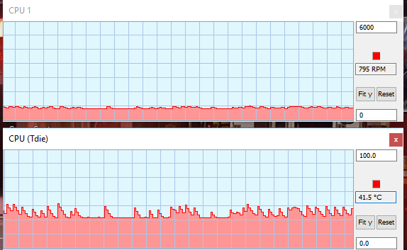

Und so sehen die Temps aus.

„All Set Default“
Danach würde ich diese Einstellung im BIOS sichern. Sichern kannst du unter „OC Profile“.
Ist es das MSI B350 Pc Mate geworden? Im englischen Handbuch auf Seite 54 ist ein Bild von der Standard-Kurve abgebildet.
http://download.msi.com/archive/mnu_exe/E7A34v2.0.zip
Edit: Das zweite Bild ist die Standard-Kurve.

41 Grad im Idle, laut deinem Bild, scheint vielleicht etwas erhöht als normal aber noch vollkommen in Ordnung. Die 35 Grad aus deinem Startpost, scheinen mir reeller zu sein, vor allem mit dem Mugen 5.

Bin ich aber in Windows und überprüfe die Lüftergeschwindigkeiten und Spannungen der CPU- und Gehäuselüfter, ist die Standard-Kurve auf jeden Fall aktiv. Kehre ich allerdings ins Bios zurück, wird mir die Kurve aus deinem Bild 1 angezeigt. Frag mich nicht warum.
Stellst du andere Einstellungen im Bios um, z.B. Spannungen, Latenzen, etc., wird wieder die erste Kurve geladen. Das bedeutet du musst wieder Default laden und wieder sichern. Beim Verlassen des Bios wird dir dann auf jeden Fall angezeigt, was du verändert hast, außer halt die Lüfter-Kurve nicht.

Nun hab ich im Windows die niedrige Drehzahl und Average Temp bei knapp 38 Grad aber da läuft ein Steamdownload nebenbei, denke das ist so ok.
