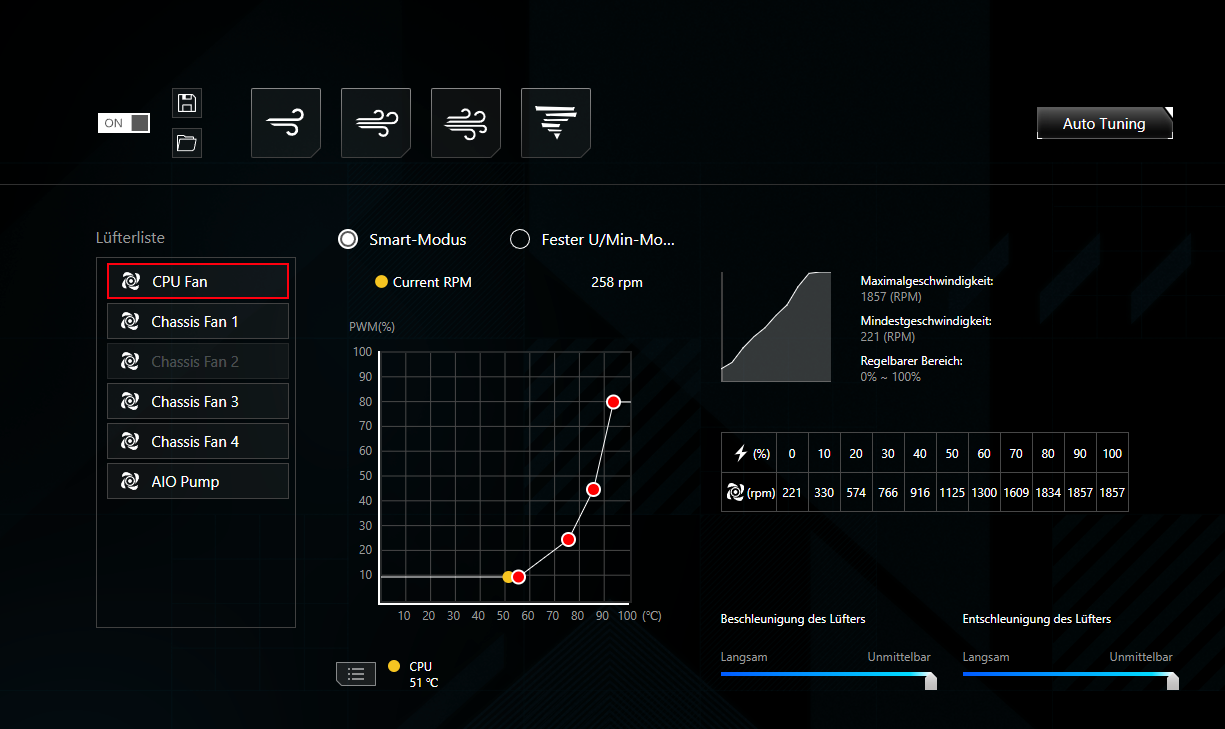

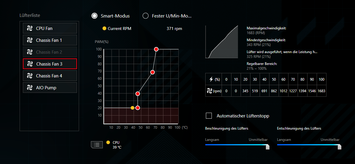

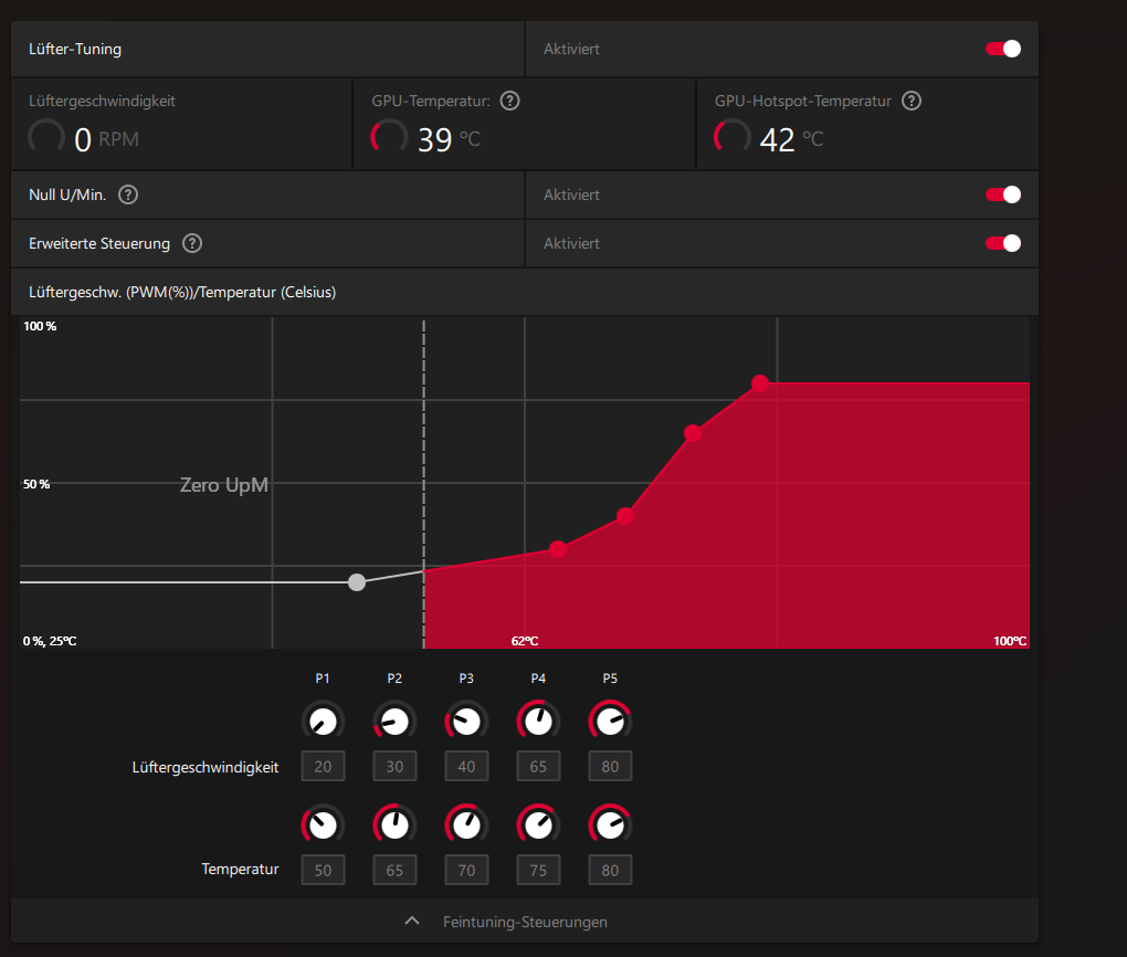

Moin, ich habe eine ASRock Radeon RX6700XT Challanger D Grafikkarte, einen R5 7500F und ein Corsair Frame 5000D.
4x RS140 Lüfter (CHA_FAN3, 3 davon sind Vorne als Intake, einer davon ist oben als Exhaust,) 1x einen AeroCool Billig 120mm Lüfter (CHA_FAN1, hinten als Exhaust), und 3x Arctic P12 Pro PST ARGB an der Seite als Intake auf CHA_FAN4.
Als CPU_FAN ein BeQuiet PureRock 3 LX mit LightWing120. Auch RGB.
Hat wer Tipps, wie ich meine Lüfterkurve gestalten soll, damit mein System im Idle und beim normalen Nutzen Leise ist und relativ wenig Staub ansaugt, und beim Gaming ohne ein Düsenjet zu sein Lauter wird, ich habe ein ANC Headset auf, damit die Komponenten so kühl wie möglich bleiben. Meine Aktuelle Kurve ist denke ich mal noch ziemlich schlecht ....
Danke im Voraus, bei Fragen super gerne melden :D
LG Kimi

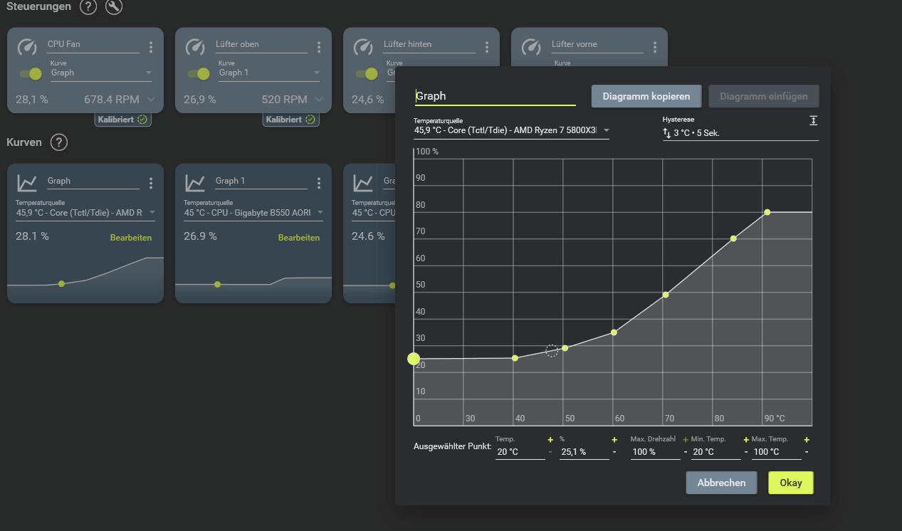

Die Gehäuselüfter kann man getrost bei 500-600 Umdrehungen festnageln. CPU-Kühler ist bei mir zwar nicht BeQuiet, sondern ein Peerless Assassin SE, aber die sind durchaus vergleichbar und bei mir sieht die Einstellung der Kurve so aus:

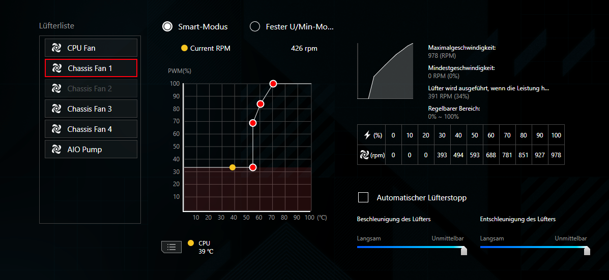

Der harte Cut den deine Lüfter ab 60°C fahren ist ja auch so ne Sache warum so hart ? Solche Sprünge von 20 auf 40% nimmt man akkustisch dann doch war, auch wenn die Drehzahlen für sich genommen noch leise wären. Ich meine vergleich mal deine Lüftertreppe mit der Lüfterkurve von @Bruehwuerfel. Die Spünge hast ja nicht nur beim Auf- sondern auch beim Abstieg. Kurz über 40°C zack von 350 auf 700U/min, das kühlt natürlich ratzfatz runter und schon hast den Sprung von 700 auf 350U/min. Das hört man, das nervt. Und ist auch oft Thema hier bei denen die es loswerden wollen.

Normalerweise gibt es beineiner Lüftersteuerung sowas wie Hysterese die ständige Sprünge verhindert.

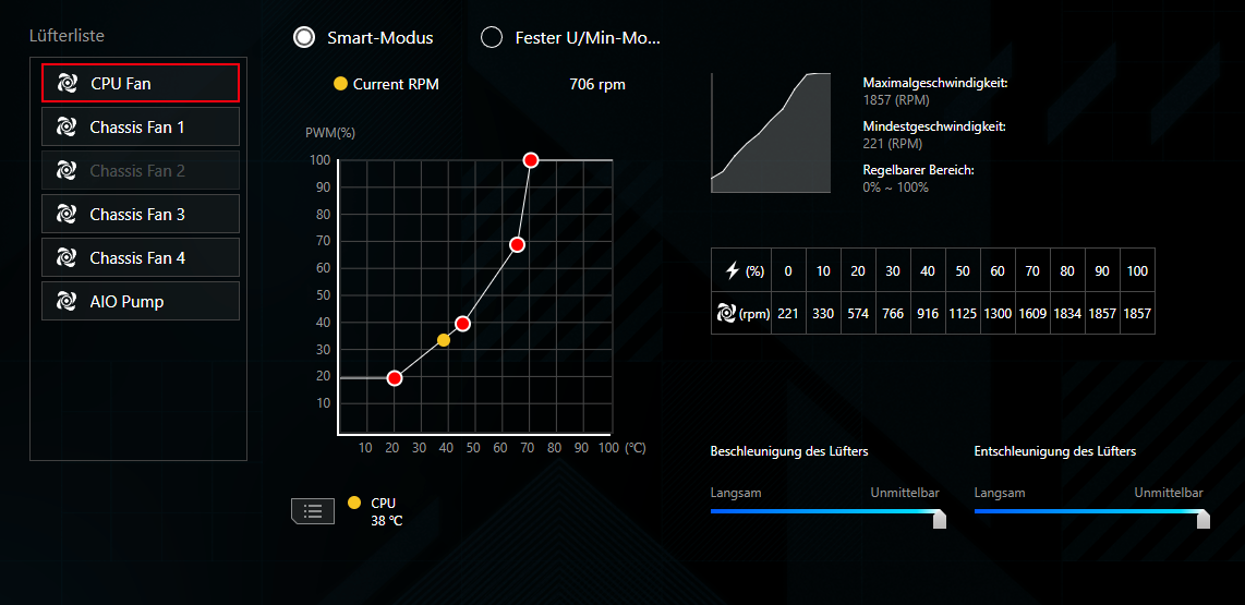

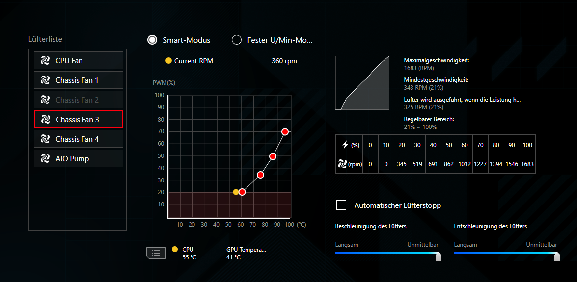

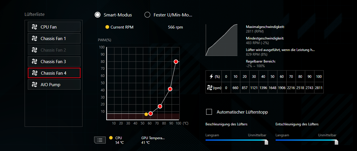

Danke, werde mich dann rantasten ab wie viel Prozent die Lüfter hörbar werden. Und nochmal ne Frage, wenn ich oben am Case nicht spüre, das luft rausgeht, habe ich dann trotzdem einen Überdruck der stark genug ist?

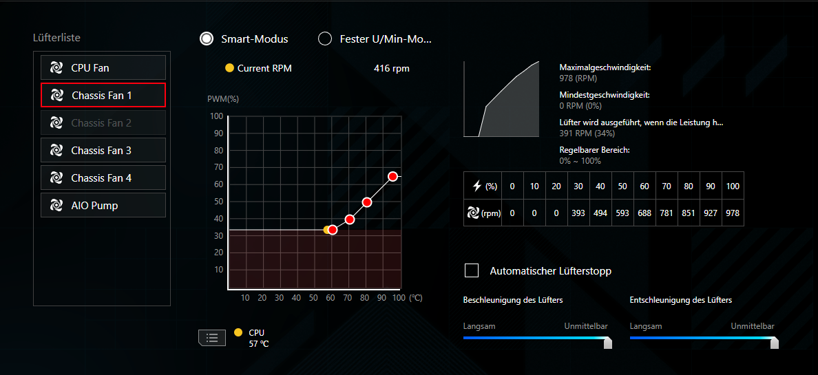

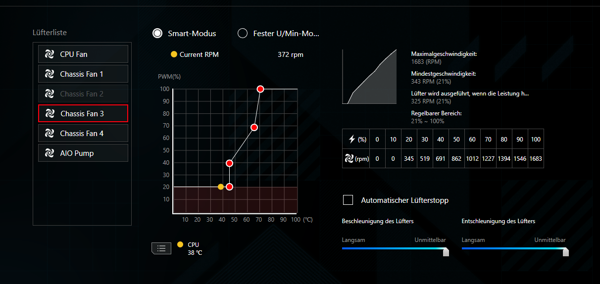

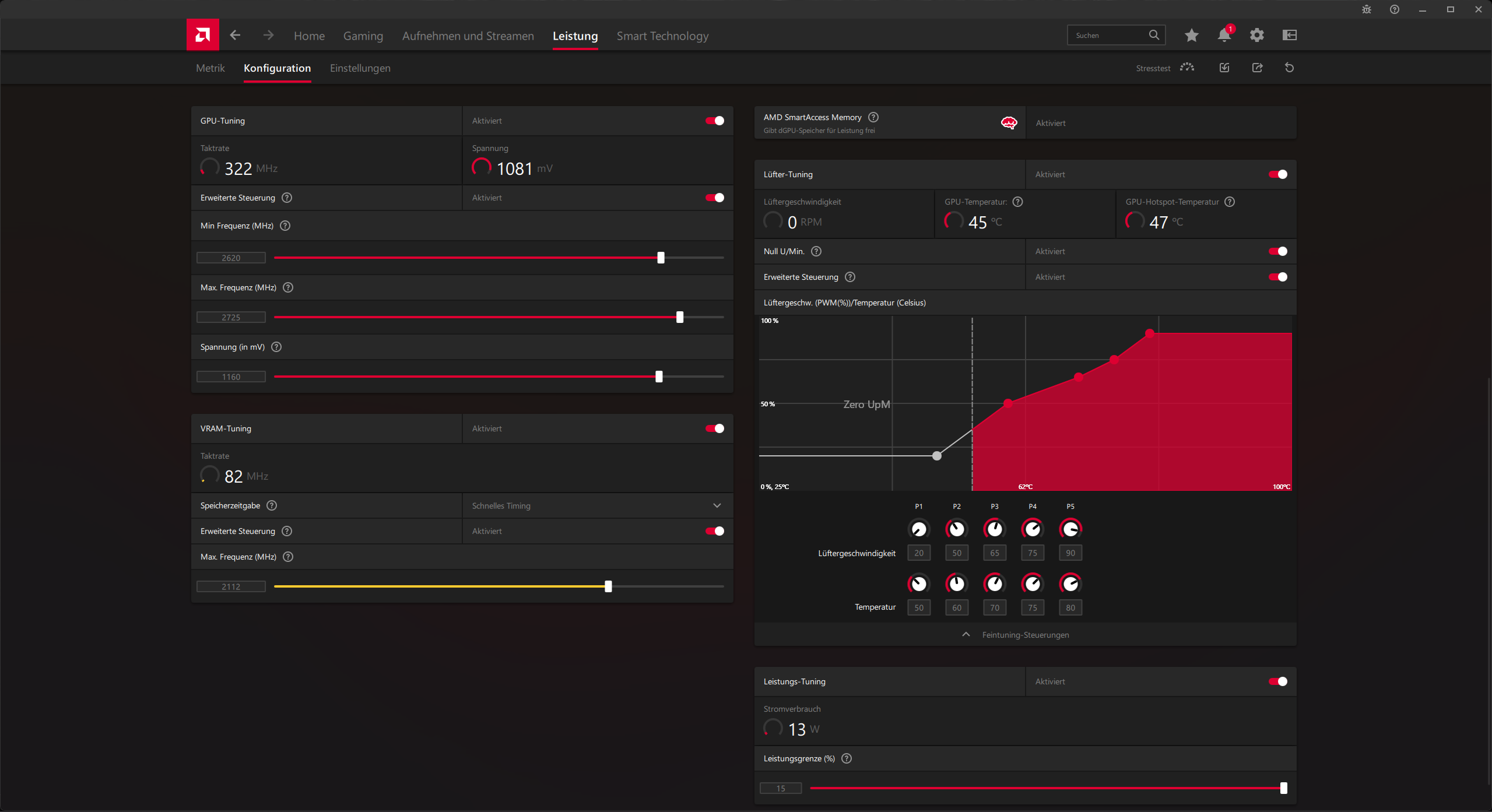

Habe jetzt so wie bei den Bildern, das er im Idle leise ist und beim Gaming laut wird. Ist das so machbar oder werde ich mit dieser Kurve wieder angemeckert?
Jep, ist wahrscheinlich viel zuviel. Würde halt als absolutes Max 1400 rpm ansetzen
Weiß zwar nicht, was für eine Software Du da zur Steuerung der Lüfter einsetzt, aber die Beschleunigung/Entschleunigung des Lüfters dürfte das Äquivalent zur Einstellung der Hysterese sein. Da am besten überall auf "langsam" stellen, damit die Lüfter nicht bei kurzen Lastspitzen panisch hochdrehen und nach Last 2-3 Sekunden Zeit zum nachkühlen haben bevor sie wieder langsamer drehen.
