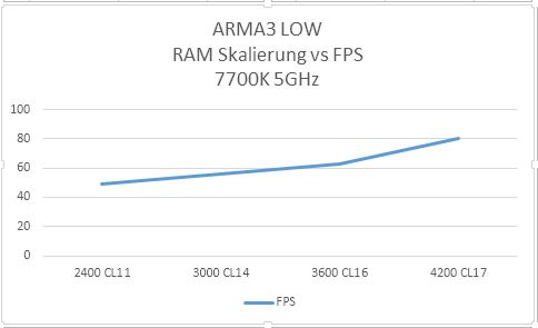

Und mit welchem RAM Settings sind die da getestet worden?
Ich hab beispielsweise 37.8 - 48.2 FPS im YAAB @ Standard Settings je nachdem ob ich den RAM mit 2400MHz oder mit 3200MHz betreibe. ArmA3 ist in erster Linie ein Speicher Latenz Benchmark erster Güte. Dazu zählt aber auch der Cache.

Weil 4x8gb auf Ryzen Systemen ja auch typischerweise mit 3600MHz läuft. NOT! Es ist nicht interessant was die reinbasteln, sondern wie er läuft.
@ JAMES
Willst du jetzt hilfe beim RAM optimieren oder nicht. Falls nicht, kein Prob. Aber dann nörgel doch nicht über schlechte ArmA3 performance.
Auf Intel sieht das übrigens kein Stück anders aus. Hier ist die RAM Skalierung von ZeroZerp hier aus dem Forum.
