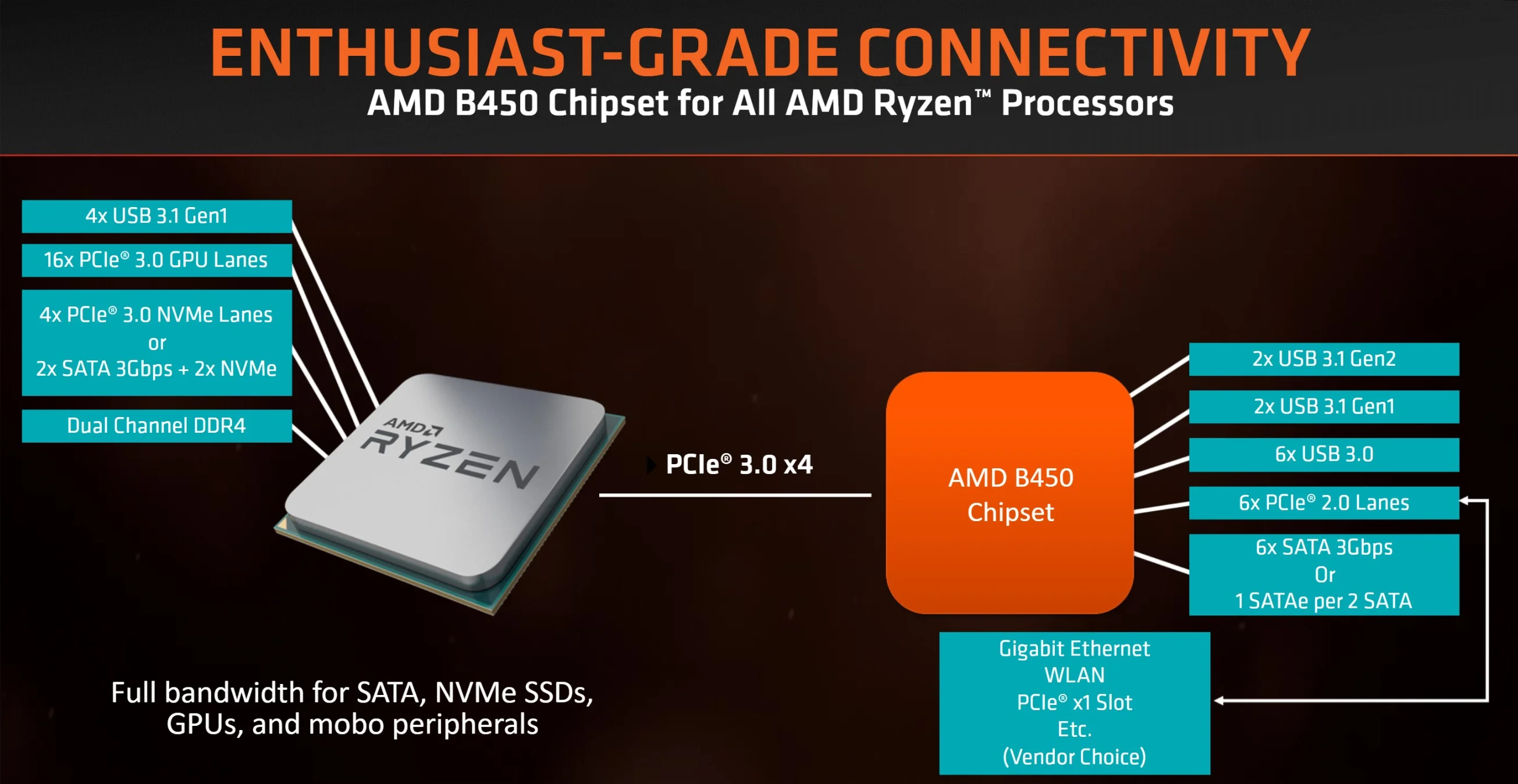

Die Einschränkung bezieht sich auf eine mögliche iGPU. Wenn der Prozessor mit so einer daher kommt, dann werden 8 PCIe 3.0-Lanes für den PCIe-x16-Slot auf die iGPU umgelenkt. Also wären dann jeweils die iGPU und die Grafikkarte im ersten großen Slot mit jeweils 8 Lanes angeschlossen. Deine CPU hat aber keine iGPU, daher werden in jedem Fall die vollen 16 Lanes für die erste Grafikkarte zur Verfügung gestellt.

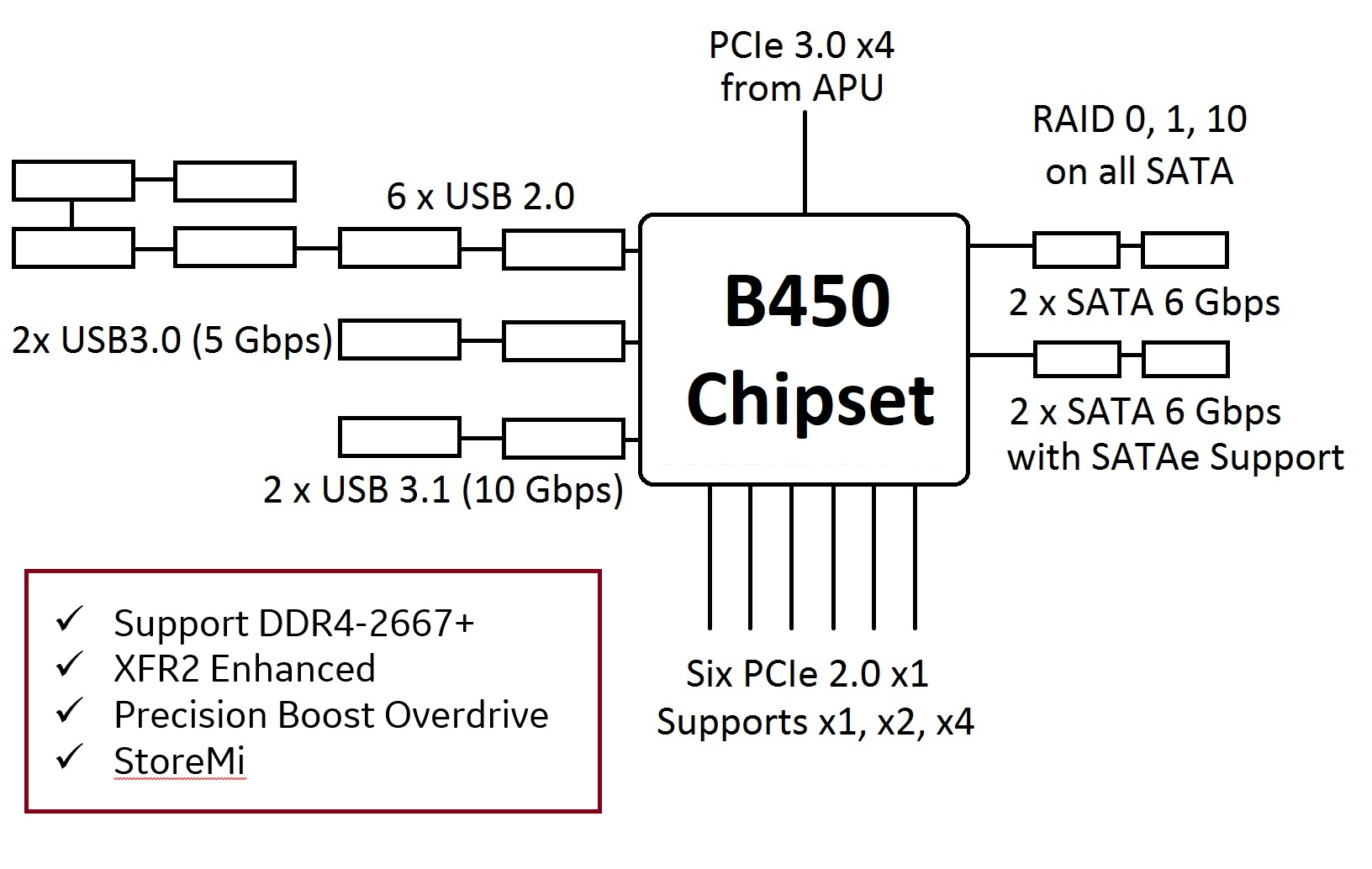

Es geht hier um eine direkte Verbindung zwischen CPU und GPU. Es erfolgt keine "Umleitung" über den B450-Chipsatz. Was der treibt und was da angeschlossen ist, hat keinen Effekt auf diese ersten 16 PCIe-3.0-Lanes.
Siehe auch die Grafik von Post #7:
Da siehst du noch mal, dass die CPU für die ersten 16 Lanes ihr eigenes Ding dreht. Was da noch am Chipsatz hängt, hat keinen Effekt auf diese.

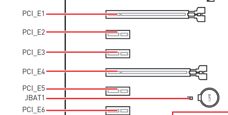

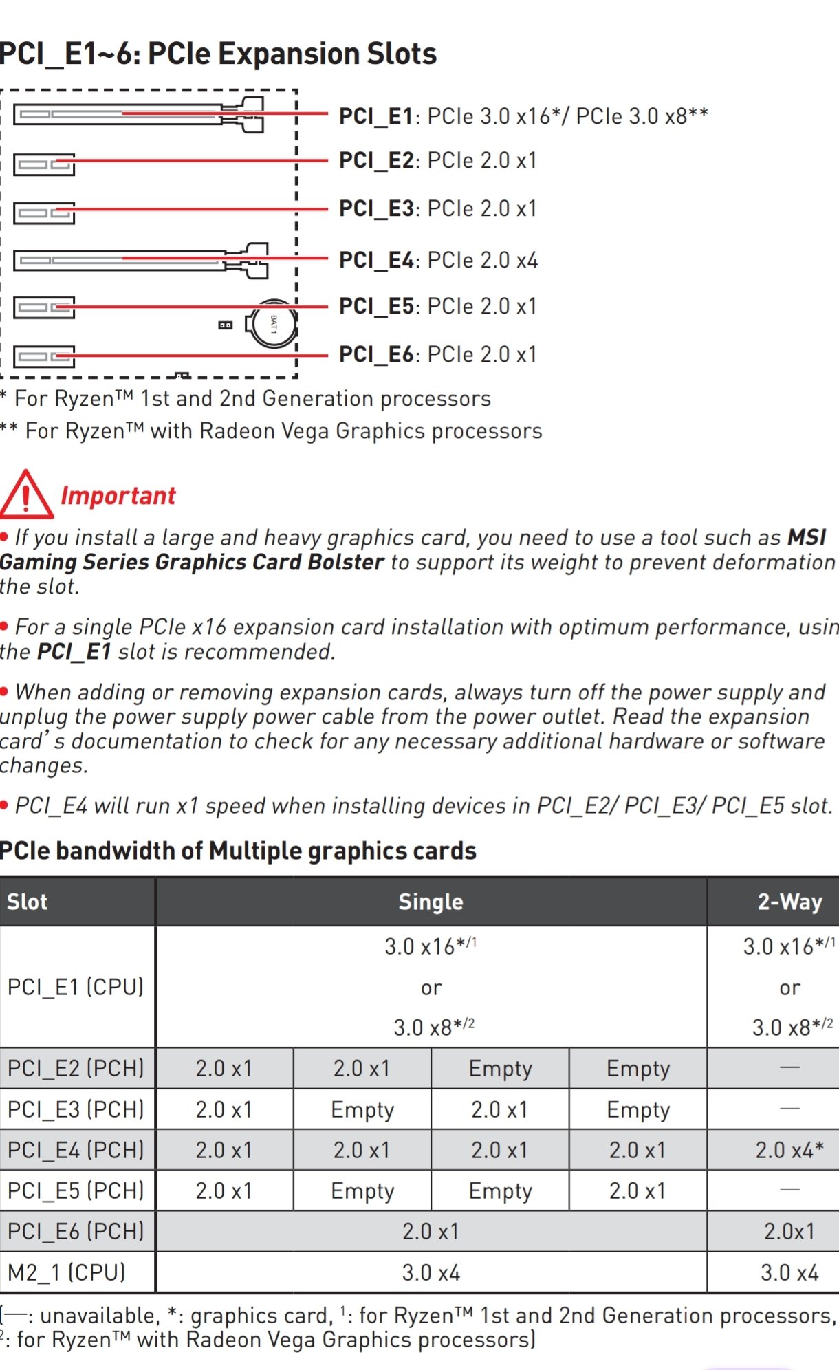

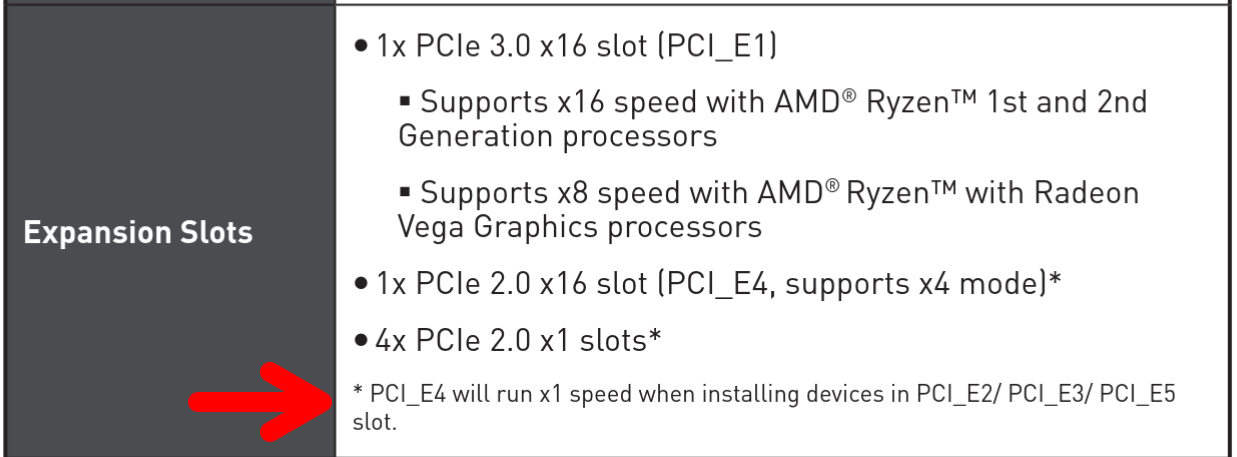

Aus dem Handbuch für das Board, Seite 3:
Seite 11:
Steckt was in E2, E3 oder E5, dann wird E4 auf 1x PCIe 2.0 eingebremst. Sind E2, E3 und E5 leer, dann läuft E4 auf 4x PCIe 2.0.
E1 und E6 haben keinen Einfluss auf die Geschwindigkeit von E4.
Verstanden?

Mongoo schrieb:
Aber alle kleinen Slots haben PCI Express 2.0 mit ryzen 3000?
Ja. Die kleinen Slots hängen am Chipsatz und nicht an der CPU. Daher gibt der Chipsatz vor, was maximal möglich ist. Die CPU interessiert da nicht.
Mongoo schrieb:
Hat aber alles keinen Einfluss auf den e1. Der bleibt bei 3.0 x16?
Richtig, weil der direkt an der CPU und nicht am Chipsatz hängt.
