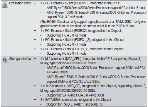

Ich bin jetzt zwar nicht völlig unerfahren was Technik angeht, aber beim Thema PCIe-Steckplätze und Bandbreitenverteilung komme ich dann doch manchmal ins Stocken. Ich habe das Gigabyte B550 AORUS ELITE V2 (rev. 1.2), dort als Primär-SSD eine Crucial P5 Plus und als Zweit-SSD eine WD Blue SN570. Unter dem Steckplatz der Grafikkarte sind noch 3 PCIe-Steckplätze frei mit der Bezeichnung PCIEX2, PCIEX1_1 und PCIEX1_2.
Nun meine Ratlosigkeit: Soweit ich das im Vorbeigehen gelesen habe, kann die Nutzung einiger dieser Steckplätze die Bandbreite der Grafikkarte einschränken. Ist das tatsächlich so oder hab ich mich da verlesen?
Hintergrund ist, daß ich gerade nach einer Erweiterungskarte suche, um noch 1 oder 2 SSDs einzubinden ( Beispiel-Artikel ), ohne dafür die GPU beschränken zu müssen.

Lt. Spezifikationen bei Gigabyte sind PCIEX2, PCIEX1_1 und PCIEX1_2 alle am Chipsatz angebunden
und können somit der Grafikkarte keine Bandbreite wegnehmen.
Wobei es aufgrund der schlechten Anbindung der Steckplätze keinen Sinn macht da eine schnelle SSD per Adapterkarte zu betreiben:
  1. 1 x PCI Express x16 slot (PCIEX2), integrated in the Chipset:
    - Supporting PCIe 3.0 x2 mode
  2. 1 x PCI Express x16 slot (PCIEX1_2), integrated in the Chipset:
    - Supporting PCIe 3.0 x1 mode
  3. 1 x PCI Express x1 slot (PCIEX1_1), integrated in the Chipset:

Aus dem HB, Seite 8:
Expansion Slots 1 x PCI Express x16 slot (PCIEX16), integrated in the CPU:
  • AMD Ryzen™ 5000 Series/3000 Series Processors support PCIe 4.0 x16 mode
  • AMD Ryzen™ 5000 G-Series/4000 G-Series/3000 G-Series Processors
support PCIe 3.0 x16 mode
(The PCIEX16 slot can only support a graphics card or an NVMe SSD. If only one
graphics card is to be installed, be sure to install it in the PCIEX16 slot.)

@mugam also wäre eine dort über Steckkarte angeschlossene SSD langsamer als meine aktuell direkt ans Mainboard angeschlossene 2,5" SATA-SSD? Die wollte ich ja nach Möglichkeit ersetzen.

Also zusammengefasst:
Keine SSD oder Erweiterungskarte nimmt laut Handbuch Bandbreite von der Grafikkarte weg, egal was du wo einbaust.
Eine normale SATA-SSD die über eine Erweiterungskarte eingebaut wird hat die gleiche Geschwindigkeit wie wenn du sie direkt an einen freien SATA-Port anschließen würdest da die Geschwindigkeit selbst des kleinsten Steckplatzes (PCIe 3.0 x1) bei knapp 1GB/s liegt und somit weit über dem theoretischen Maximum einer SATA-SSD (600MB/s)
Wenn du mehr Geschwindigkeit willst führt kein Weg an einer M.2-Nvme vorbei die direkt in M2A_CPU oder M2B_SB gesteckt wird.
