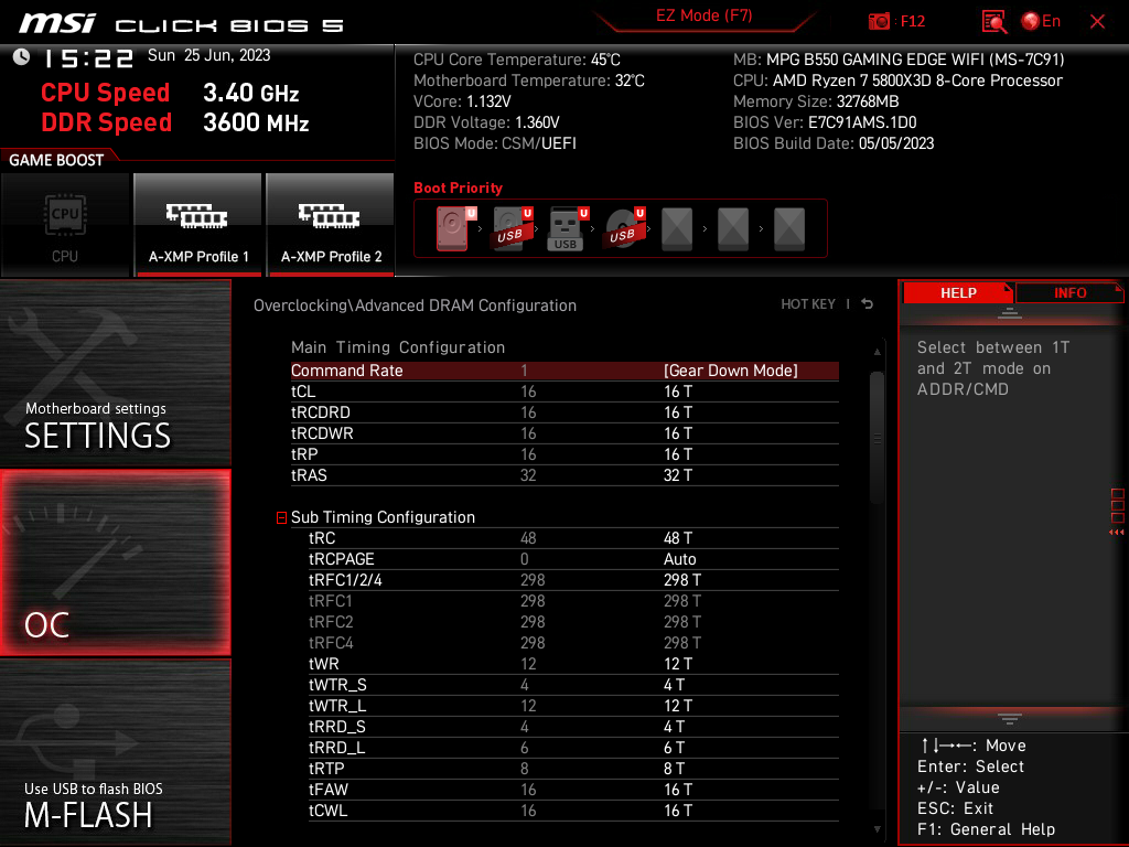

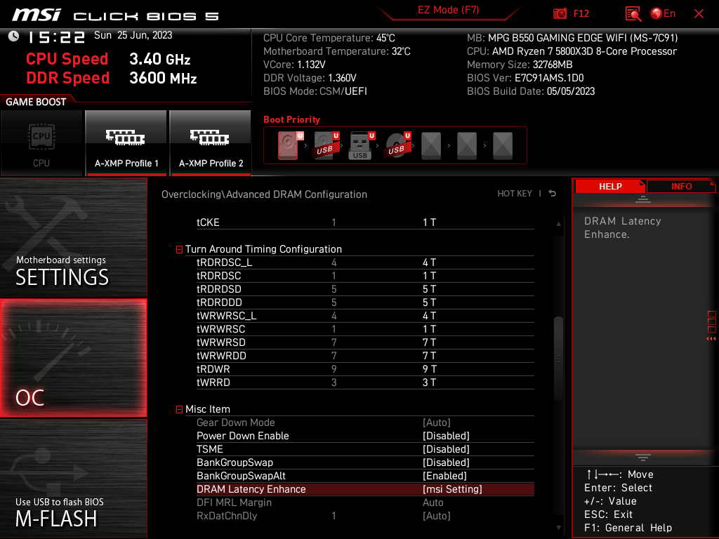

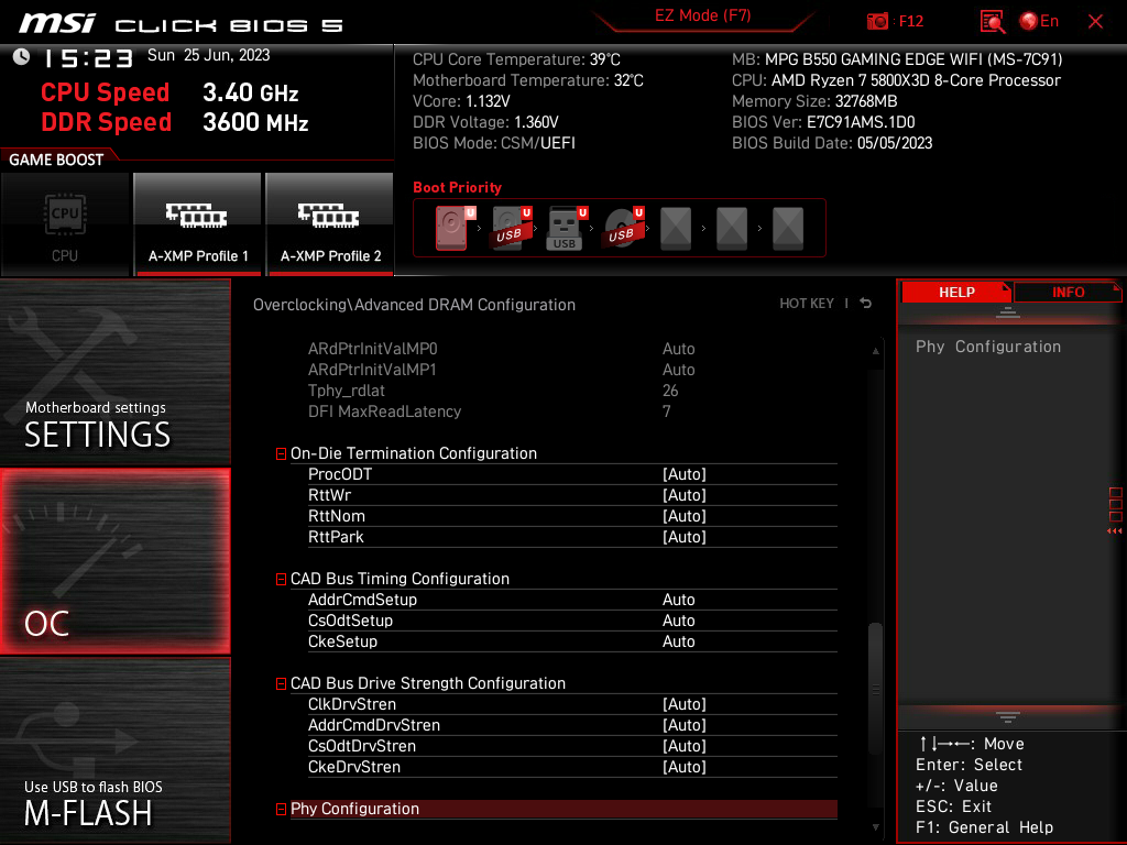

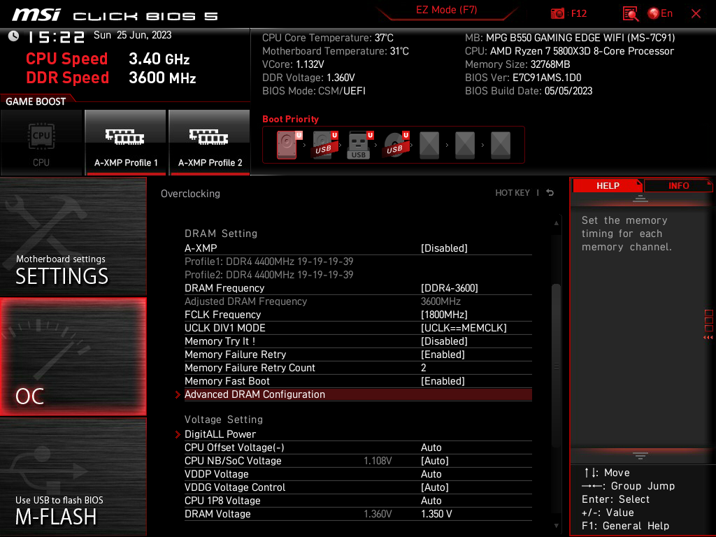

Den RAM kannst Du nicht mit XMP betreiben. Bei mir lief er stabil mit 3800MT/s CL16 in Verbindung mit meinem alten 5800X. Aktuell betreibe ich den Speicher nur noch bei 3600MT/s, mehr geht sicher, ist mir aber zu aufwändig. Am Ende limitiert immer die CPU bzw. der FCLK.

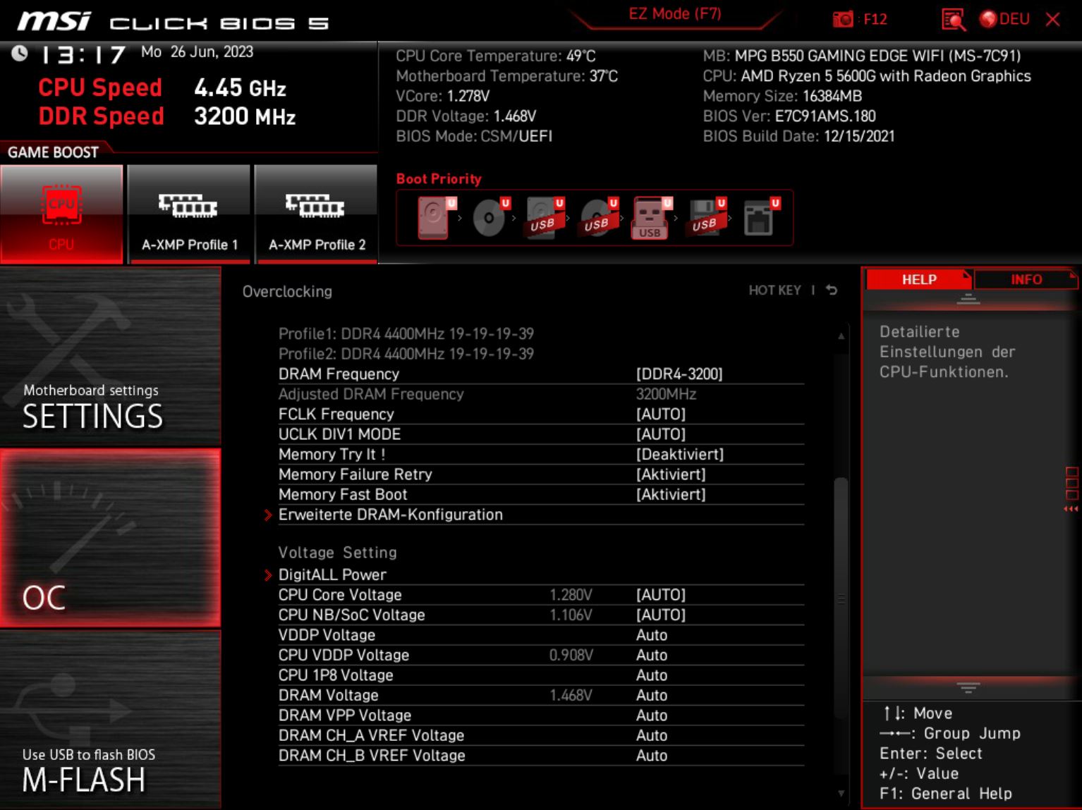

Hi, ich hab jetzt Windows 10 neu drauf gespielt (vorher war Windows 11) drauf...
Es scheint besser zu laufen, an einigen Stellen (vermehrt beim Neustart) hat er sich auch wieder aufgehangen.

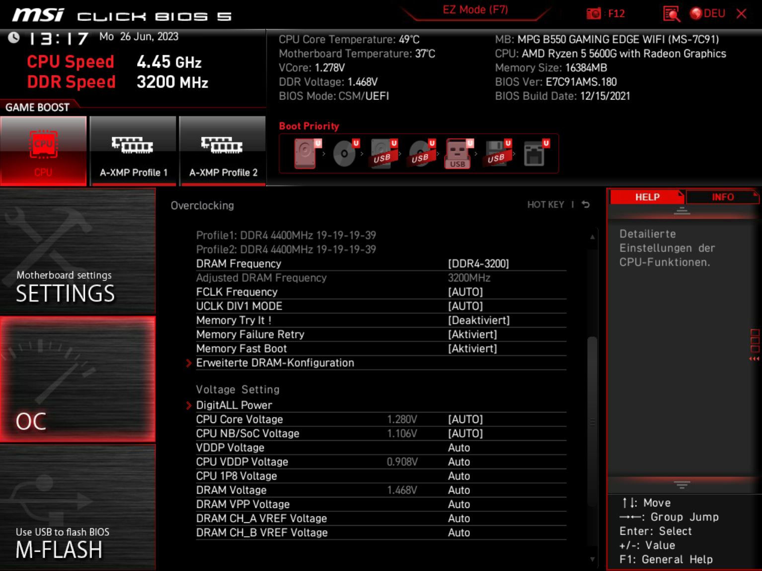

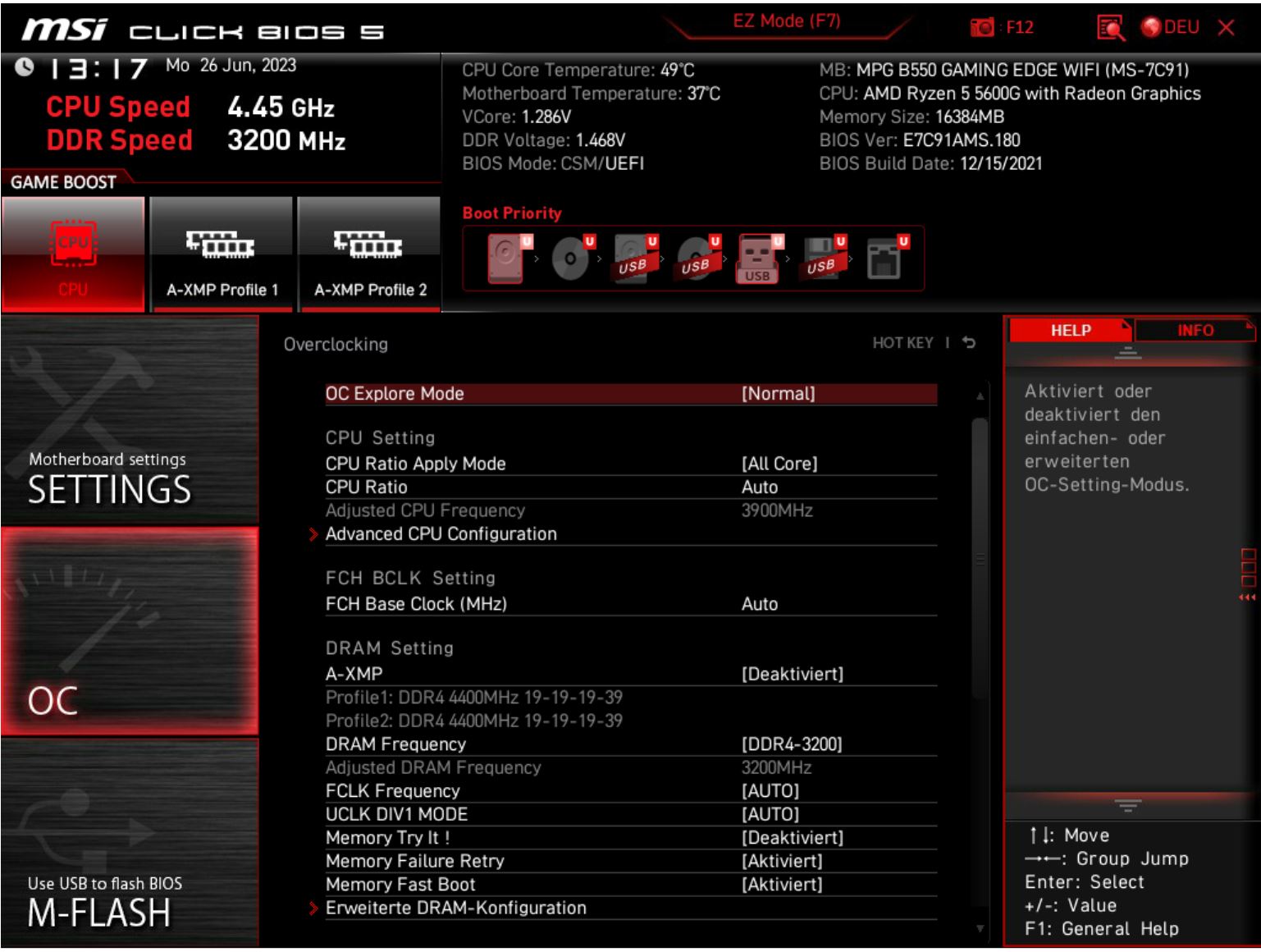

Ich habe mal einen Screenshot vom BIOS gemacht, vielleicht hilft das euch die Sachlage besser zu verstehen.
@cbtaste420
Ich habe jetzt mal das gleiche Muster basierend auf meinen BIOS-Daten angewendet.
Hoffe das klappt.
Leider kommt immer noch der Freeze, hab mein BIOs wieder mit F6 auf Standard gesetzt, Rams sind aktuell auf 3200MHZ eingestellt - falls ihr weitere Tipps habt, wäre ich da sehr dankbar.

Das sehe ich ja jetzt erst, Game Boost ganz dringend aus schalten!
Bios aktualisiert.
Rams auf 3200.
Game Boost aus.
Muss in der Ruhe testen, ob es jetzt endlich beseitigt ist. Bevor ich das aktuelle Update gemacht habe, war die BIOS version für Windows 11 drauf. Hatte aber nicht geholfen.
