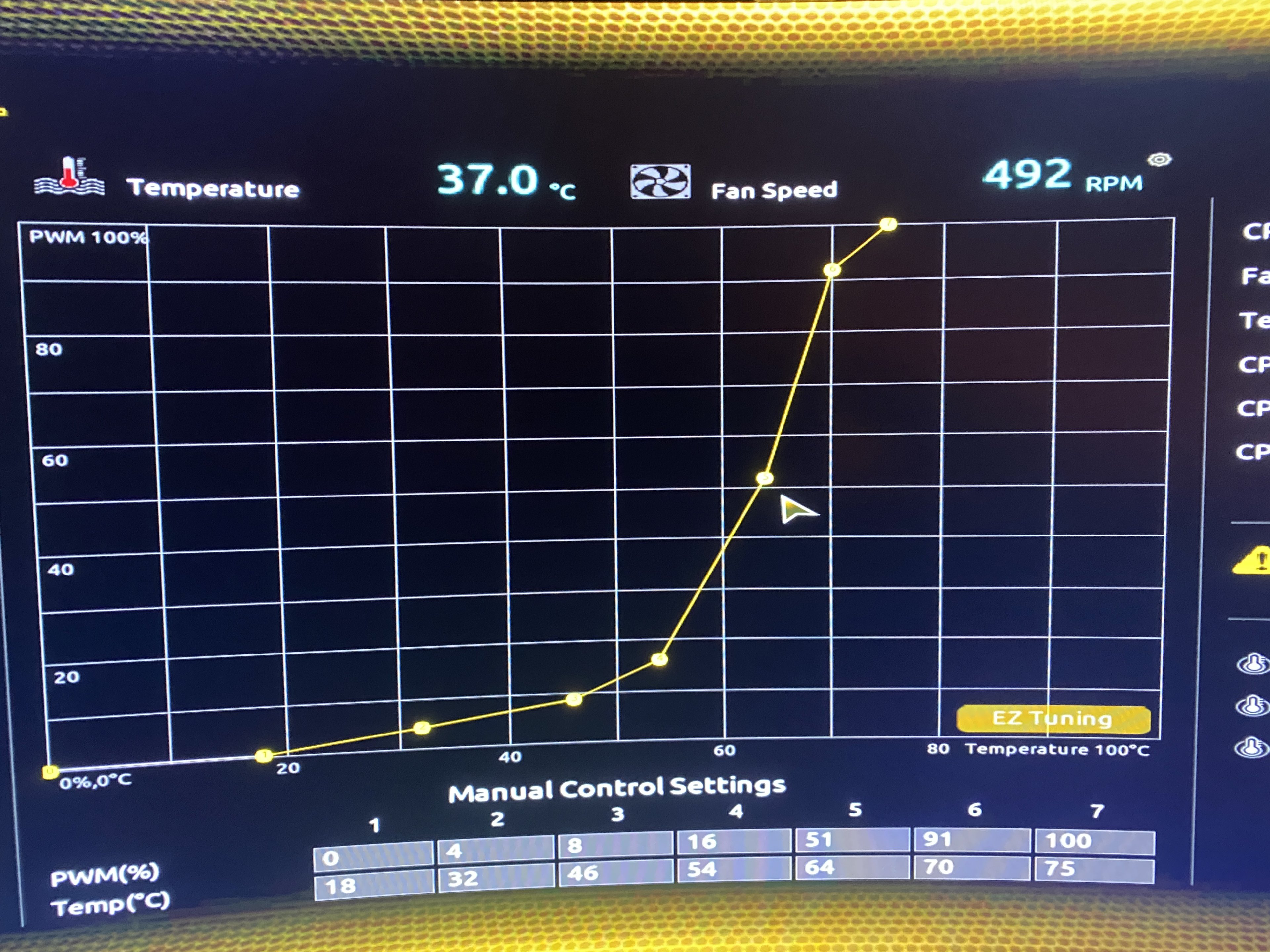

Danke euch. RGB passt jetzt. Habe das GCC deinstalliert. einwas ist komisch. Im Bios ist der Rechner flüsterleise im normalbetrieb. In Windows drehen allerdings die CPU lüfter auf ca. 1000rpm (im Bios nur auf ca. 500rpm). Alle anderen 6 Lüfter werden aber anhand der eingestellten Kurve gesteuert. Nur die AIO verhält sich anders. Temperatur kann es nicht sein. Die ist z.B. jetzt gerade bei 36grad und nach Kurve dürften die Lüfter da jetzt eben max 500RPM machen. Kann mir jemand sagen woran das liegen könnte?
Danke!

Schau mal etwas "weiter rechts", da steht bei manuellem Modus, auf welche Temperatfühler der Lüfter reagieren soll.
Habe auch vier Gehäuselüfter, drei artig bei 600-800rpm und einer bei 1500rpm ?
Letzerer hat sich an der CPU Temperatur orrientiert und nicht an Systemtemperatur, vllt. ist das bei Dir auch so.
