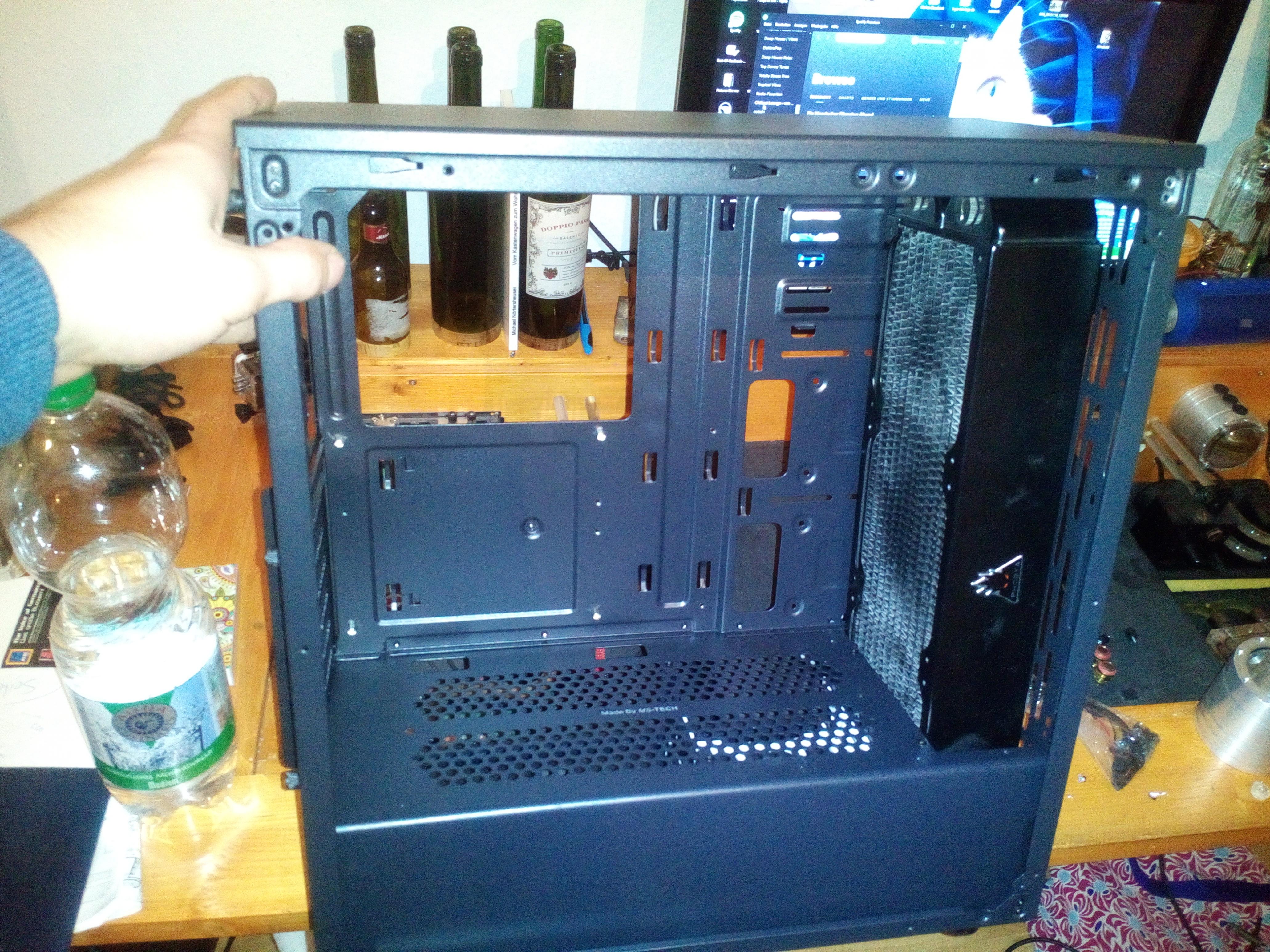

Ich habe mir das MS-Tech CA-0335 Gehäuse gekauft und werde dort meinen PC reinbauen. Durch einen Umzug muss leider mein langbewährter Schreibtisch weichen.
Die Front des Gehäuses ist aus einem Stück Plastik, zum Modden ganz gut Sie wird weichen und durch eine schlichte Holzfront aus Akazie ersetzt. Das Holz wird später zum neuen Schreib-/Esstisch passen.

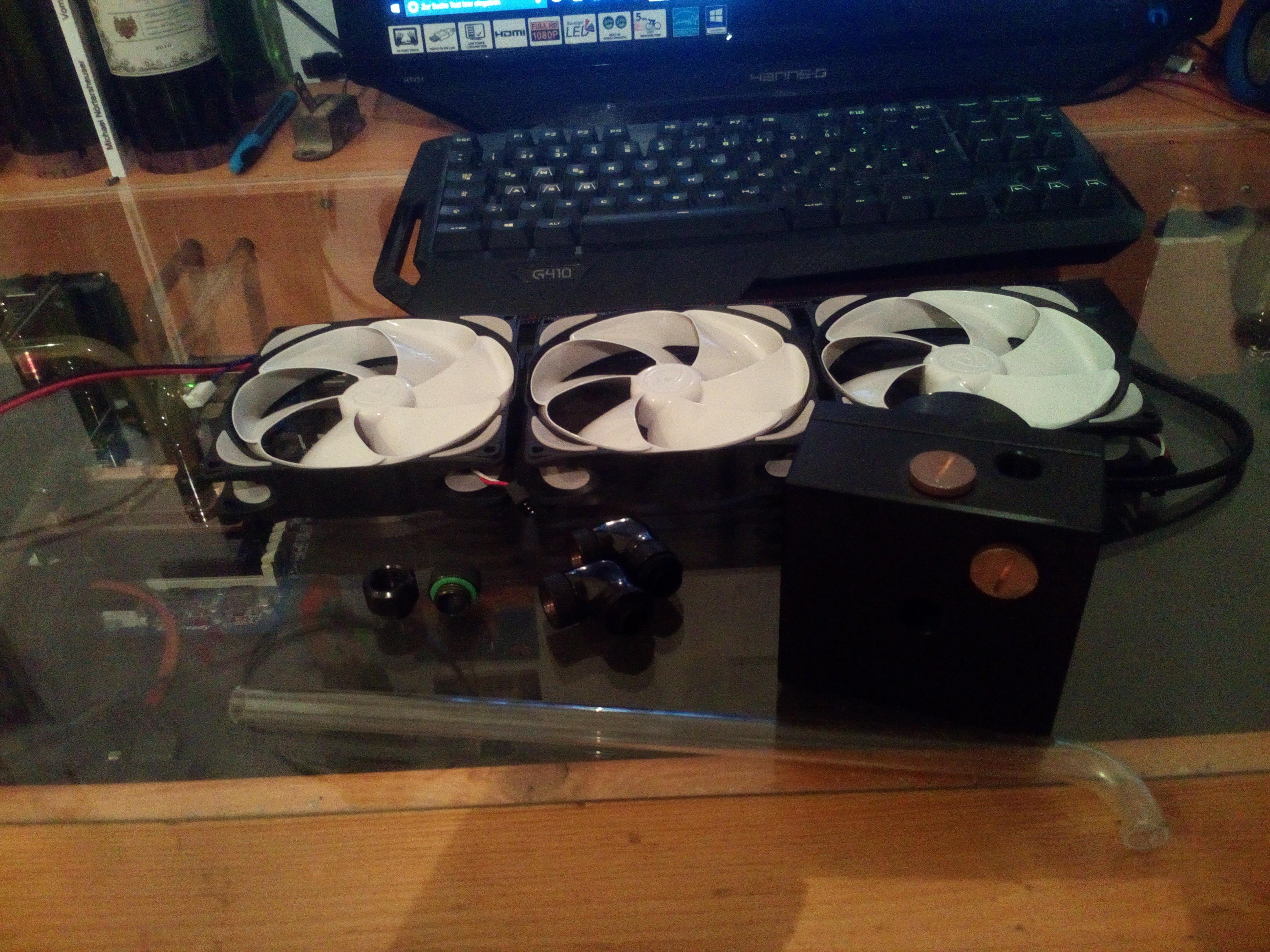

Als Radiator dient ein 360 x 60 mm Phobya Radiator.
Eine Alphacool VPP655T dient hierbei als Pumpe.

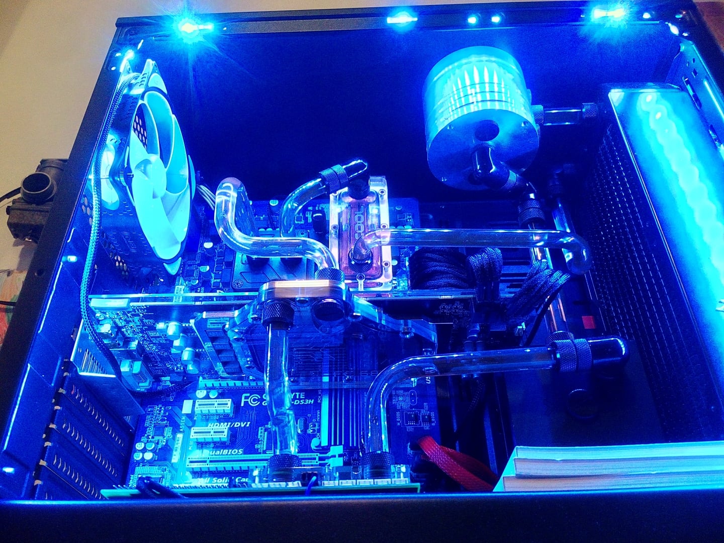

Bei den Lüftern setze ich auf Noiseblocker eLoop. Sie begleiten mich nun seit mehreren Jahren und laufen noch immer super leise und zuverlässig :thumbsup:
"Verkabelt" wird mit Plexiglas Tubes und Bitspower Adaptern.

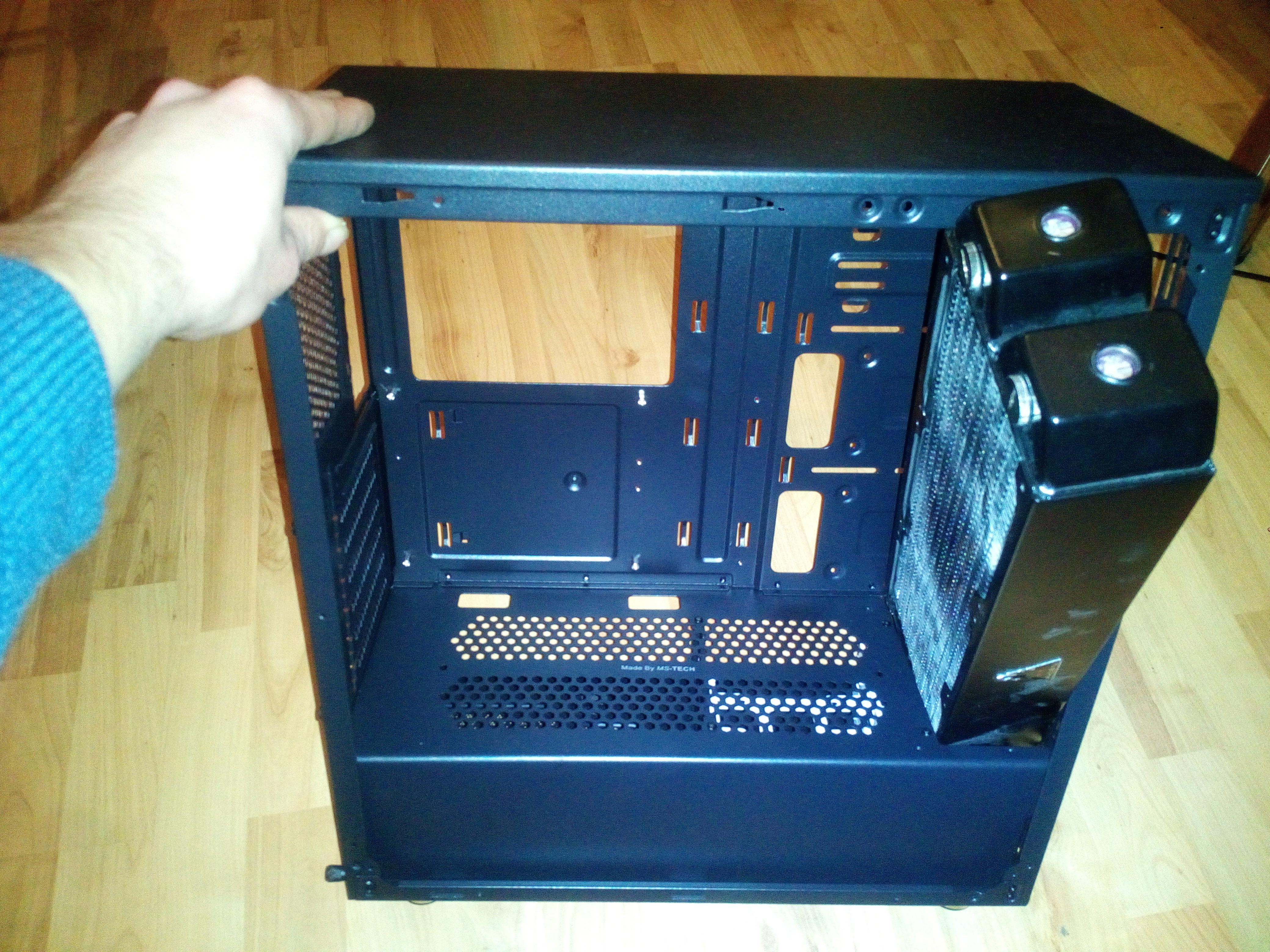

Zu Beginn zeigte sich gleich ein kleines Problem mit dem Case, der Radiator passt zwar in den vorgesehenen Ausschnitt im Case theoretisch hinein, aber wie er an diese Stelle kommen soll bleibt offen.
Also kurzer Hand vier Nieten im Deckel aufgebohrt und den Radiator hineingeschoben.

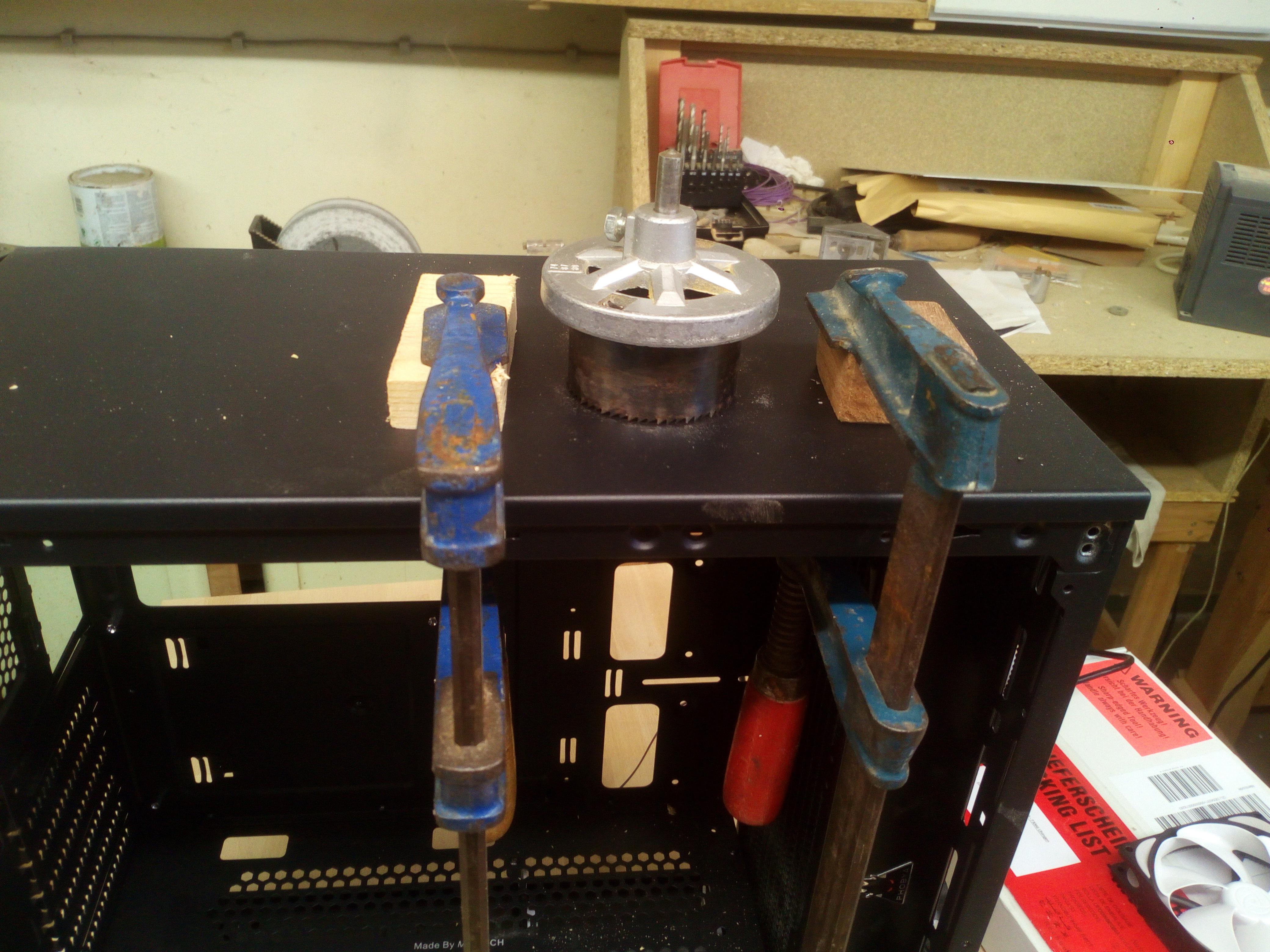

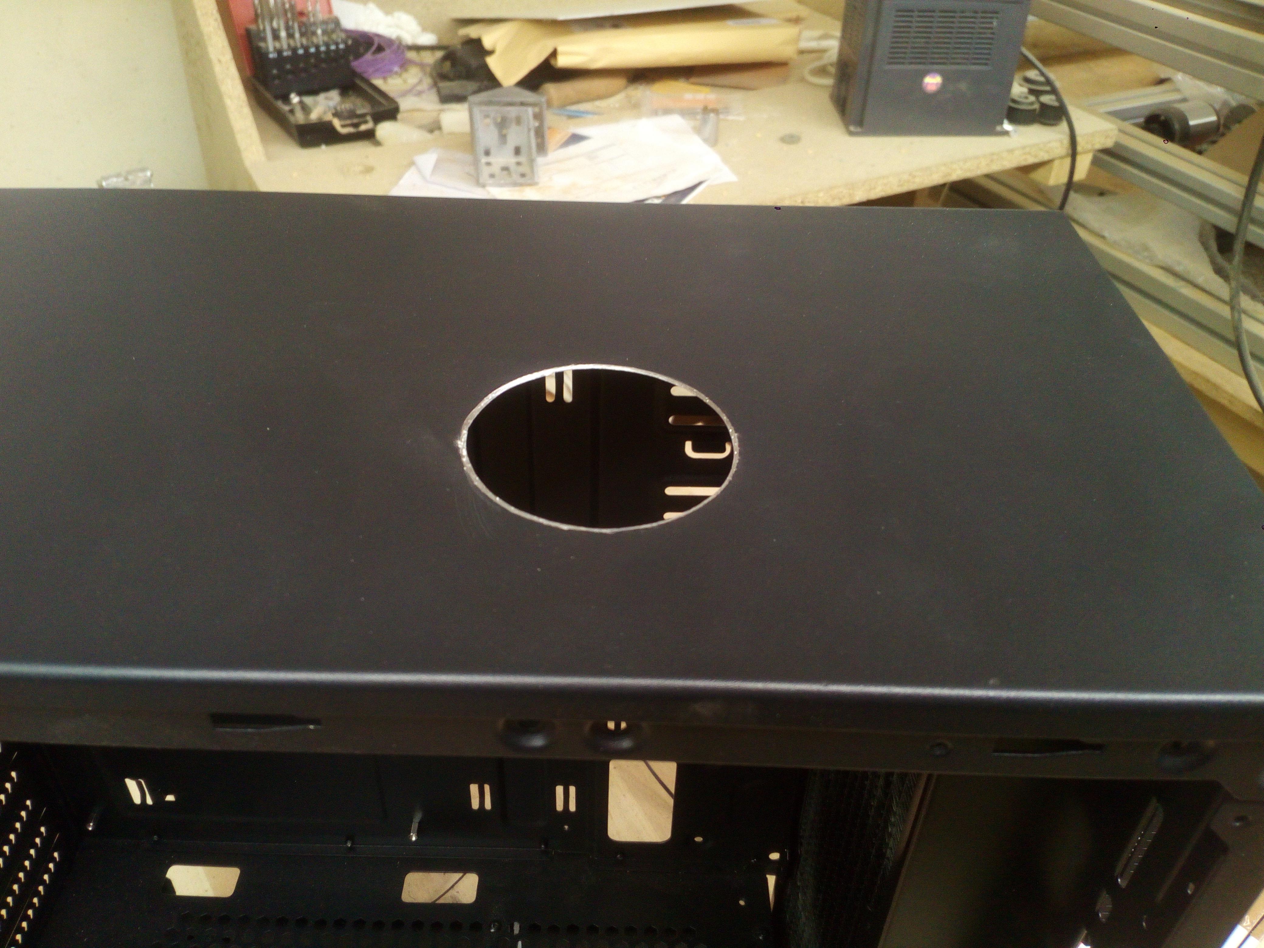

Der Ausschnitt für den Ausgleichsbehälter muss exakt gewählt werden, um eine direkte Verbindung zum Radiator und zur Pumpe zu gewährleisten.

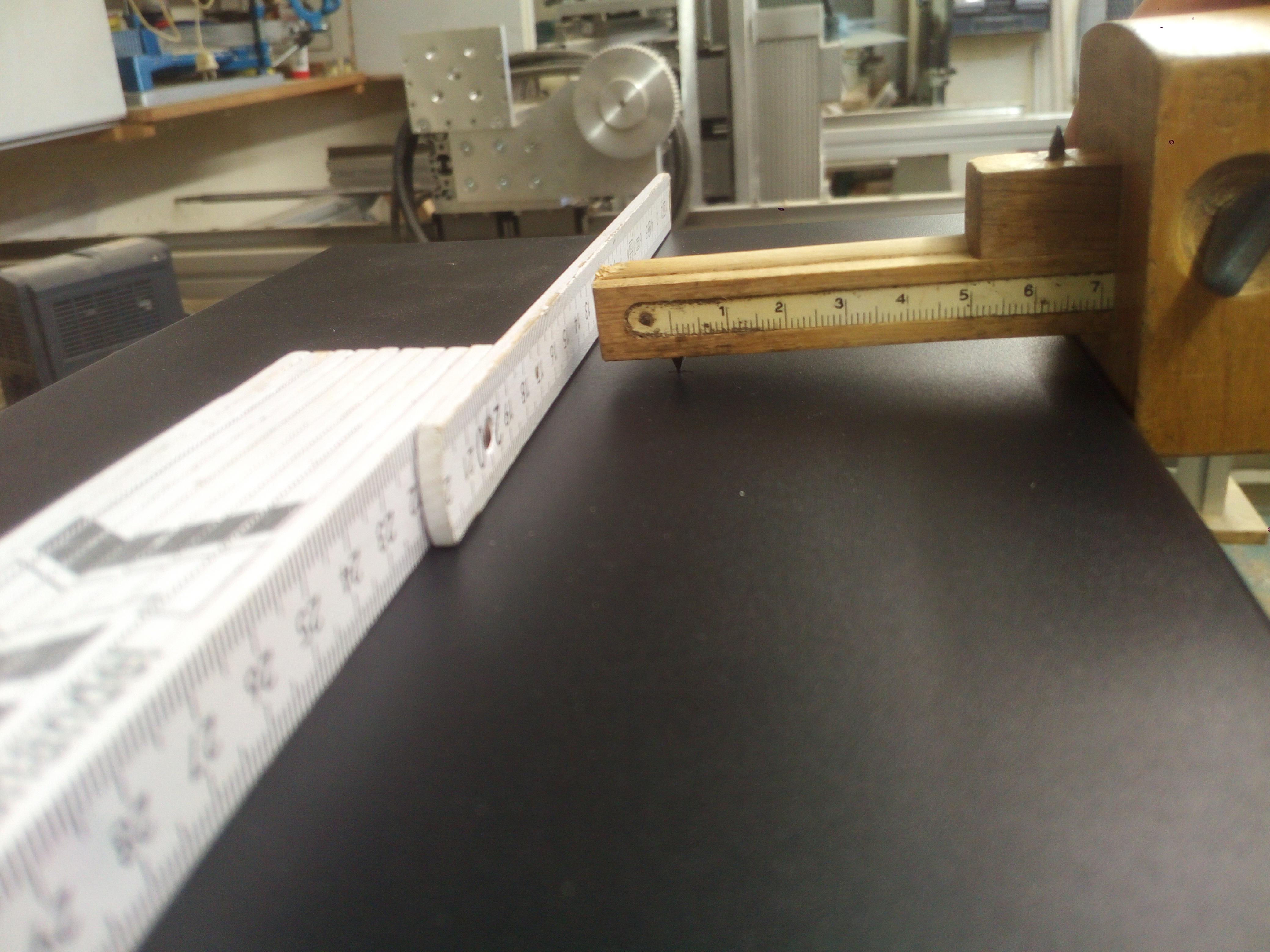

Zu erst den Anschluss des Radiators ausgemessen und mit dem Dorn angezeichnet.
Damit das Blech nach unten nicht einfach ausreißt, habe ich ein Stück Holz dagegen gespannt.
Achja, Lochsägen sind Mist! Ich würde das nicht nochmal machen, mit der Oberfräse geht das wesentlich besser..

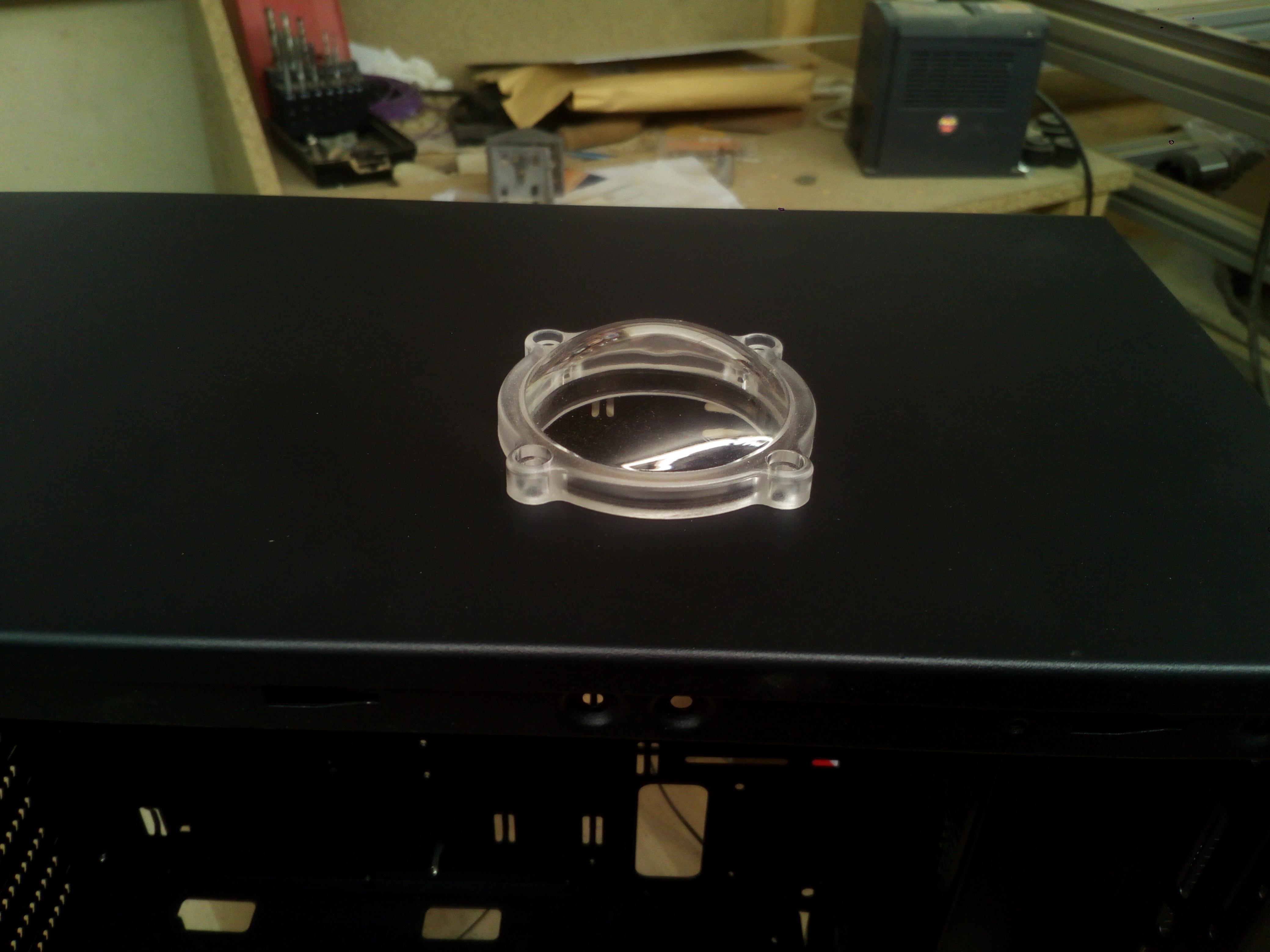

Das Ergebnis ist trotzdem ansehnlich.

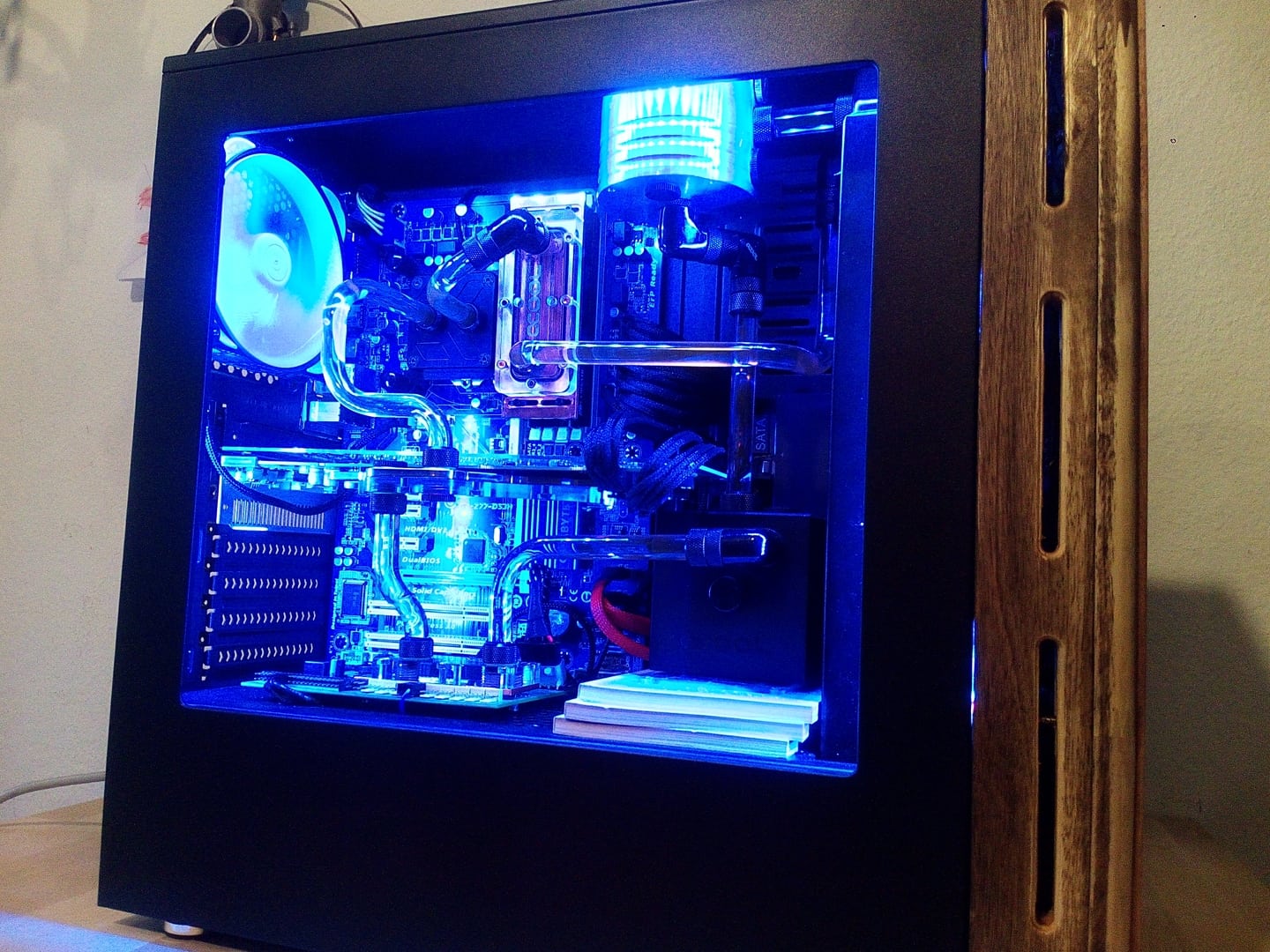

Weiter geht es dann mit der Holzfront und den ersten Tubes zwischen Pumpe, AGB und Radiator.
