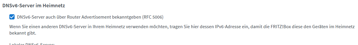

Gibt es dann einen (guten) Grund, wieso die DNS-Server in der Fritzbox über IPv6 verteilt werden und könnte es Probleme mit der Auflösung geben bzw. der Kommunikation der Geräte geben, sollte nur noch IPv4 als DNS eingetragen werden? (Ich habe eine Art DS-Lite als Anschluss [keine IPv4]).
Reicht es zum deaktivieren untere Option zu dekativieren?:

Ich habe nur gemerkt, dass in der Fritz!Box dann auch der IPv6 DHCP-Server deaktiviert werden muss :( - das fällt leider schon mal weg.

Den DNS Server nur über die IPv4 würde soweit auch funktionieren, aber scheinbar geht das nur, wenn IPv6 komplett deaktiviert ist.
