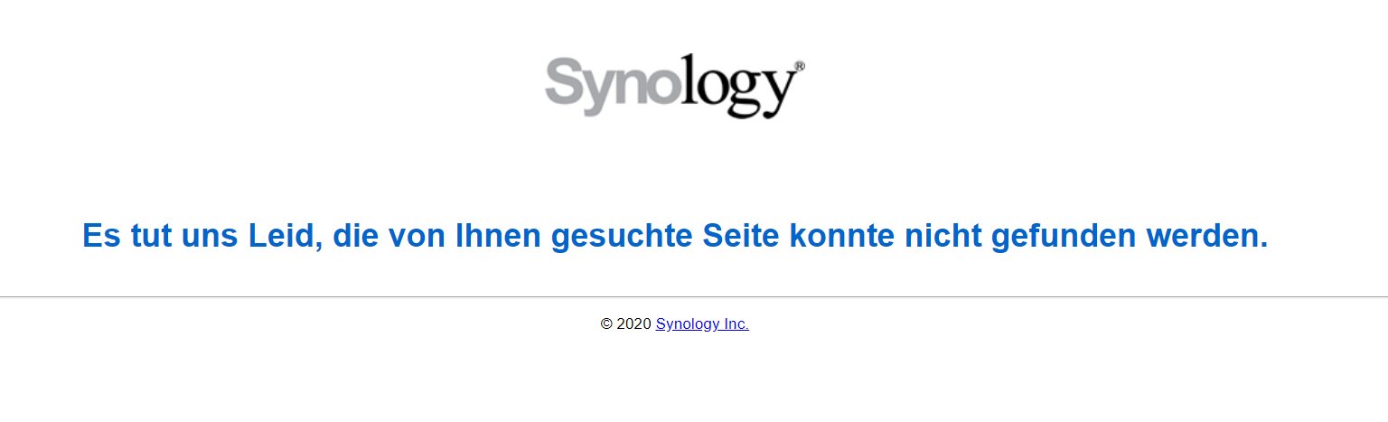

ich reiß mir hier die Haare aus... wir haben ein RS3618xs mit eingeschaltetem DNS und etlichen internen URLs wie beispielsweise:
https://git.firma.de
https://telefon.firma.de
https://nas.firma.de
etc.
wenn ich im Büro bin sind die URLs alle einwandfrei zu erreichen. Sitze ich zuhause und bin über VPN verbunden bekomme ich von der Synology immer eine Fehlermeldung: Es tut uns leid, die von Ihnen gesuchte Seite konnte nicht gefunden werden.

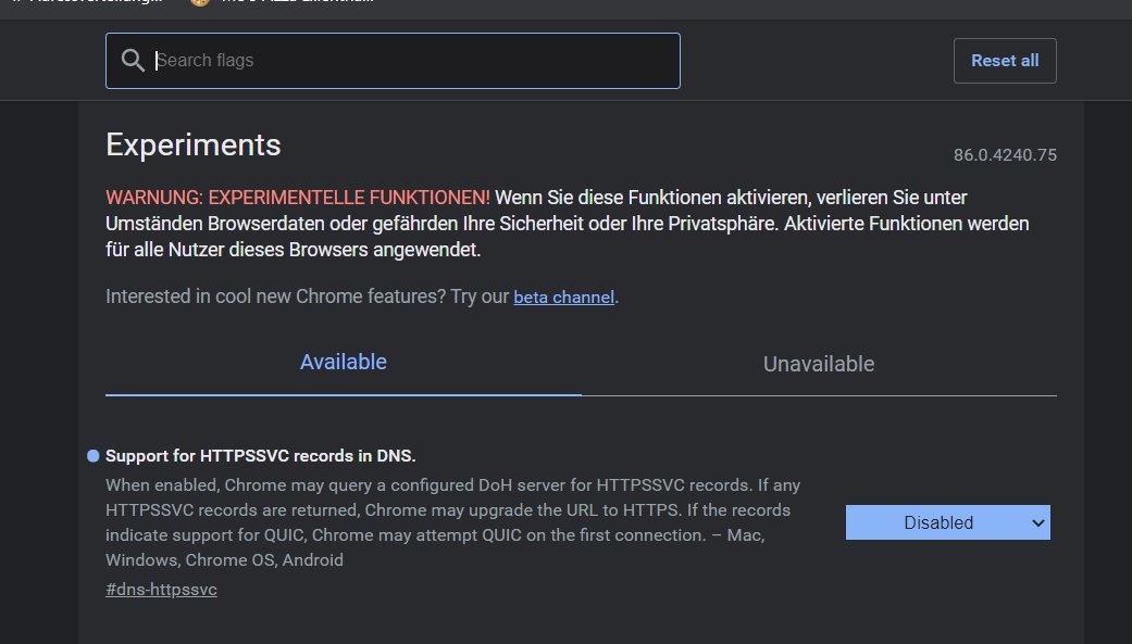

Das spannendste ist aber, dass diese Fehlermeldung nur in Chrome und der neusten Edge-Version auftritt. Mit dem Internet Explorer funktioniert der Abruf der Seiten einwandfrei. Ich hab mir schon einen Wolf gesucht und in Chrome den Support for HTTPSSVC records in DNS disabled, leider ohne Erfolg.
Was in Chrome/Edge muss ich einstellen, damit dort die URLs vernünftig aufgelöst werden? Vielleicht hat ja jemand eine Idee!

Du musst wohl einfach DoH deaktivieren. So geht er am lokalen DNS vorbei.

Wie ich geschrieben habe (und auf dem Screenshot ersichtlich ist) ist DoH bereits aus. :)

Mit Chrome 86 hat sich das DoH Verhalten geändert. Eine Deaktivierung erfolgt über die Einstellungen -> Datenschutz & Sicherheit. Gleiches gilt für Edge ab 86

Danke für die ausführlichen Antworten. Leider nach wie vor keine Lösung, ich bekomme immer noch die Seite vom NAS zurück.
