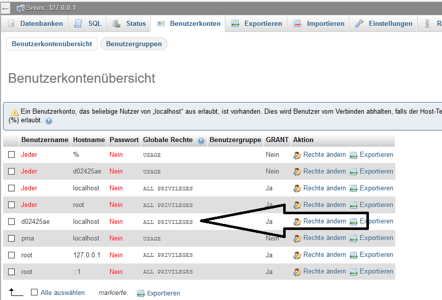

ich habe unter phpMyAdmin den User angelegt und habe ihm alle Rechte zugewiesen was man nur zuweisen kann. Aber es geht trotzdem nicht.
@sdwaroc für dein Verständnis das hast du richtig interpretiert. Ich möchte am Quelltext arbeiten und dann die Lösung mir anschauen. also im backend arbeiten und im Frontend sehen was da passiert ist.
Der User braucht noch ein Passwort, sonst kannst du dich auch nicht als dieser User einloggen.

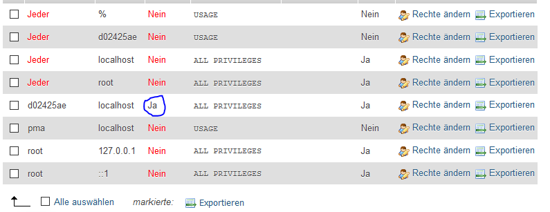

habe jetzt eins vergeben aber das selbe problem wieder

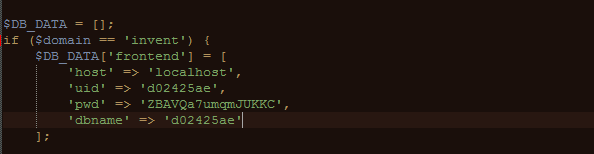

Schaumal bitte ich habe jetzt in dem Queltext das hier gefunden
Was soll ich jetzt damit machen ?
da wo PWD ist vielleicht komplett weg lassen ?

Kommt auf den Inhalt von $domain an :p
Du müsstest halt dafür sorgen, dass die "Zugangsdaten" identisch zum MySQL sind.
Außerdem ist es keine gute Idee das PW hier zu posten, wenn das so auch auf dem Live-System verwendet wird.
Jop, lösch das Bild mal besser sofort wieder, dein Kumpel benutzt doch genau die gleichen Daten :D
Also lege ich jetzt unter MYsql unter benutzerkonten diesen User an wie vorhin und nehme diesen Password ?
Jetzt sagt er mir " Could not connect " :freak:
Yes, bzw. gibst dem vorhandenden Nutzer 'd02425ae'@'localhost' das Passwort, das da im Bild steht.

PS.: Was steht denn in der else-Klausel, also für denn Fall, dass $domain != 'invent'.
ich finde da nichts es gibt kein elseif Befehl was auf Invent zurückruführen ist.
