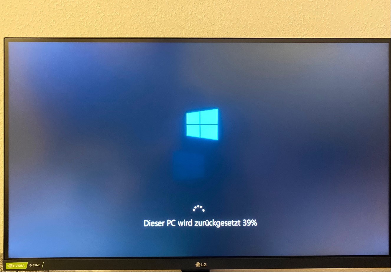

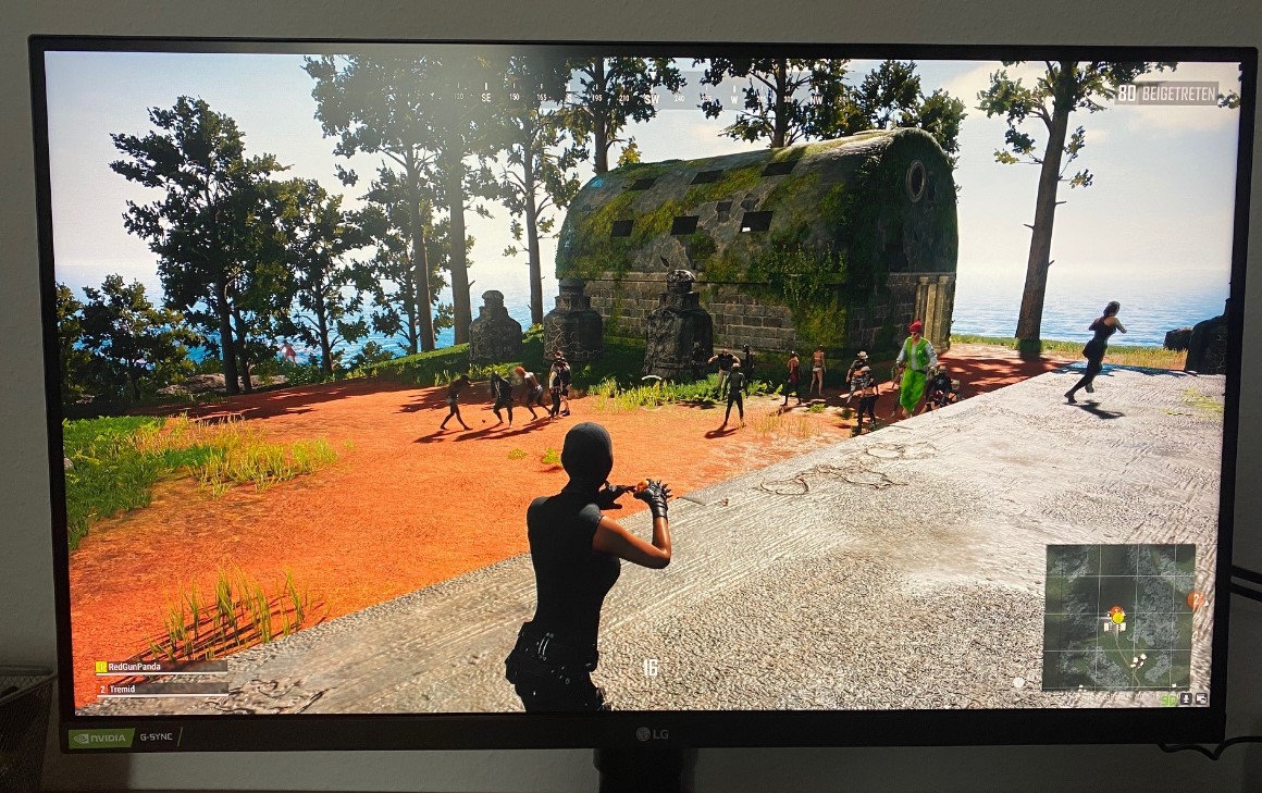

hab am WE den LG27GL850-B ausgepackt und angeschlossen und zusammen mit meinem neuen Setup alles in Betrieb genommen. Ist mein erster IPS Monitor, hatte vorher immer nur TN-Panels. Nach dem Anschließen hab ich beim Booten so minimale Lichthöfe primär Richtung der Ecken ausmachen können. Allerdings kann ich auch nach ausführlichem Lesen im Netz nicht beurteilen, ob das nun Backlight Bleeding ist, oder nicht.
Wenn ich frontal vor Monitor sitze und drauf schaue, dann fallen die Lichthöfe etwas auf, wenn die Monitor-Helligkeit 100 ist. Wenn ich sie auf 50 runtersetze, dann ist dort quasi nichts mehr bzw. weniger auffällig. Wenn ich mich jetzt aber mit dem Stuhl etwas nach Links oder Rechts bewege und direkt frontal auf diesen Lichthof schaue, dann ist der Lichthof weg, dann hab ich dort "sattes" Schwarz ohne Lichthof. Ich habe mal versucht, ein Foto zu machen aber auf dem Foto kommt das ganze viel (!!!) krasser rüber, als in der Realität. Habe schon überlegt, ob es eventuell Spiegelungen von der Deckenlampe sein könnten, aber das Verhalten ist ohne Licht identisch.
Vielleicht kann mich ja noch mal jemand aufklären, bin aktuell etwas ratlos. Von den Farben her bin ich natürlich angetan, wesentlich besser als bei TN. Allerdings hatte ich Gestern Abend etwas das Gefühl, es sei anstrengend für die Augen auf den Monitor zu schauen. Woran das liegt kann ich aber so aktuell auch nicht sagen, gefühlt "blendet" es etwas. Muss aber vielleicht auch noch mal mit den Settings rumspielen, die sind noch stock.

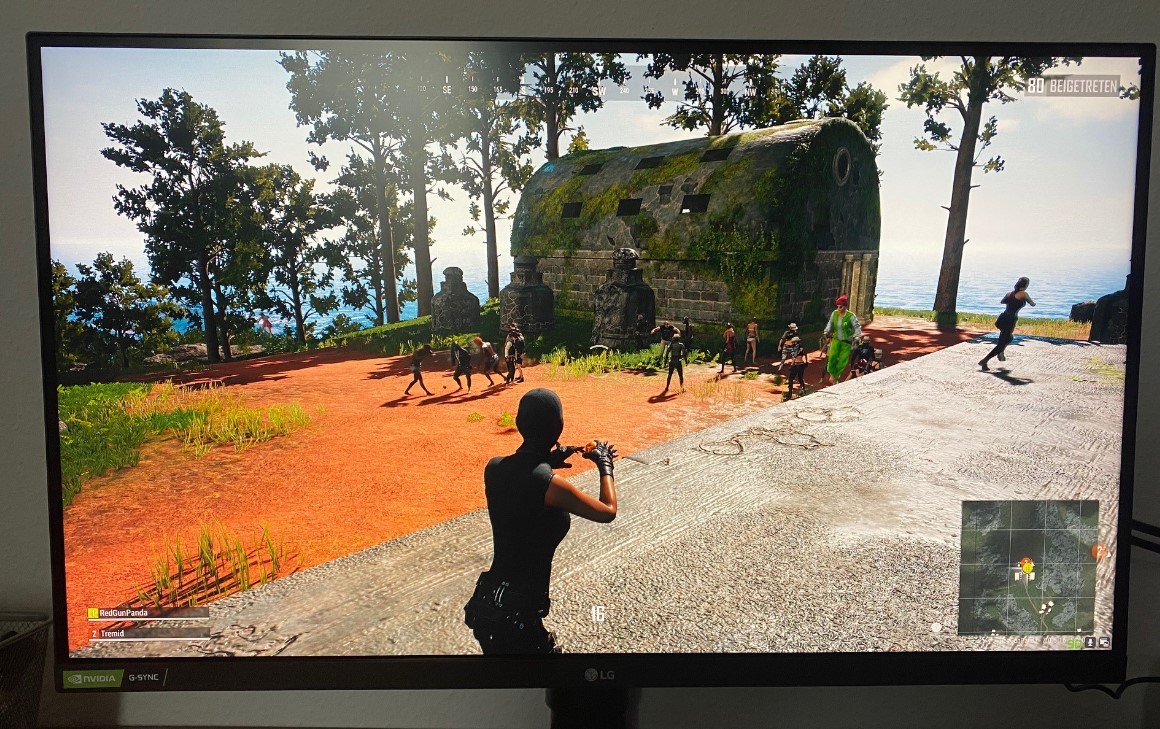

Anbei nun zwei Fotos aber wie gesagt: Der Effekt ist wesentlich krasser auf dem Foto mit der Windows-Installation, als in der Realität und dieser Lichthof auf dem Bild mit PUBG ist eine Reflektion.

Meines erachtens hast du da eine richtige BLB Gurke erwischt.
Das wäre für mich schon zu extrem und das obwohl ich bei BLB nicht so empfindlich bin wie manch andere in diesem Forum.

BLB gepaart mit IPS Glow.
Dieses Monitor Modell ist Super, ich glaube du hast einfach Pech gehabt.
Diese ganze Problematik fällt bei IPS mal weniger und mal mehr auf.
Wenn es dir zu krass ist, (ich weis Fotos übertreiben) dann trausche ihn!
Ein anderer aber gleiches Modell kann schon viel besser sein.
Reaktionen: Sithys

So schlimm ist das hier gar nicht, sieht wohl auch wieder schlimmer aus als es wirklich ist (Foto).
Zudem ist das hier mehr IPS-Glow als Bleeding, oben und links ist leichtes Bleeding.
Das in den Ecken ist typisches IPS-Glow, gehe mal mit den Augen (Kopf) zu den Ecken, dann siehst du
dass es verschwindet, BLB hingegen bleibt sichbar.
Es ist dein erster IPS-Monitor, dann fällt dir das halt auf jetzt im Vergleich zu vorher.
Fixiere dich nicht drauf und beachte die guten Eigenschaften, dann fällt es dir bald nicht mehr auf.
Pass die Helligkeit vernünftig an, das reduziert das glow und evtl. auch Kopfschmerzen.
Wenn der Monitor ansonsten gefällt, erspar dir den Stress und das Austauschgerät könnte
schlimmer aussehen oder sogar noch zusätzlich Pixelfehler, Staubeinschlüsse oder sonstiges haben.

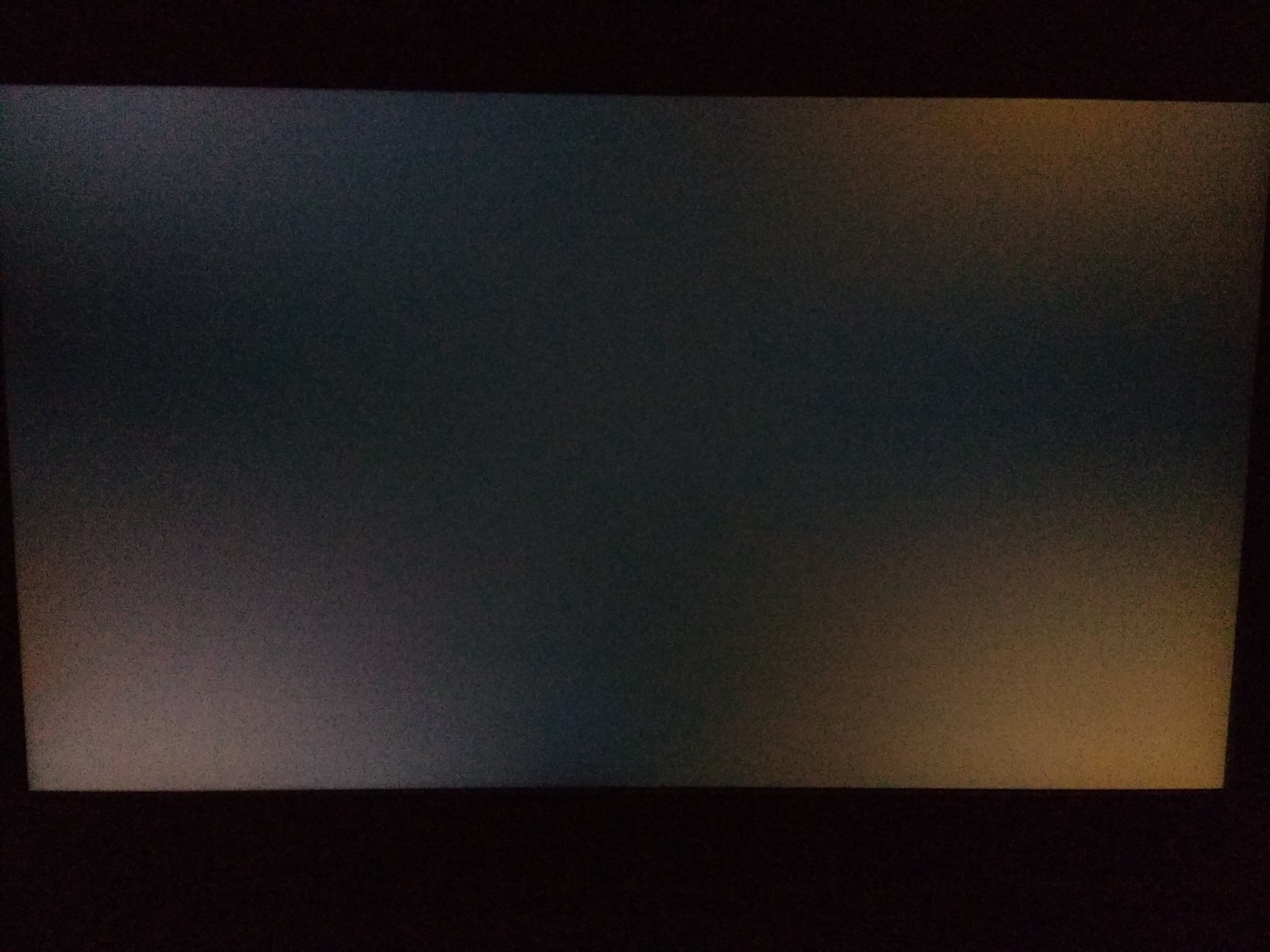

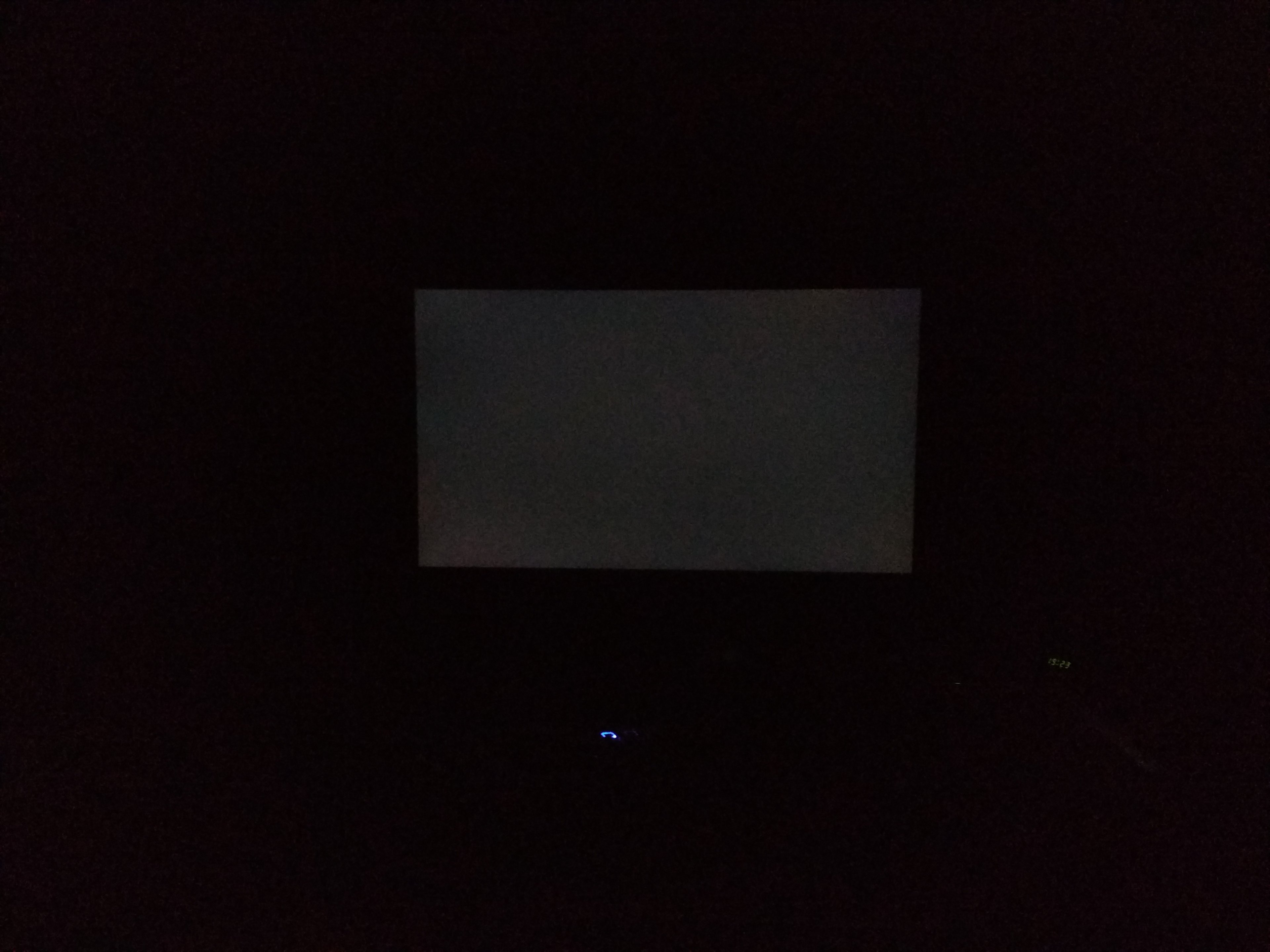

Ich habe mir auch kürzlich einen Monitor (Benq EX2780Q) gekauft und bei mir sieht es so aus (völlige Dunkelheit, Helligkeit auf 100%):
Die Ausprägung der Aufhellungen sind stark blickwinkelabhängig und verschwinden, wenn man sich vom Monitor weiter entfernt. Ist das jetzt IPS-Glow oder BLB?
Ok, findet ihr das noch akzeptabel? Und weshalb habe ich weißlichen Glow und rechts eher gelblichen?
Kann durch "Verspannung" des Rahmens/Gehäuses kommen, was da leicht auf die Hintergrundbeleuchtung drückt.
Ob das alles noch akzeptabel ist musst du wissen.
Von einem Foto mit 100% Helligkeit kann man das nicht beurteilen.
Auf dem rechten Foto (das kleinere) finde ich sieht das soweit ganz gut aus.
