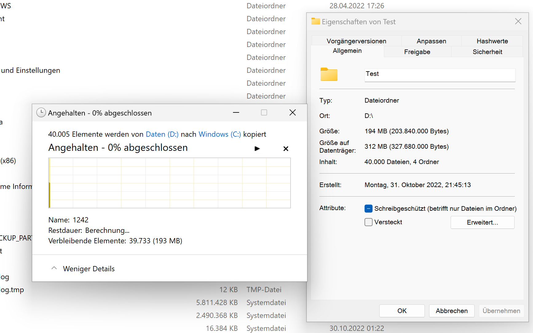

Spontan, kann es an der Cluster-Größe liegen:
Standard-Clustergröße für NFTS, FAT und exFAT | Microsoft Support
Zusammenfassung
Alle von Windows verwendeten Dateisysteme organisieren Ihre Festplatte basierend auf der Cluster-Größe (auch als Größe der Zuordnungseinheit bezeichnet). Die Clustergröße stellt den kleinsten Speicherplatz dar, der zum Speichern einer Datei verwendet werden kann. Wenn die Dateigröße nicht auf ein Vielfaches der Clustergröße zurückzuführen ist, muss zusätzlicher Speicherplatz verwendet werden, um die Datei (bis zum nächsten Vielfachen der Clustergröße) zu speichern. Auf der typischen Festplattenpartition kann der durchschnittliche Speicherplatz, der auf diese Weise verloren geht, mithilfe der Gleichung (Clustergröße)/2 * (Anzahl der Dateien) berechnet werden.
Wenn beim Formatieren einer Partition keine Clustergröße angegeben wird, werden basierend auf der Größe der Partition Standardwerte ausgewählt. Diese Standardwerte werden ausgewählt, um den verlorengegangenen Speicher sowie die Fragmentierung, die bei der Partition auftritt, zu reduzieren.

Meine Vermutung: Recht viele kleine Dateien,
und die Größe der Zuordnungseinheiten ist nicht identisch.
Die Zuordnungseinheiten von Platte B sind größer im Vergleich zu den Zuordnungseinheiten der Platte A.

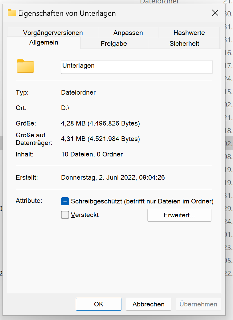

Was passiert, wenn Du alles markierst und Rechte Maustaste - Eigenschaften klickst?
Wie weit wird dann hochgezählt ?
Also wenn es überwiegend große Dateien sind, sollten die Cluster eher eine untergeordnete Rolle spielen.

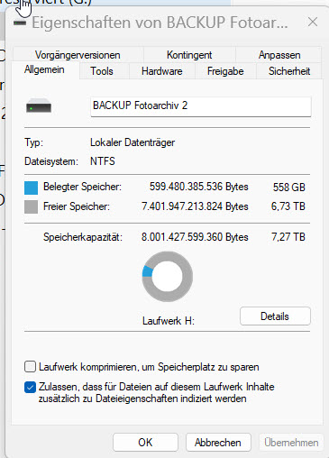

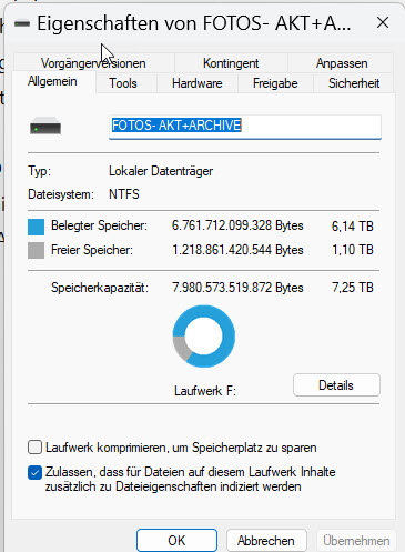

Kannst du den von IBISXI angesprochenen Eigenschaften-Dialog mal hier posten mit den verschiedenen berechnteten Größen?
Z.B. mit Alt-Druck (aktuelles Fenster) und einfach hier einfügen, oder Win-Shift-S um den Bereich zu markieren. Der Dialog reicht ja.
Und vielleicht noch die Eigenschaften des Ziellaufwerks.

Ja, aber wir sprechen hier von der doppelten Größe... da müssten es aber exorbitant viele kleine Dateien sein... die großen Dateien nehmen ja darauf kaum Einfluss. Also im Worst Case wären das pro Datei so 120 KB (weniger im Mittel ist wahrscheinlich).
Wenn ich nicht ganz falsch rechne, dann sind es etwa 4,86 TB, was mehr kopiert werden soll als erwartet.
4,86 TB = 4976,64 GB = 5096079,36 MB = 5218385264,64 KB
5218385264,64 KB / 120 KB = 43.486.543,872
Also so viele Dateien müssten es mindestens sein, wenn es um Cluster von 128 KB geht und man von einem sehr schlechten Verhältnis ausgeht. Nicht unmöglich.
Was aber viel relevanter ist: Berechnet der Explorer bei der Anzeige beim Kopieren wirklich die Größe der Dateien auf dem Zielmedium? Hat dafür irgendjemand Hinweise?

Die Eigenschaften von Quelle und Ziel als jpg anbei

Also es kann nicht an den Zuordnungseinheiten liegen, wie gesagt.

Ach ja, es wäre dennoch interessant, die Eigenschaften aller Dateien zu sehen und nicht nur die des Laufwerks.
(hab vor dem Ende den Screenshot gemacht, aber einfach alles markieren und Alt-Enter drücken)
Soweit ich das jetzt sehe, sind die Dateien ja nicht komprimiert, bzw. die Platten auf Komprimieren "eingestellt":
