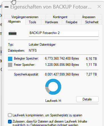

Noch als Zwischeninfo:
Habe nun ca 60% in einem Schritt auf die Backupplatte kopiert und nun die restlichen 40% angestossen:
Das System zählt die Dateien/Volumen hoch und mault nicht, sondern kopiert fleissig.
Somit nichts von "zu wenig Platz" als Rückmeldung!
Also, wenn das nun so durchgeht, müßte ich auf der Zielplatte immer noch 1,...TB anschliessend frei haben, und dann würde ich sehr gerne wissen, warum das nicht in EINEM SCHRITT zu kopieren geht! Vielleicht ist ja noch jemand mit einer Idee hier?

"Endbericht":
Alle Dateien wurden anstandlos kopiert!
Die Frage bleibt - mittlerweile dann eher akademisch;) , warum ein Kopieren auf einen Schlag nicht funktioniert, ein Kopieren in zwei Teilen aber problemlos geht.
So sind also auf der Zielplatte alle Daten gelandet, und die Platte hat noch 1,2 TB frei (so, wie bei der Quellplatte!): s.u. jpg-Anlage
Danke an alle, die sich gemüht haben! Und wenn noch jemenad eine Antwort weiss, ich wäre nach wie vor interessiert!
