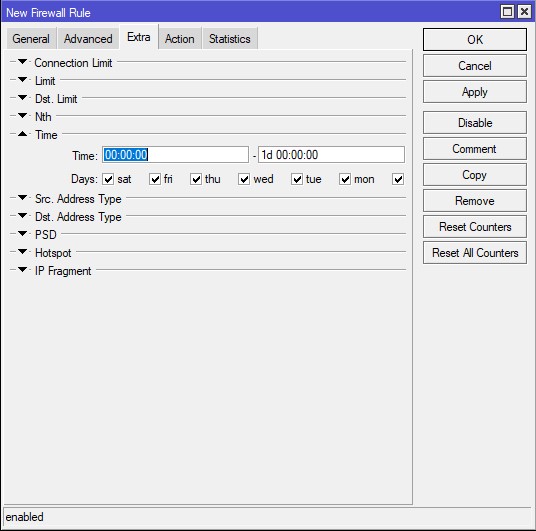

Sicher kann man durchaus auch zeitbasierende Firewallregeln einrichten. ZB. bei einer pfsense legst du unter Firewall -> Schedules Zeitbereiche fest und kannst die dann unter den Filewall Rules nutzen.
Bei Mikrotik kannst du es direkt in den Firewall Rules eingeben:
