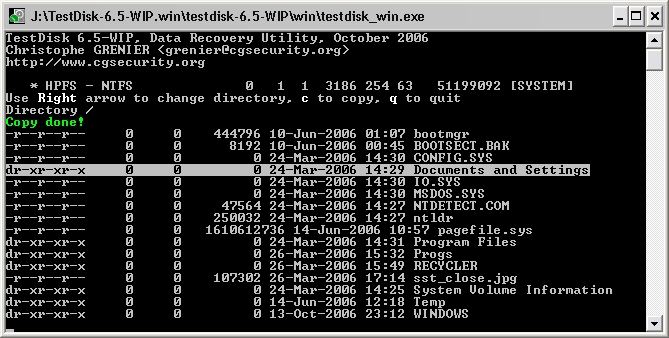

Es hat tatsächlich geklappt!
ca. 5GB konnten mit TestDisk wiederhergestellt/ausgelesen werden. Windows (wo der BadSector saß) war mir egal, aber meinen UserOrdner konnte ich komplett retten :)
Danke für die schnellen Tips. Ich werde die Platte nun mal komplett räumen und mit einem LowLevelFormat weitmöglichst leerputzen. Danach gehts mit Rechnung in die RMA - falls die Garantie so lang läuft/lief :rolleyes:
