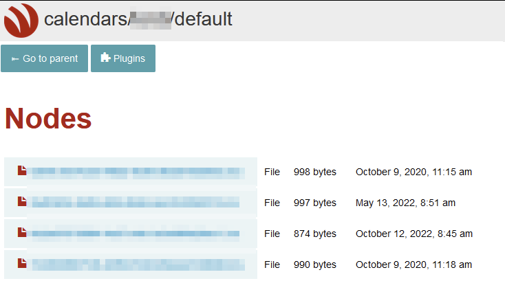

Kommt der Fehler nach Benutzer+PW Eingabe nur im Thunderbird, oder zb auch im Browser? Der Webzugriff (https://baikal.meinedomain.ch/html/dav.php/calendars/Benutzer/default/) müsste dort ja genauso klappen.
Sieht dann so aus:

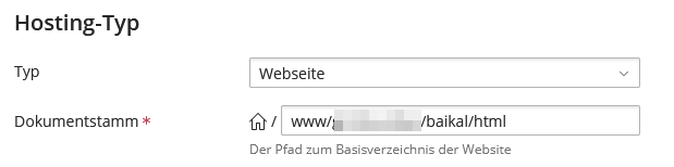

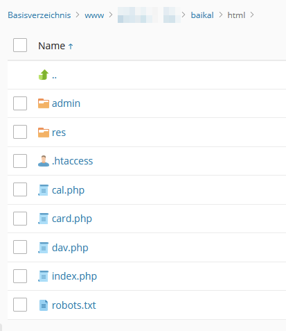

Habe alles nochmal gelöscht und von Anfang an neu aufgesetzt. Änderungen:
  • Zielverzeichnis: "baikal/html". "Die Domäne zeigt auf:/home/sites/11b/3/3c9ab97d19/baikal/html"
  • Baikal in das Verzeichniss "/home/sites/11b/3/3c9ab97d19/" auf dem Server entpackt.
  • Browser "https://baikal.meinedomain.ch/admin/" das Baikal-Admin-Dashboard öffnet sich.

Klappt denn der Userlogin im Webbrowser? Dann könnten wir zumindest schon mal eingrenzen ob es an Thunderbird liegt oder nicht.

Wenn das klappt, stimmen ja die Rechte. Ist schon mal gut.
Dann mal näher ins Log schauen. TB-Version- Plugins, usw. Wie oben geschrieben. :)

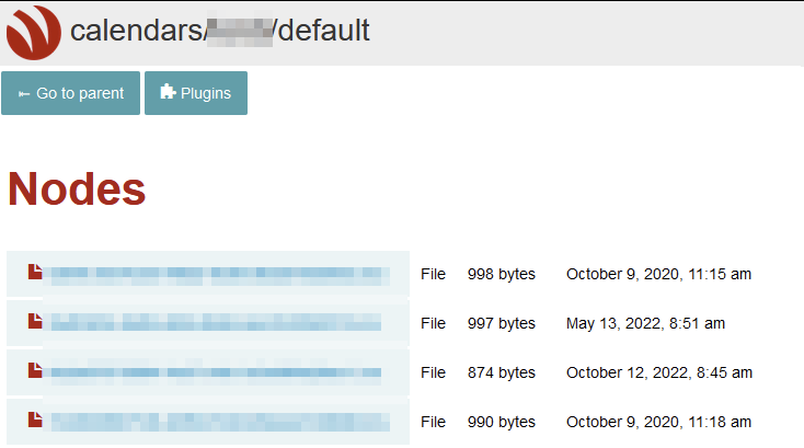

Ich bin nicht sicher ob das so sein soll. Wenn ich mich unter https://baikal.meinedomain.ch/ auf "Login" klicke komme ich automatisch auf https://baikal.meinedomain.ch/admin/. Also in das Admin-Dashboard. Gibt es sowas wie eine "Browser-Ansicht" vom Kalender?
Beikal bietet in der Weboberfläche keine klassische Ansicht eines Kalender. Aber wie in meinem Screenshot zu sehen kann man testen ob er User(!) (nicht Admin) Login klappt und dann sieht man zumnindest die (kryptischen) Einträge. Teste also bitte direkt mit deiner User Url: https://baikal.meinedomain.ch/dav.php/calendars/Benutzer/default/ - dann User + PW eingeben, nicht Admin.

Teste aber zunächst mal den Userlogin im Browser wie in meinem Edit in #6. Klappt das, kann man weiter analysieren. Evtl irgendein Sonderzeichen im Namen oder PW?
Das geht ohne Probleme.

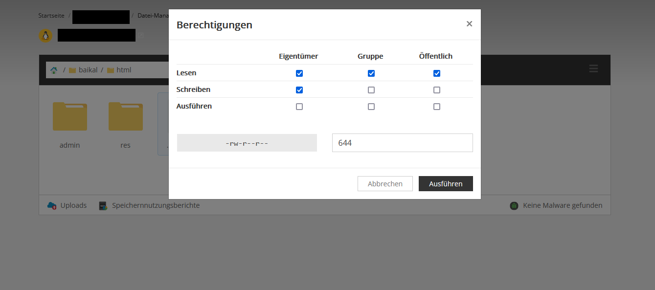

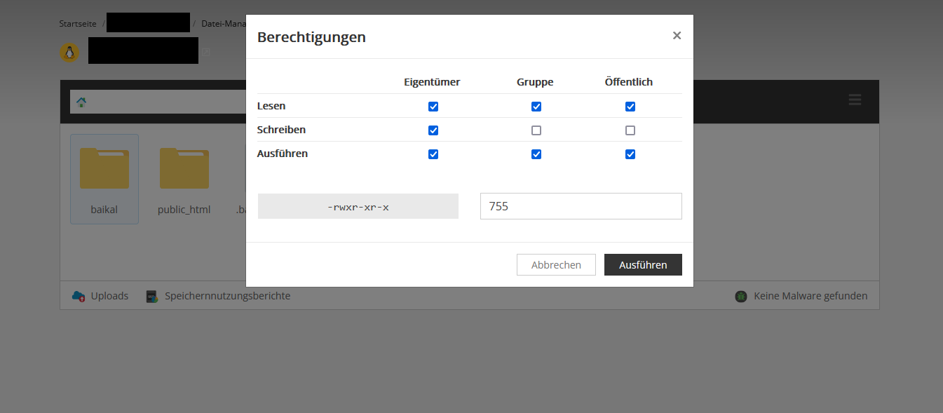

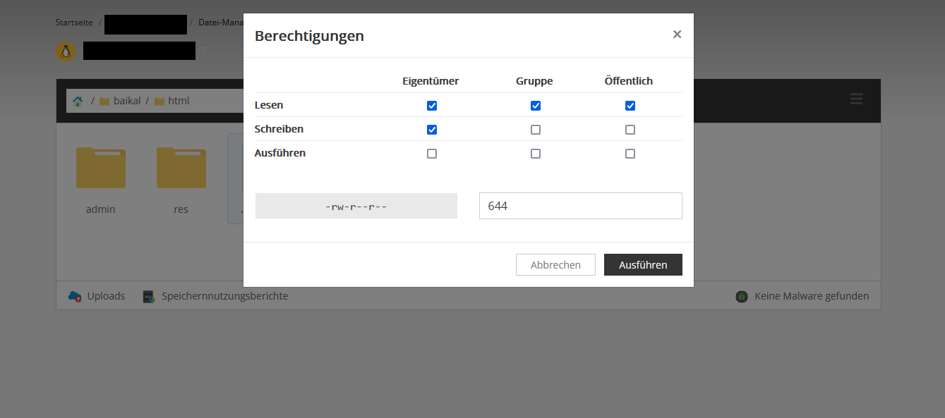

Im Anhang Bilder der Server-Berechtigungen vom Baikal Ordner und dem .htaccess-File.

Das bedeutet halt, dass alle Clients zugelassen werden sollen. 'allow form all' ist allerdings die alte Schreibweise, mit aktuellem Apache 2.4 müsste es heißen 'require all granted', siehe Apache Doc.
Ist nen Versuch wert, aber wäre dies wirklich notwendig, so würde auch der Browser geblockt werden. Zumindest so in meiner Theorie. ^^
755 als Berechtigung sollte meistens ausreichen. Manchmal auch 775, je nachdem ob sich der User der PHP ausführt von dem Apache-User unterscheidet. Da aber offenbar deine User erfolgreich in der Datenbank gespeichert werden (und somit Schreibberechtigungen für die DB vorhanden sind), müsste das durchaus bereits stimmig sein. Können wir also auch abhaken...
