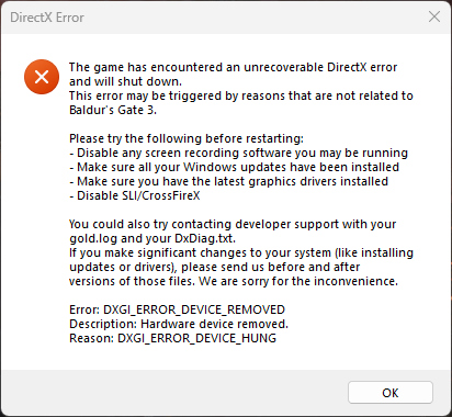

ich habe mir vor einigen Tagen Baldur's Gate 3 gekauft und musste nach dem Start bei der Charaktererstellung feststellen, dass ein DirectX-Fehler festgestellt wurde. Im beigefügten Bild könnt ihr die Fehlermeldung sehen.
Was ich schon probiert habe: Den neuesten GeForce-Treiber für meine GTX 1060 installiert, DirectX über DXDiag geprüft, ob es Probleme gibt, und über die Nvidia-Systemsteuerung versucht, SLI abzuschalten; jedoch wird mir diese Option nicht angezeigt.
FPS-Cap ist bei 60 FPS ingame. Anstatt des Vollbildmodus habe ich auch den Fenstermodus und den randlosen Fenstermodus ausprobiert. Grafikeinstellungen wurden auch auf Mittel gestellt, und trotzdem stürzt das Spiel ab. Sowohl DirectX 11 als auch die Vulkan-Version wurden getestet.
Manchmal läuft das Spiel etwas länger, ca. 10-15 Minuten, dann stürzt es ab. Was mir aufgefallen ist: Das Spiel stürzt ziemlich oft bei Zwischensequenzen ab, wenn der Speicherstand gerade in eine Zwischensequenz lädt.
Ich habe auch schon im Community-Hub bei Steam nachgeschaut; da gibt es einige mit diesem Problem. Anscheinend ist es mit Patch 4 nicht besser geworden, sondern bei manchen, wo dieser Fehler nicht auftrat, ist nach Patch 4 dieser DirectX-Fehler aufgetaucht.

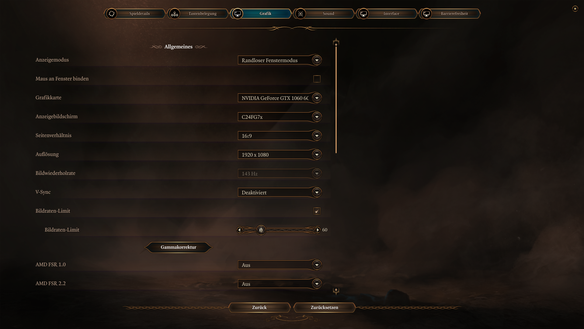

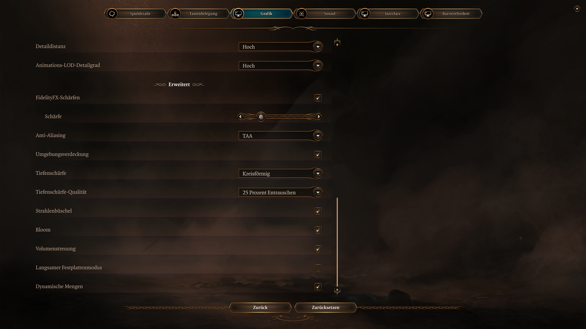

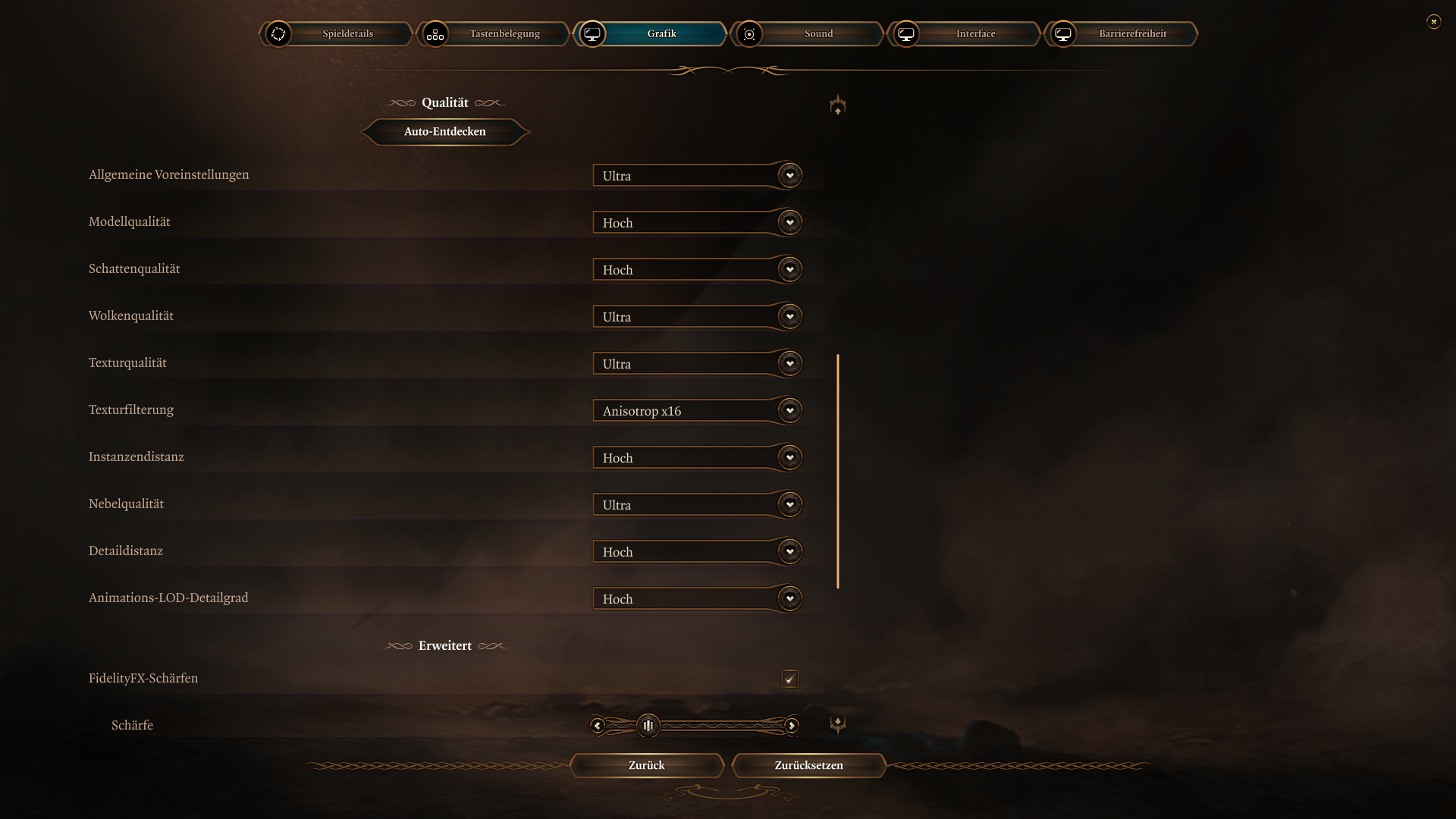

  • Laut Screenshot steht die Grafikeinstellung auf Ultra, da ist evtl. zu viel für den Grafikspeicher
  • Dein Monitor ist für AMD Grafikkarten optimiert, deshalb unbedingt vsync im Spiel anschalten, oder adaptive Sync im Nvidia Treiber (nicht beides gleichzeitig)

Hab auch schon Low, Medium, High genutzt hatt alles nichts gebracht daher hab ich es wieder Auf Auto-Erkennung gestellt und das im Bild sind die Einstellungen aber werde es wieder runterschrauben.

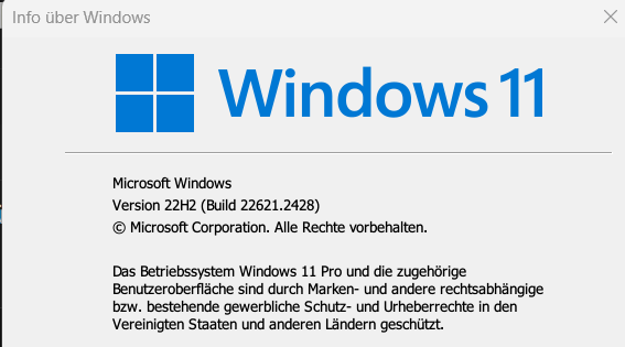

Windows+R drücken, winver eingeben, Enter drücken. Da kommt dann so ein Fenster:
Stell auch die Qualität mal auf Minimum, dann sollte zumindest der GPU Speicher kein Problem mehr sein. Auf Ultra genehmigt sich das Spiel nämlich bissl über 6GB und die hast du halt garantiert nicht.

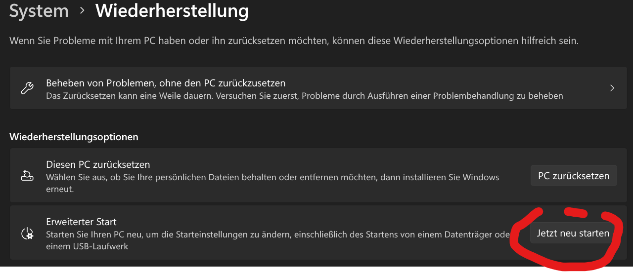

In den Abgesicherten Modus starten (siehe Bild)

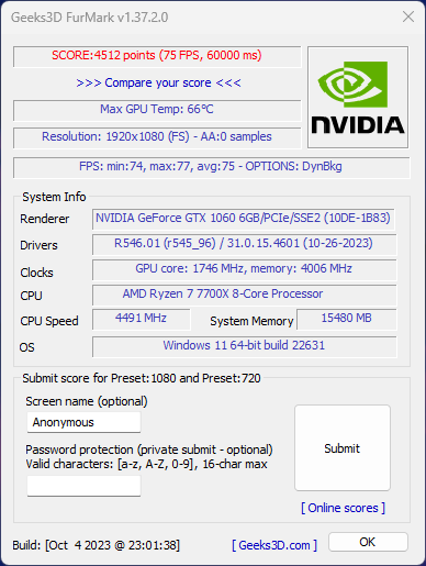

Was macht das System wenn du Furmak laufen lässt?

Ich kann es mal runterladen und laufen lassen. Ich berichte dir wie es aussieht.

Ok, das meinte ich jetzt nicht. Ich meinte: Lass den Test mal für ne halbe Stunde oder so laufen und kuck ob du irgendwelche Fehler bekommst oder das System abstürzt.
Ist grade seit einigen Minuten am laufen.

Ich habe nun den GPU- Memorytakt 50 MHz runtergedreht. Falls es nicht klappen sollte versuche ich ihn mal weiter runterzudrehen und zu schauen, ob BG3 stabiler laufen wird. Ich lasse nun Furmark erstmal laufen und schaue ob es zu Fehlern bzw. Abstürzen kommt.
