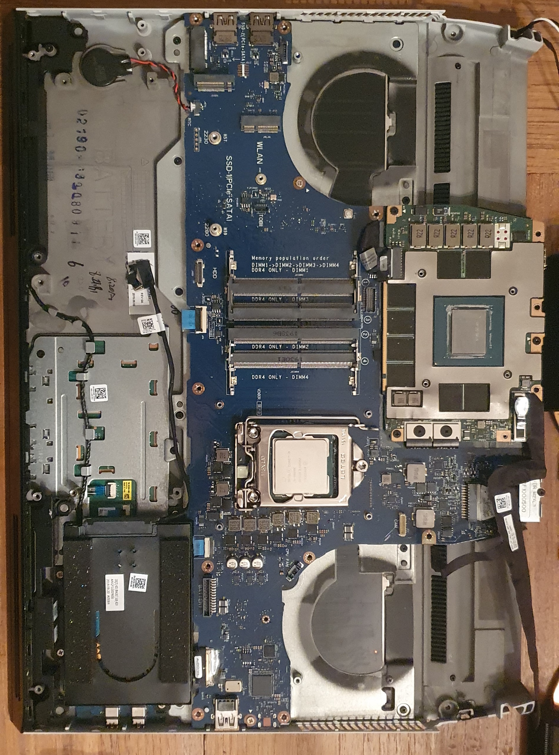

Ein paar Bilder von der Hardware, wenn sie offen ist wären gut. CPU, Kühler ...

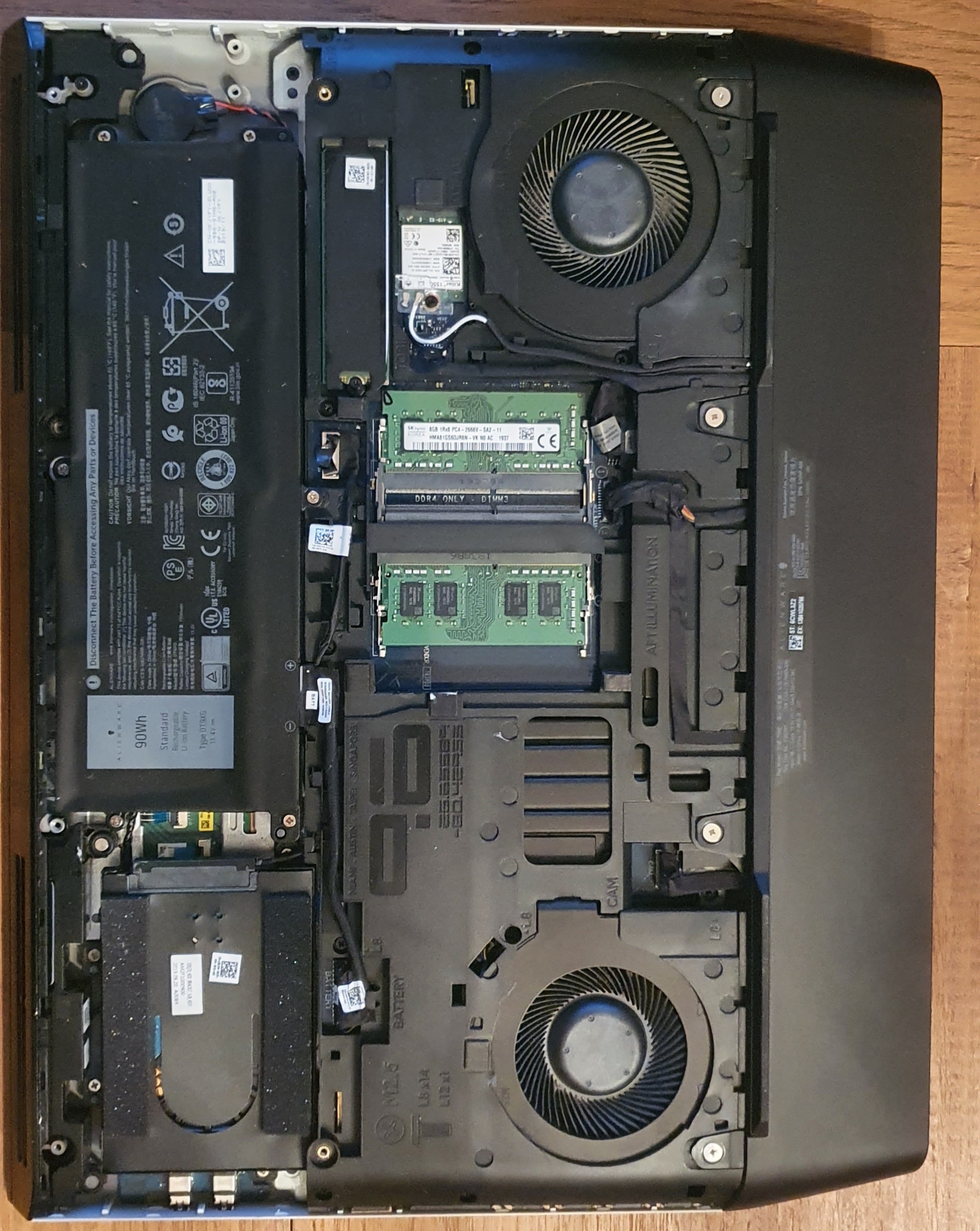

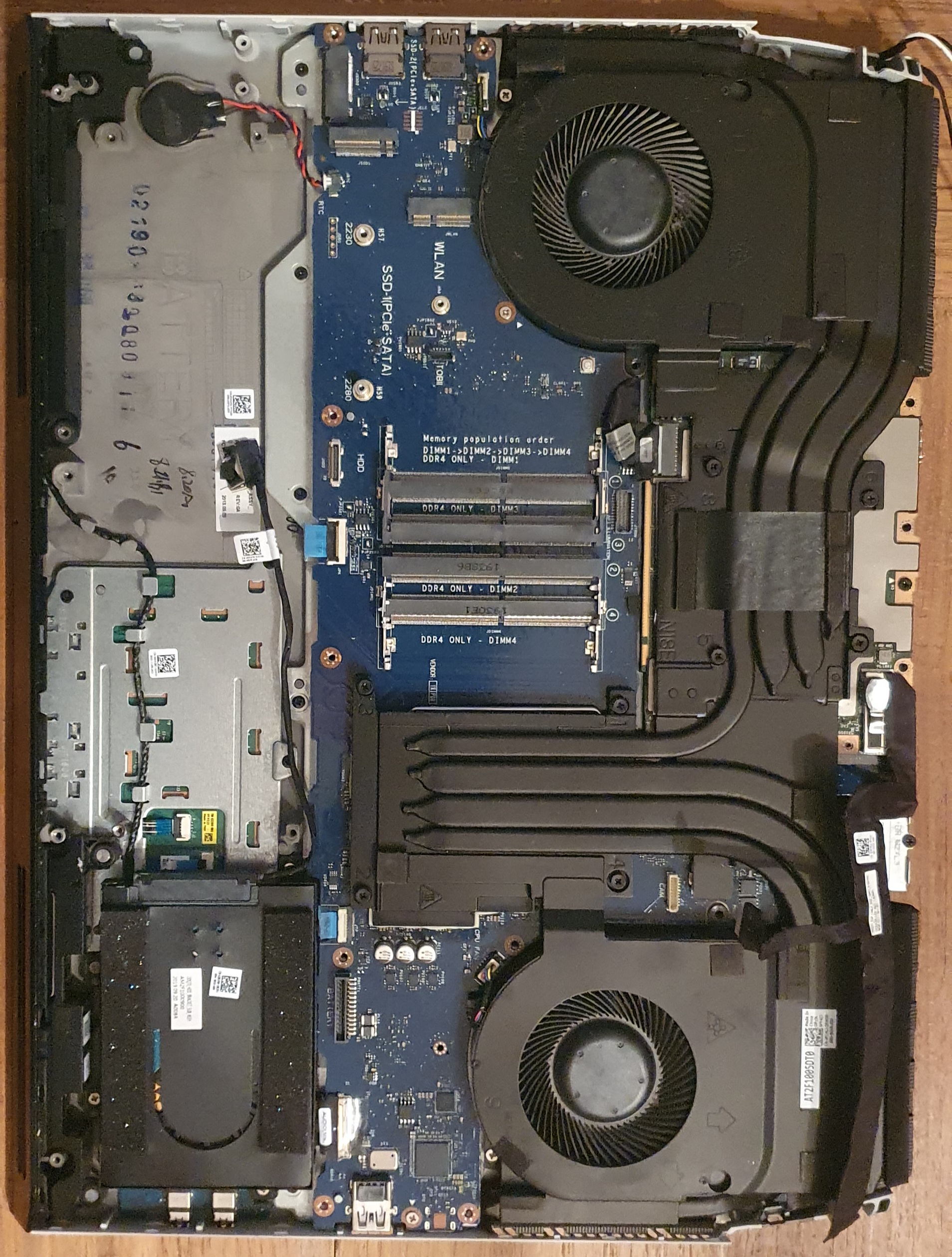

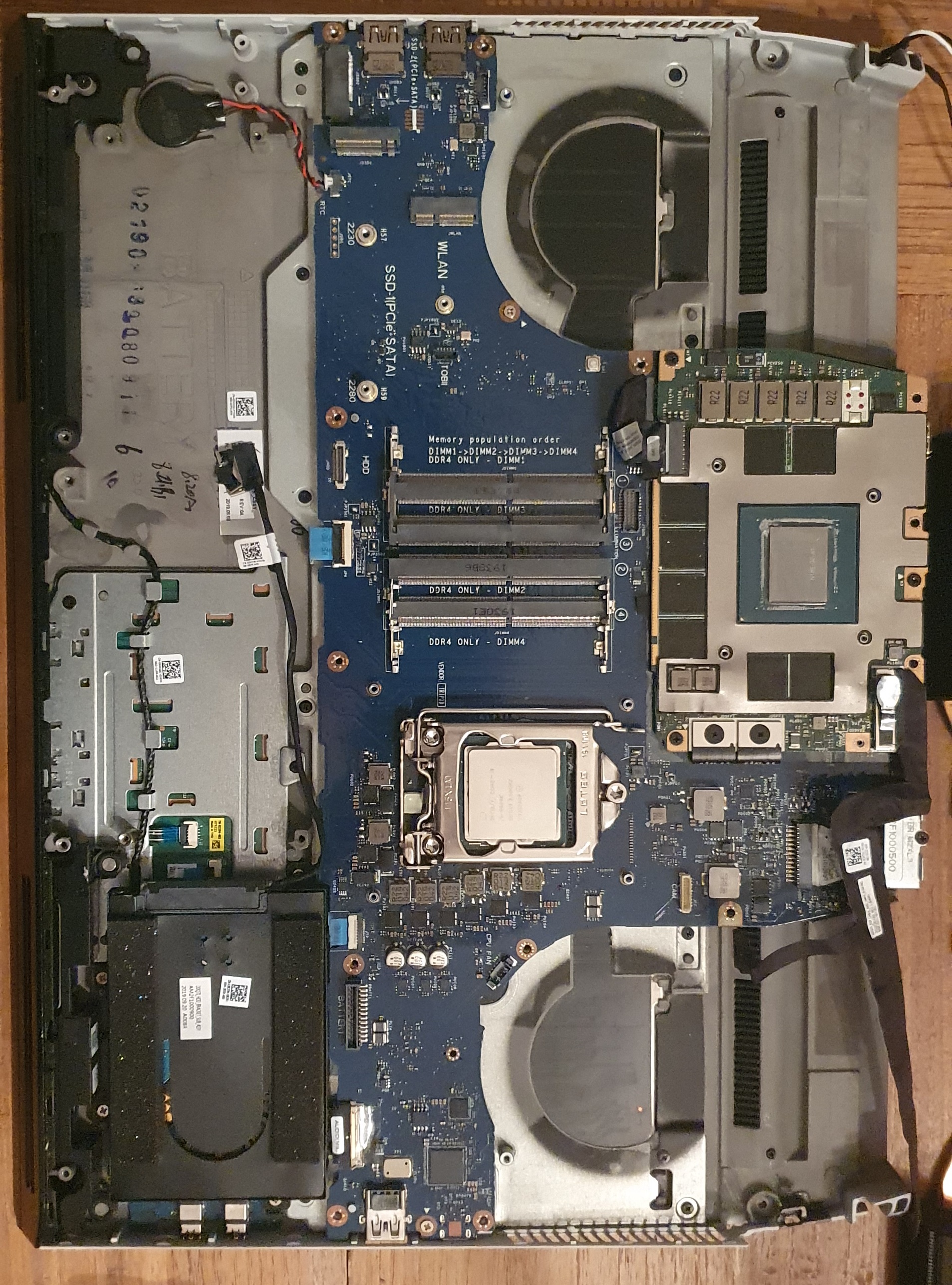

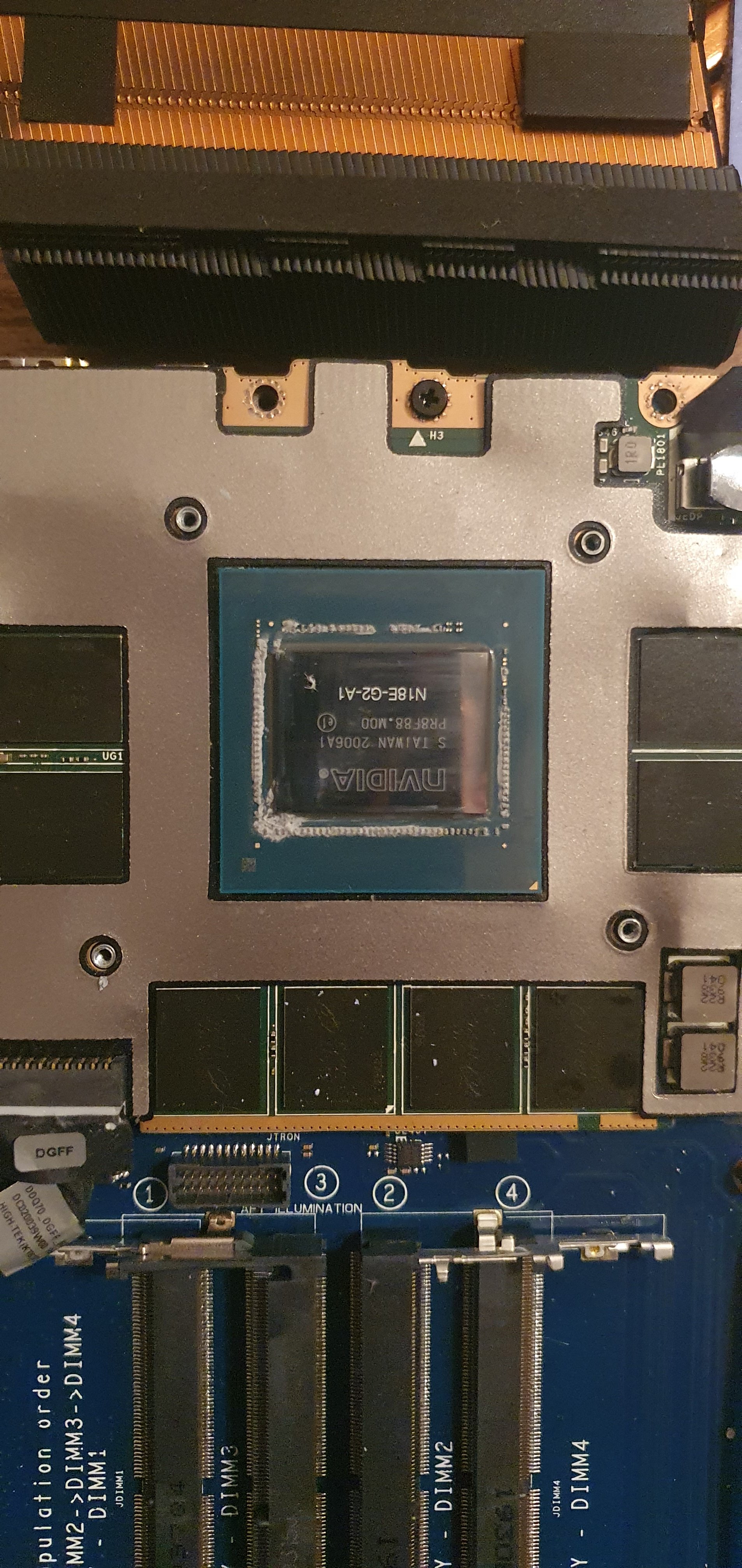

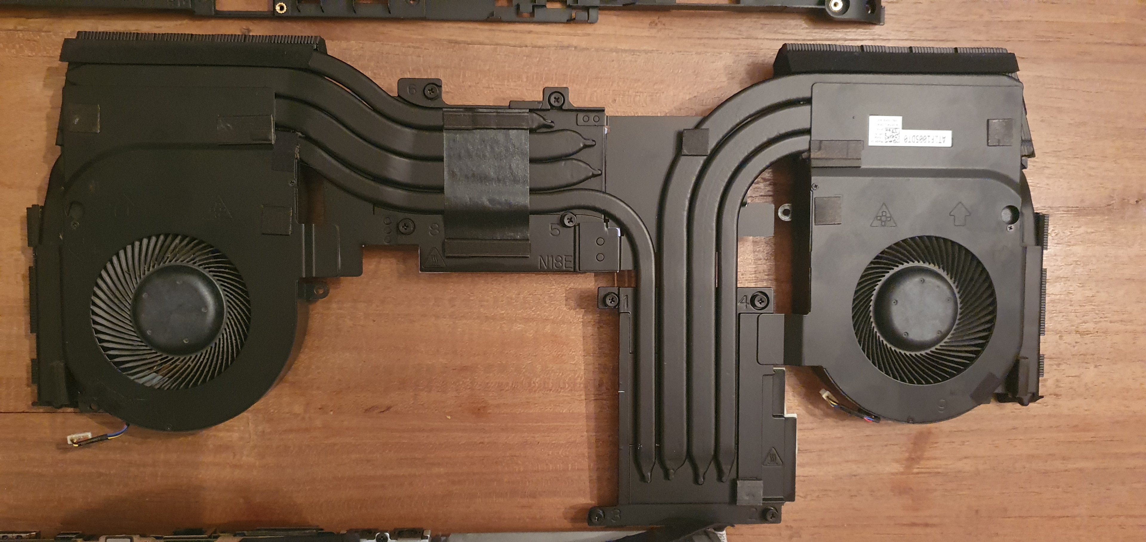

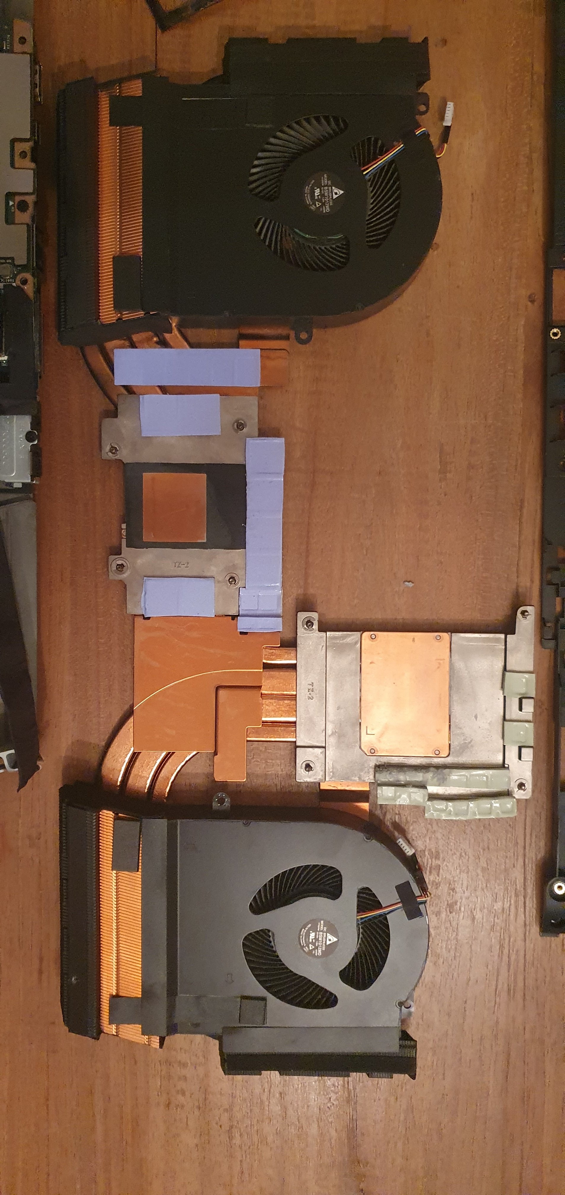

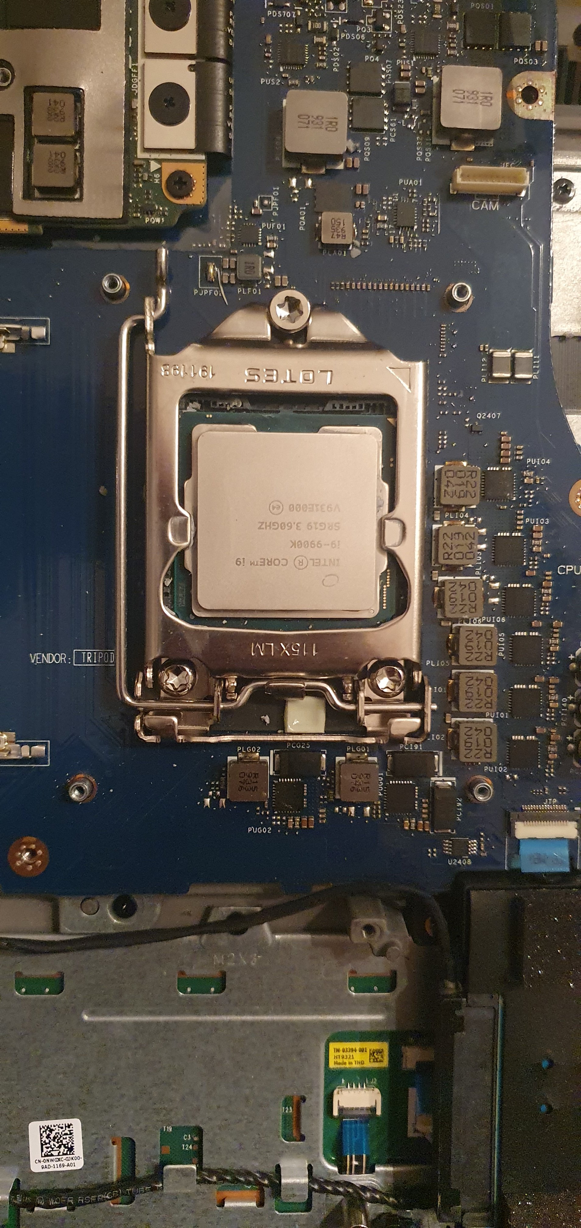

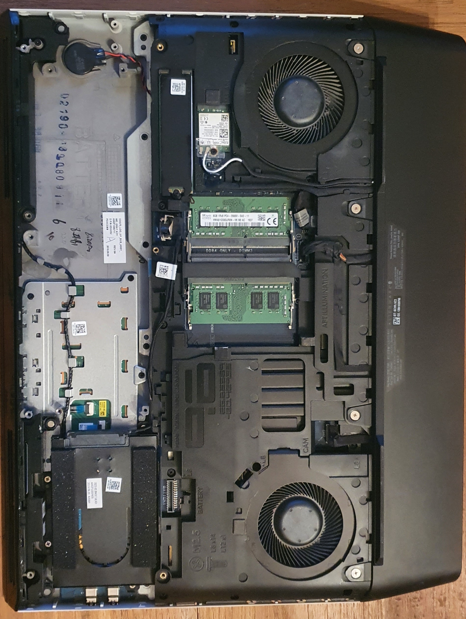

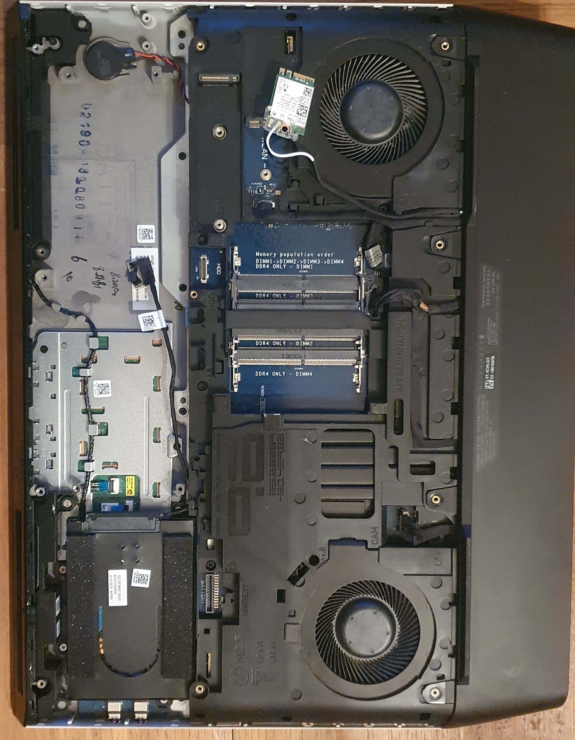

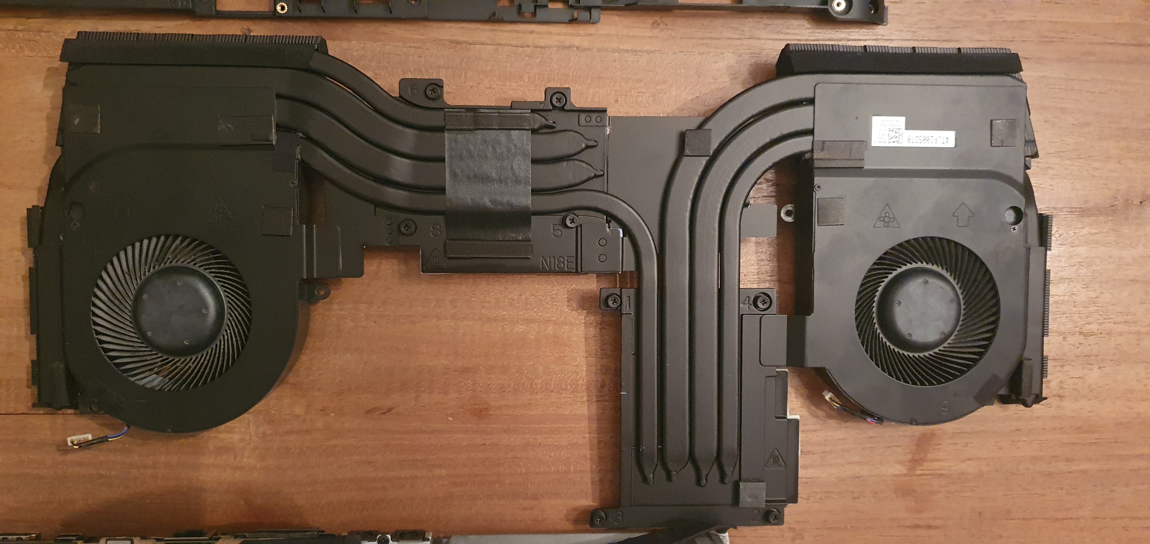

Abend Leute, ich habe heute mehrere Sachen gemacht/getestet: 1. Beide Lüfter drehen sich 2. BIOS zurückgesetzt 3. Neue WLP aufgetragen 4. Lüfter gründlich gereinigt.
Nach dem wiederzusammenbauen hatte der Conputer im Idle: GPU TEMP von 50C und Nutzung 2% CPU Temp von 60C und Nutzung von 10% (wobei die Temperaturen beide bei 40C beim hochfahren starteten und dann langsam gestiegen sind). Ingame dann leider die Enttäuschung: GPU 85-90C Nutzung 99% und CPU TEMP 100C und 30-50% Nutzung.

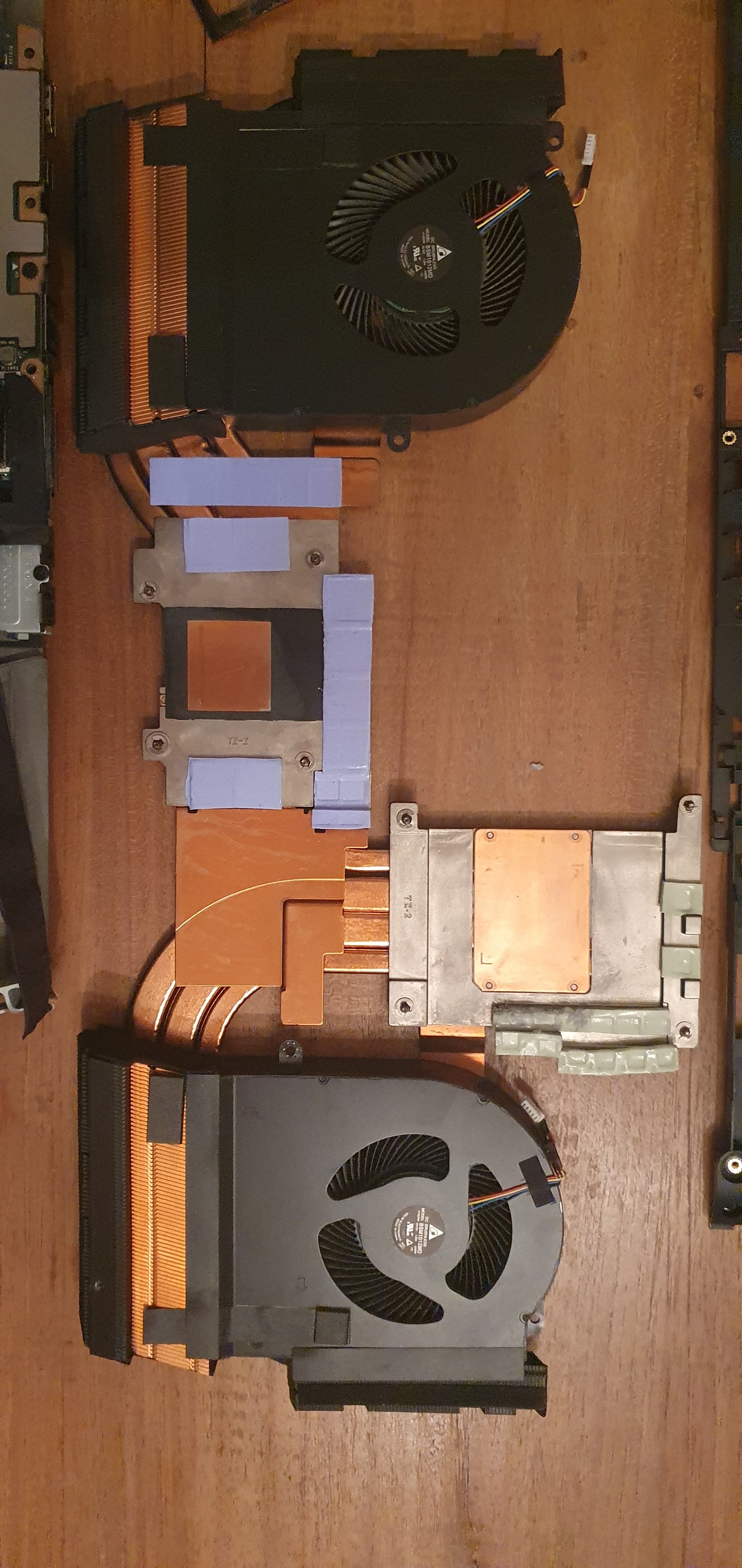

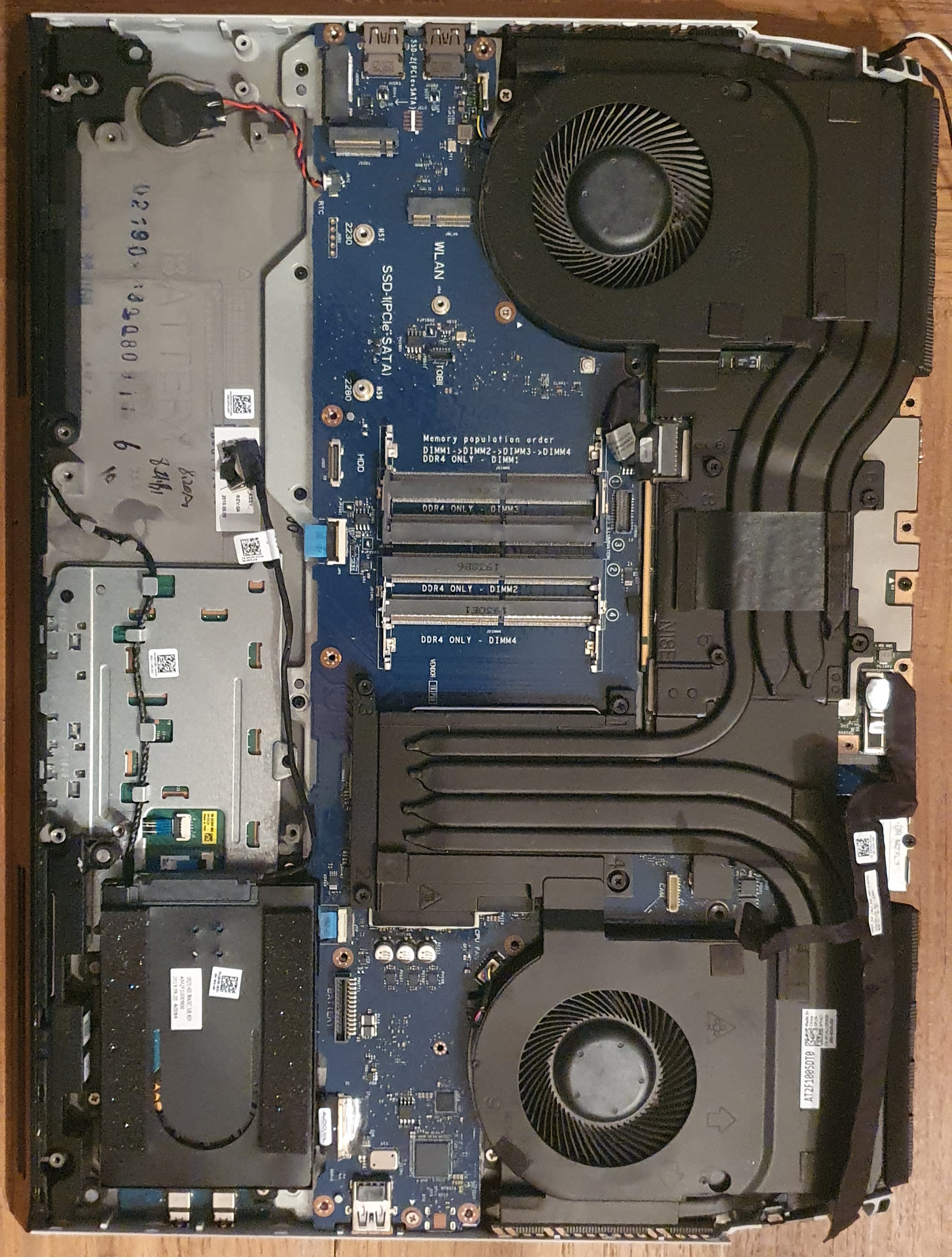

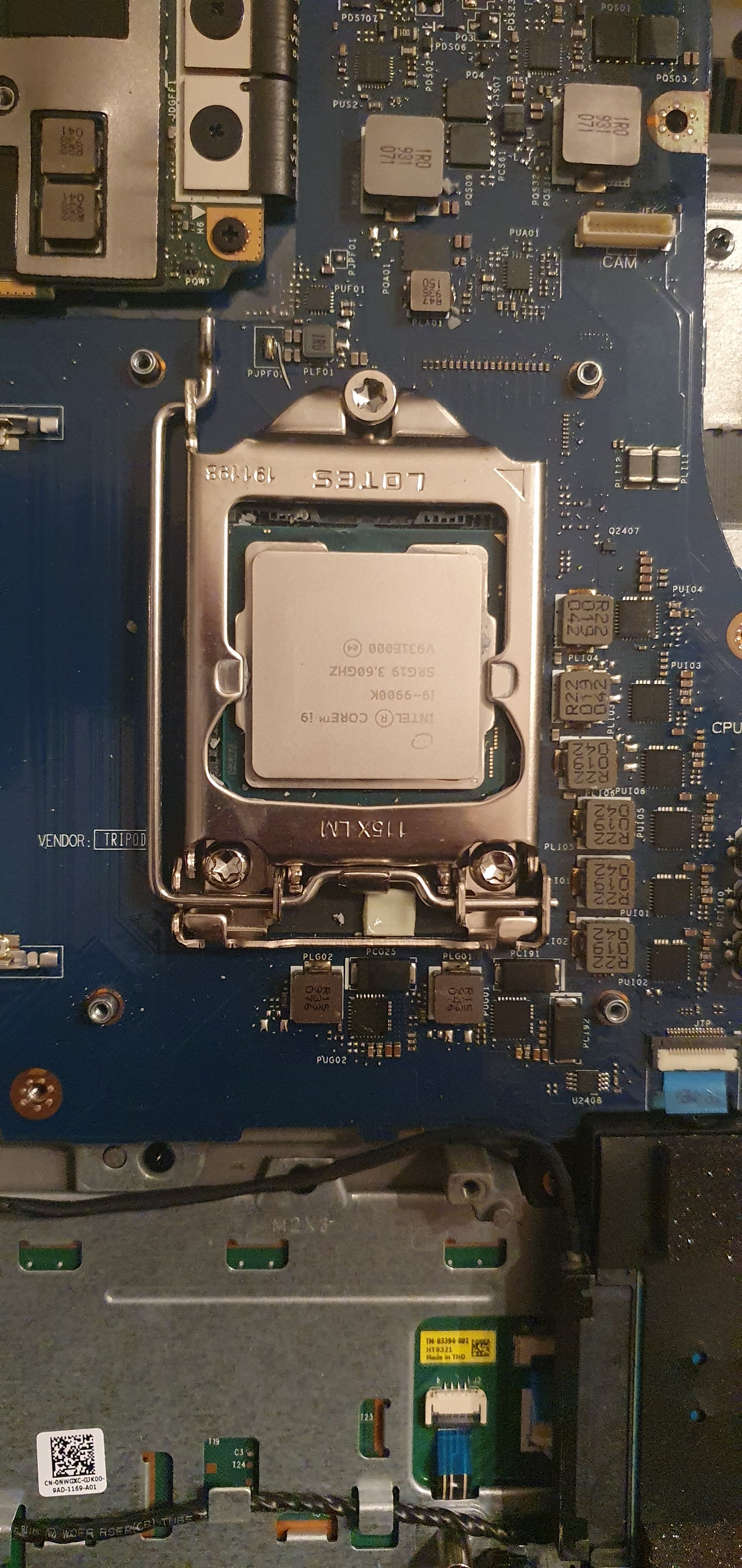

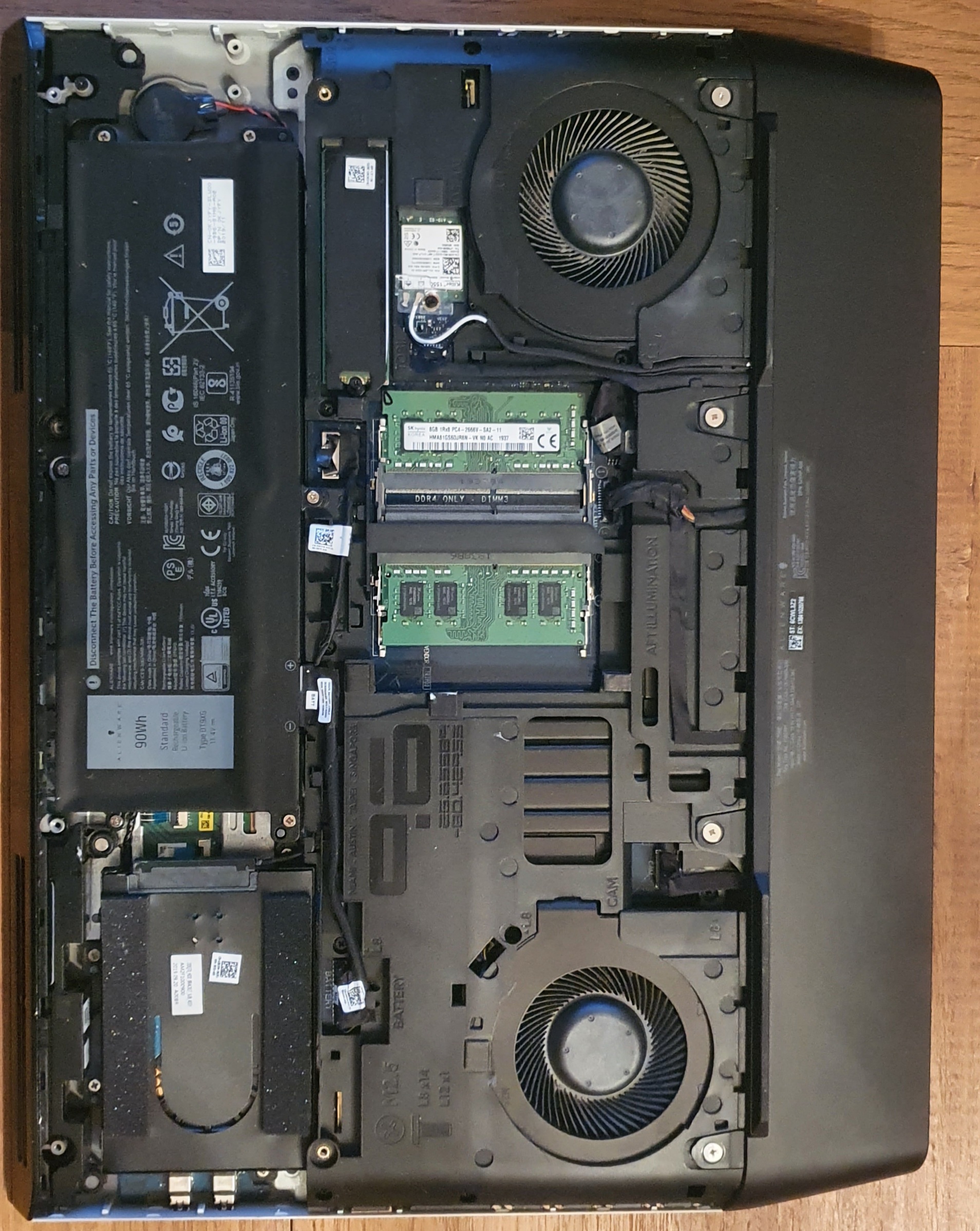

Ich lade hier jetzt mal die Bilder hoch, habe die in der Reihenfolge wie ich den Laptop auseinander gebaut habe geschossen, sodass die ersten Fotos noch vor der Reinigung der Lüfter sind.

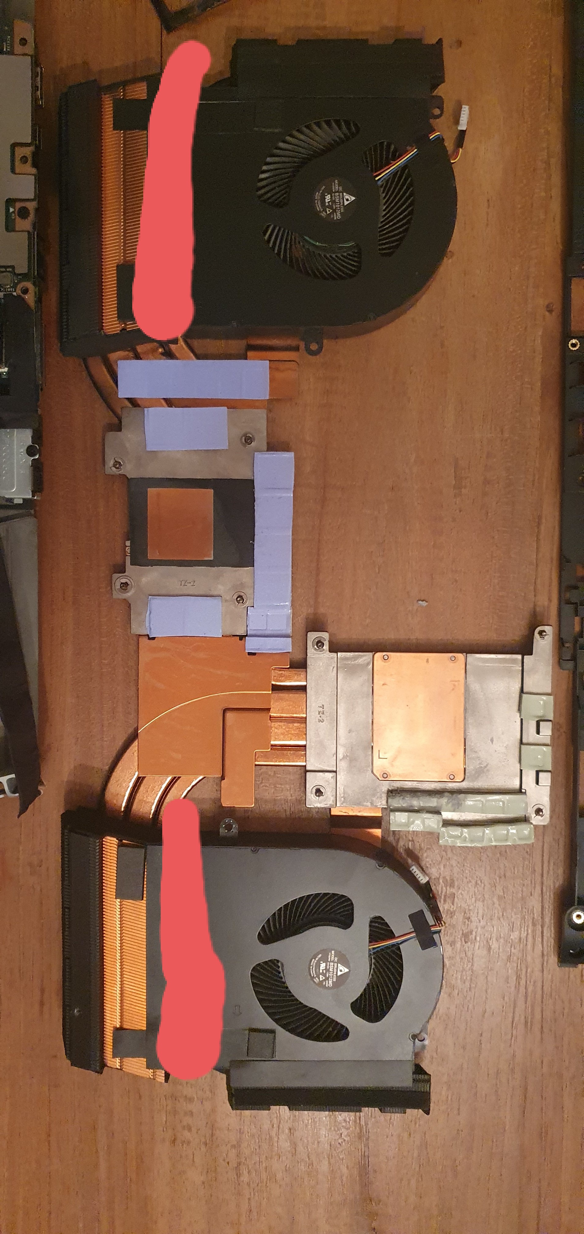

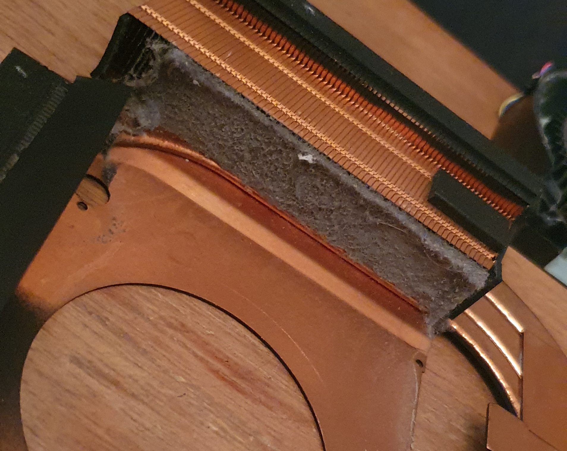

Hast du die Lüfter vom Kühlkörper getrennt? Dazwischen verstecken sich nämlich normalerweise die Wollmäuse.
Diese Gamingrechner haben nämlich meist ordentlich Luftdurchsatz und sollten mindestens 1x/Jahr gesäubert werden - gerade dann, wenn so potente Hardware verbaut ist.
Die Lamellen der Lüfter kannst du mit einem Pinsel oder einer alten Zahnbürste reinigen.

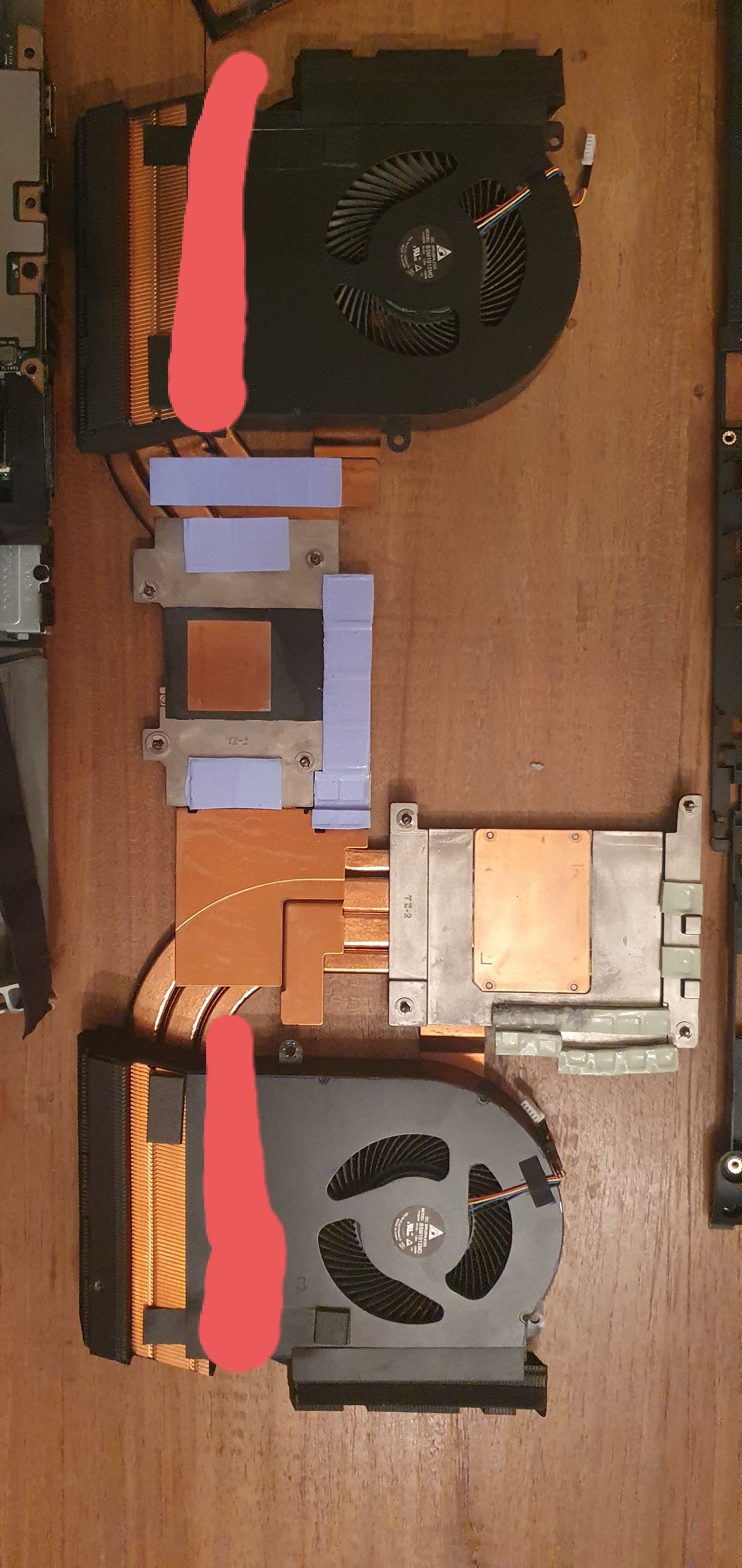

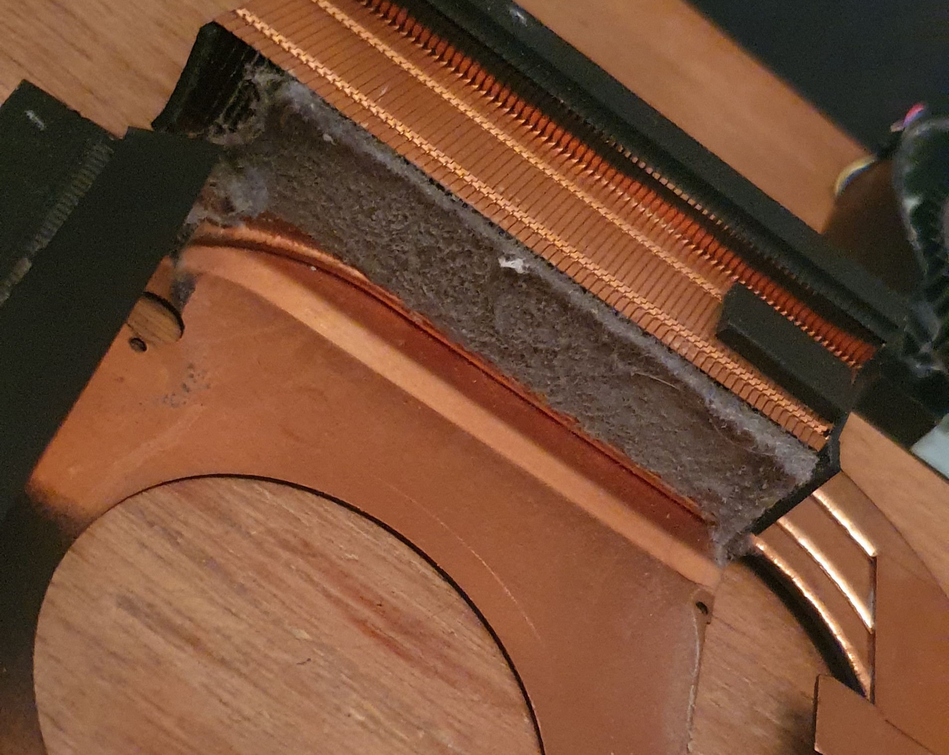

Ich habe mal versucht einzuzeichnen wo wie Wollmäuse sind, allerdings konnte ich am Telefon die Strichdicke nicht anpassen...
Reaktionen: cietho, A.Dynamite, chr1zZo und 2 andere

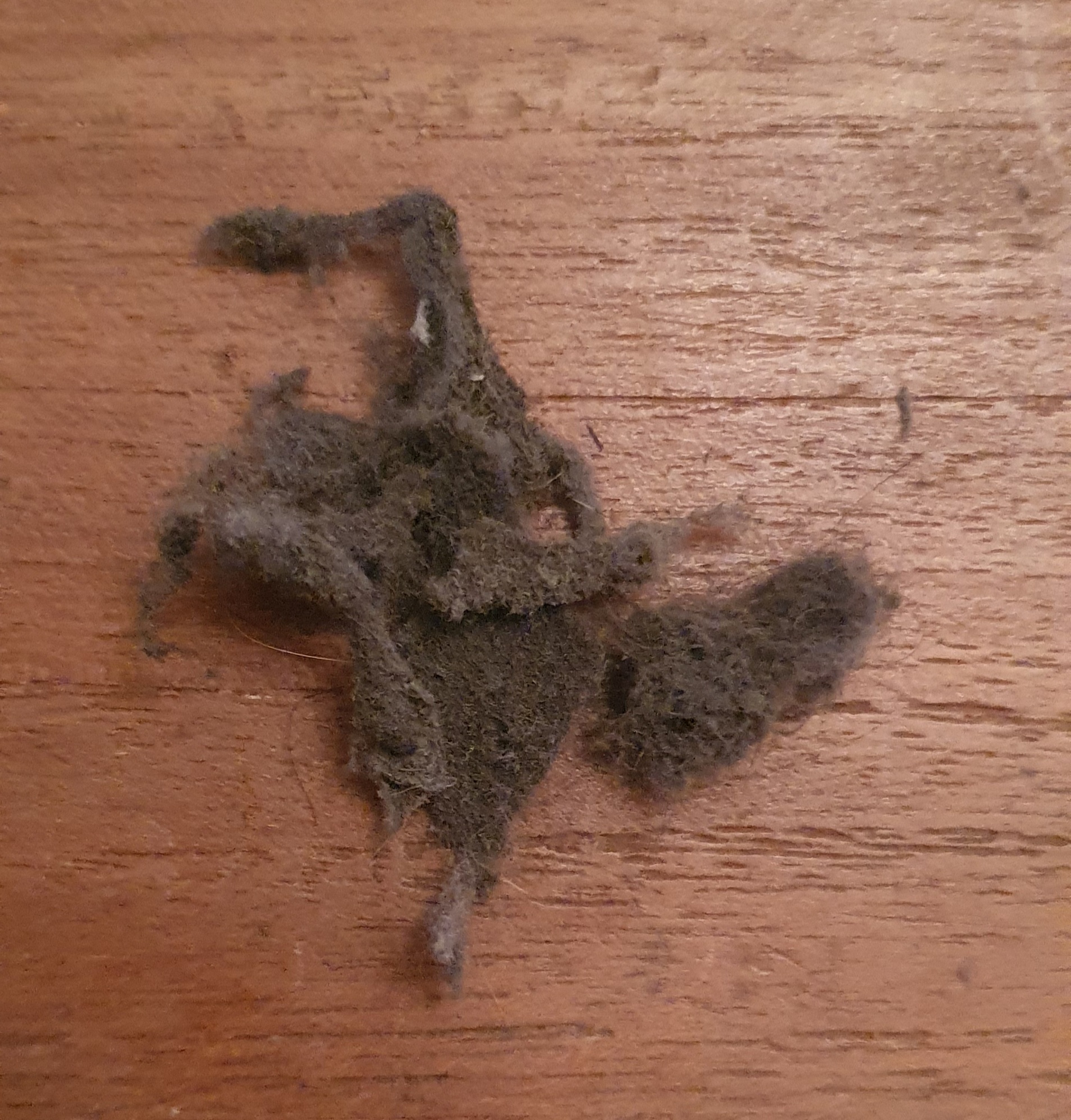

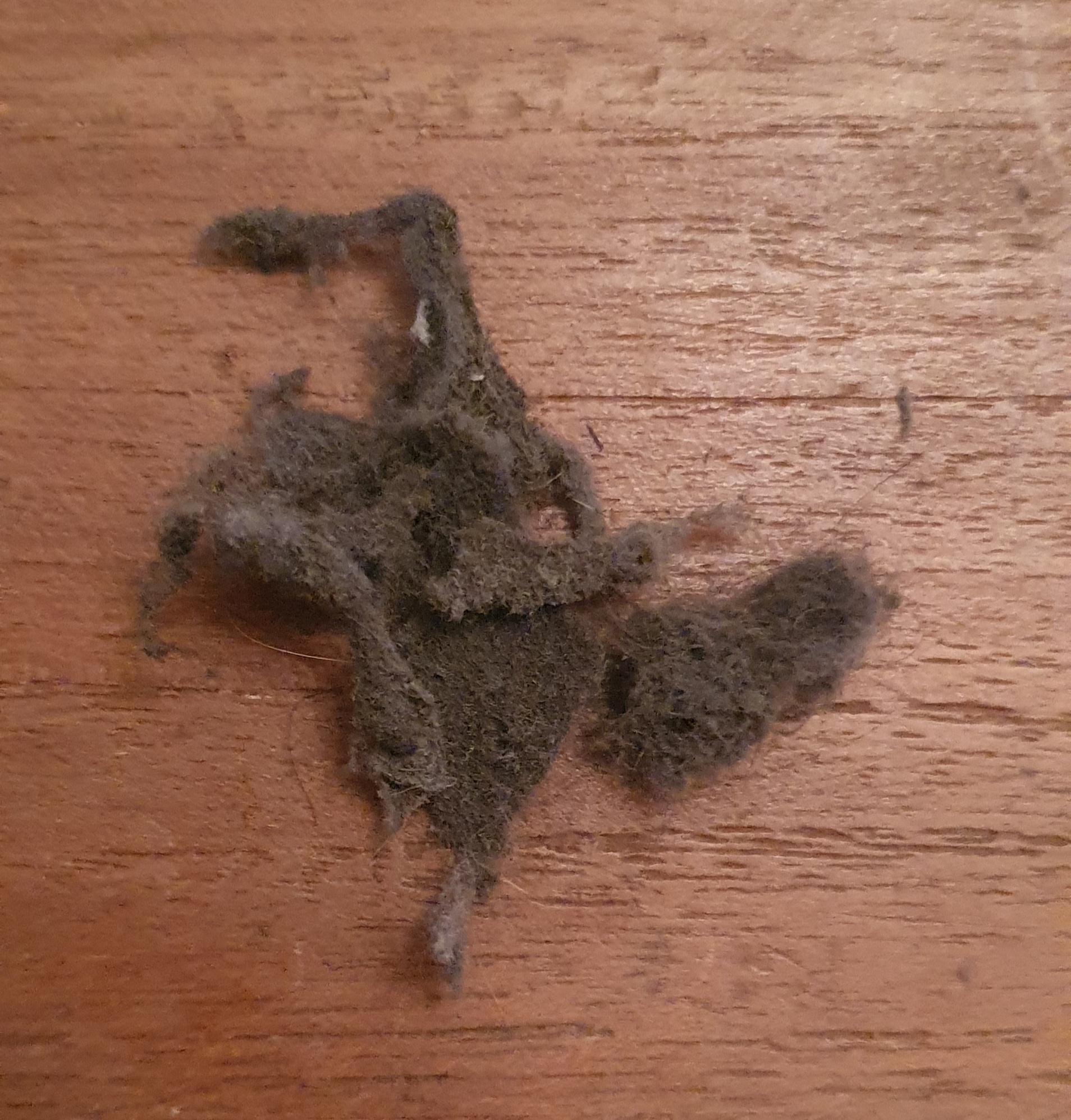

Ich habe gerade die Lüfter vom Kühler getrennt und an der von dir genannten Stelle waren wirklich jeweils sehr starke Wollmäuse. Ich habs entfernt und der Computer ist gerade im Idle auf recht erfolgversprechenden Temperaturen: sowohl CPU als auch GPU sind gerade beide im Schnitt bei knapp unter 55C, und das obwohl die Lüfter auf 0% sind (normalerweise waren die Lüfter schon im Idle auf 80%). Ich kann mich nicht mehr daran erinnern, das dieser Computer mal sooo ruhig war. Ich habe es noch nicht unter hoher Ausnutzung probiert gehe aber mal stark davon aus, das sich mein Problem damit behoben hat. Von daher danke ich euch vielmals für die fantastische und schnelle Hilfe. Unfassbar das ich damit ein Jahr gekämpft habe.
Kleine Nachfrage: Ich glaube bei meinen Anwendungen des Computers ist ein i9 9900K schon fast etwas übertrieben und würde eher zu meinem PC passen, der aktuell einen i7 12700F hat. Ich gehe doch richtig in der Annahme das ich die problemlos tauschen könnte, schließlich ist der i9 eigentlich eine Desktop-Komponente, oder? Außerdem, ist der i9 9900K von 2019 noch deutlich stärker als der i7 12700F von Anfang diesen Jahres?
Jetzt sollte unter Last auch wieder warme Luft aus den Lüfterschlitzen kommen. ;)
Unfassbar ist eher, dass dich da nicht schon früher jemand darauf hingewiesen hat.. das ist ja so ziemlich die einzige Stelle wo sich Staub ansammeln kann.
