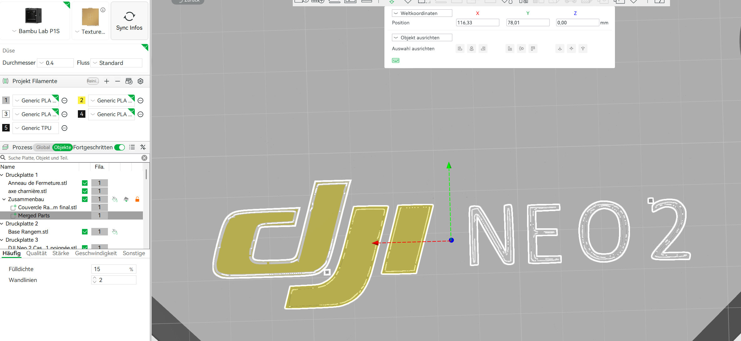

Servus Leute
Ich weiß gerade nicht mehr ein und aus. Hab schon so viele Stunden in die vermutlich pillepalle Aufgabe versenkt, dass es mir ganz oben steht :(
Es geht ganz schlicht um zwei Logos, die als svg vorliegen und die direkt aufs Druckbett verschmolzen mit dem restlichen Objekt gedruckt werden sollen. Ich krieg die sch... Logos aber einfach nicht plan - oder wenn, dann hängt das andere Objekt in der Luft und Bambu baut Stützen darunter. Alternativ liegt das Objekt auf und die Logos sind höher. Ausschauen tut das in der Vorbereitung ja eigentlich immer alles ganz gut ....
Das restliche Objekt hat an dieser Stelle eine Höhe von mind. 2mm und die Logos haben 1mm. Man kann offenbar nicht mehrere Objekte ineinander auf 0 legen. Bambu macht bei einem als Z dann 0,05. Auch verschmelzen, vorher oder nachher, half da rein überhaupt nicht. "Auf Bett legen" oder "unten ausrichten" bringt auch nichts.
Die Logos müssten in Bambu Studio mehrfarbig eingefärbt werden. Versuche ich das mit Modifier, ist einfärben nicht anwählbar.
Habe schon so viel an Tipps und Tricks ausprobiert, dass ich gerade ziemlich deprimiert bin ;) .
Gibt es unter euch vllt einen Experten, der sich das mal anschauen könnte? Ich bin sogar bereit eine kleine Belohnung zu geben :D
Thx!
(Bambu Studio aktuell, P1S aktuell)

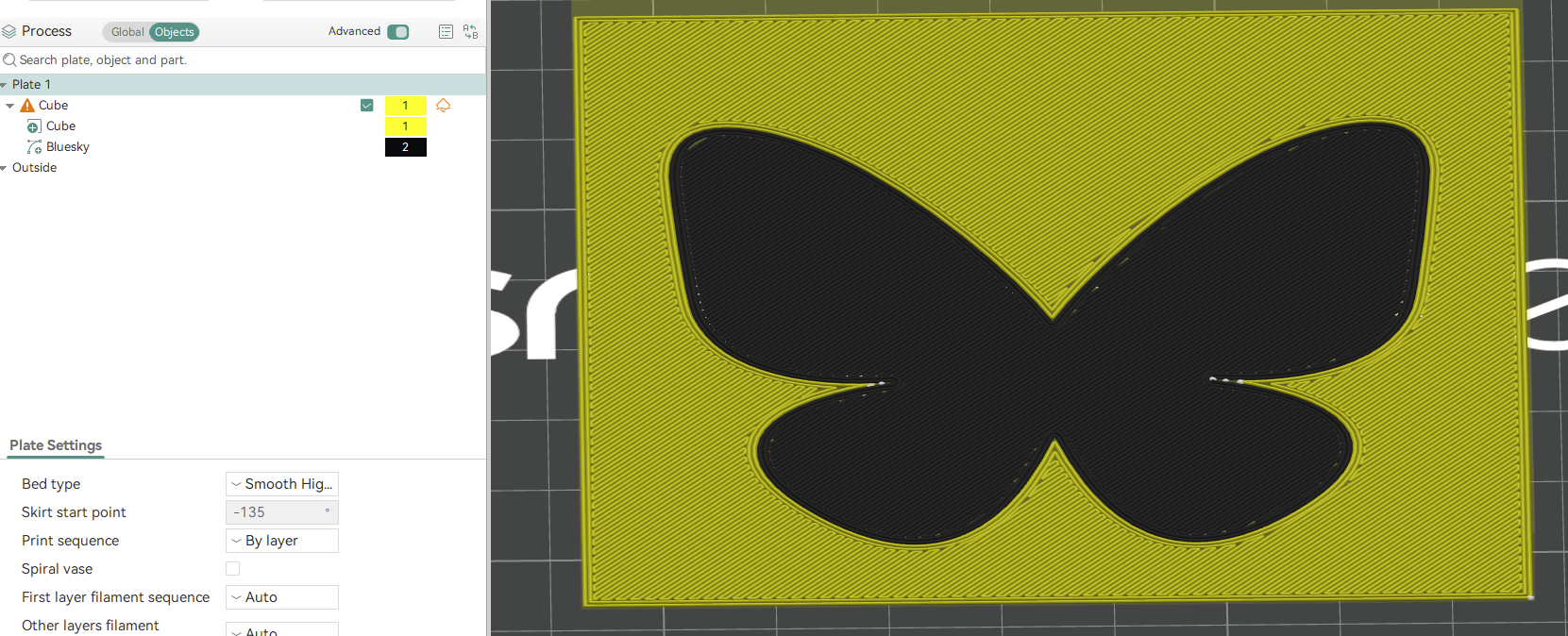

In Orca gerade mal versucht. Einfarbiges SVGs ging ohne Probleme, mehrfarbiges habe ich eben nicht hinbekommen, da war es dann nur einfarbiges Rechteck, was angezeigt wurde.
Das importierte SVG musste ich noch auf Z 0.0 schieben, dann ist der 1st layer richtig:
E: vor dem slicen siehts hier so aus, wenn man es richtig gemacht hat:

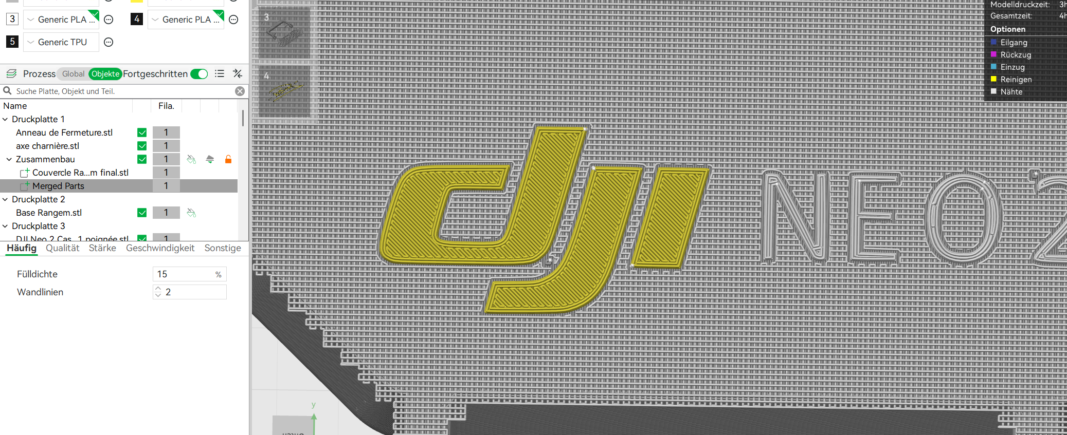

ich dachte auch, dass ich das richtig mache, aber jedesmal wird mir das andere Objekt dann erhöht. Siehe die Stützen.

Ok, was ich dann probieren würde: Das Logo mit dem anderen Teil verschmelzen und dann vom restlichen Bauteil subtrahieren. Bin nicht sicher ob es klappt, aber dann sollten sich die zwei Teile eigentlich nicht mehr im Weg sein und wirklich ineinander passen und gedruckt werden
wenn ich den Typ des Logos zu negativ ändere, druckt er es lt. Vorschau korrekt plan, also richtig, aber: die Farben sind weg, man erkennt nur noch die Konturen und das Teil lässt sich auch nicht mehr einfärben.
Ich meinte nicht, den Typ zu ändern, sondern das eine Teil von dem anderen Teil abzuziehen. Es bleibt dabei ein "Part", aber das andere hat dann an genau der Stelle Luft, damit die beiden zusammenpassen.
