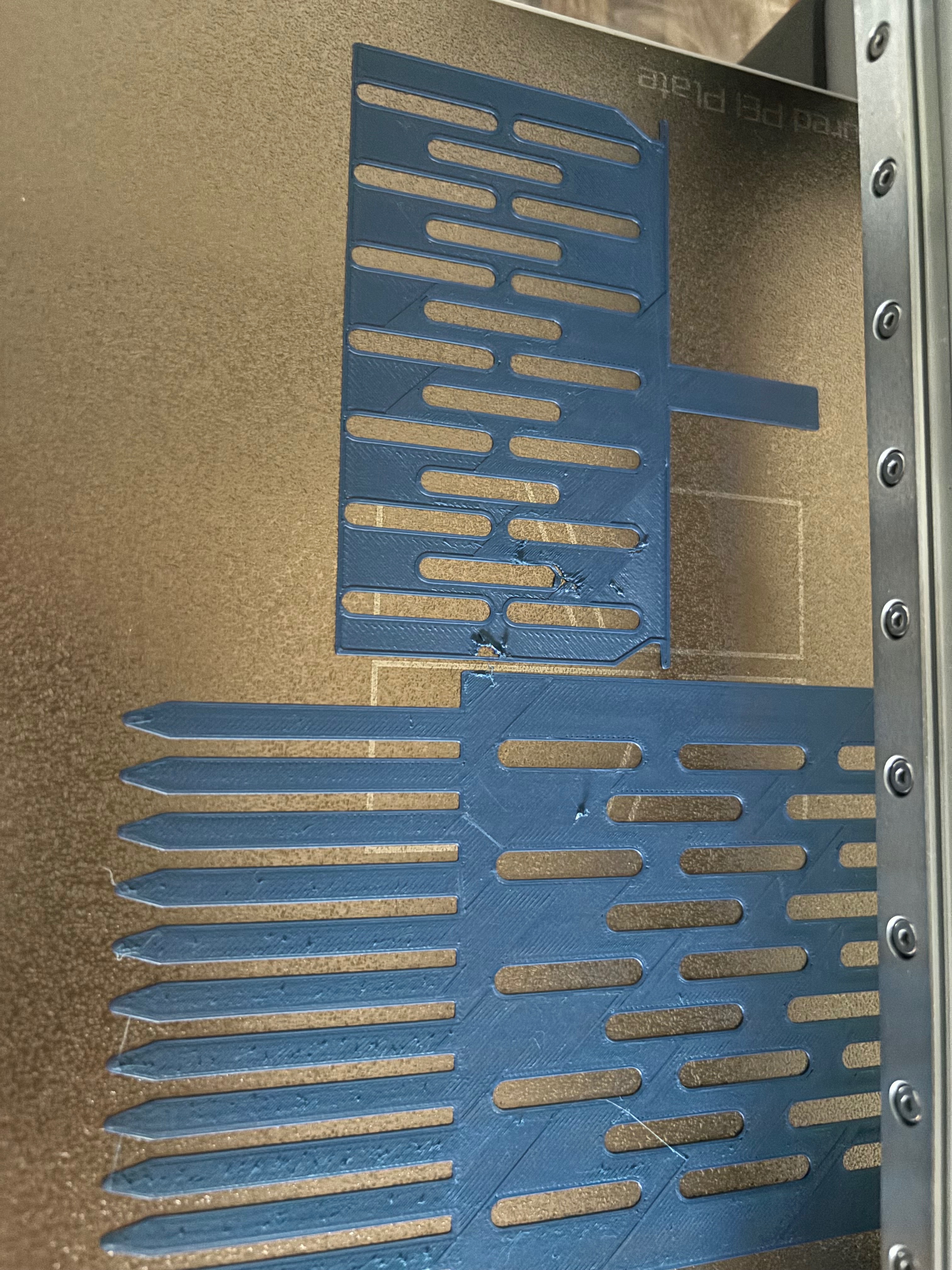

Um hier anzuschließen:
Der Gerät ist seit gestern da - Setup war sehr einfach und der Druck des Benchys lief gut (als ich verstanden hatte, dass der Drucker das Filament "laden" muss

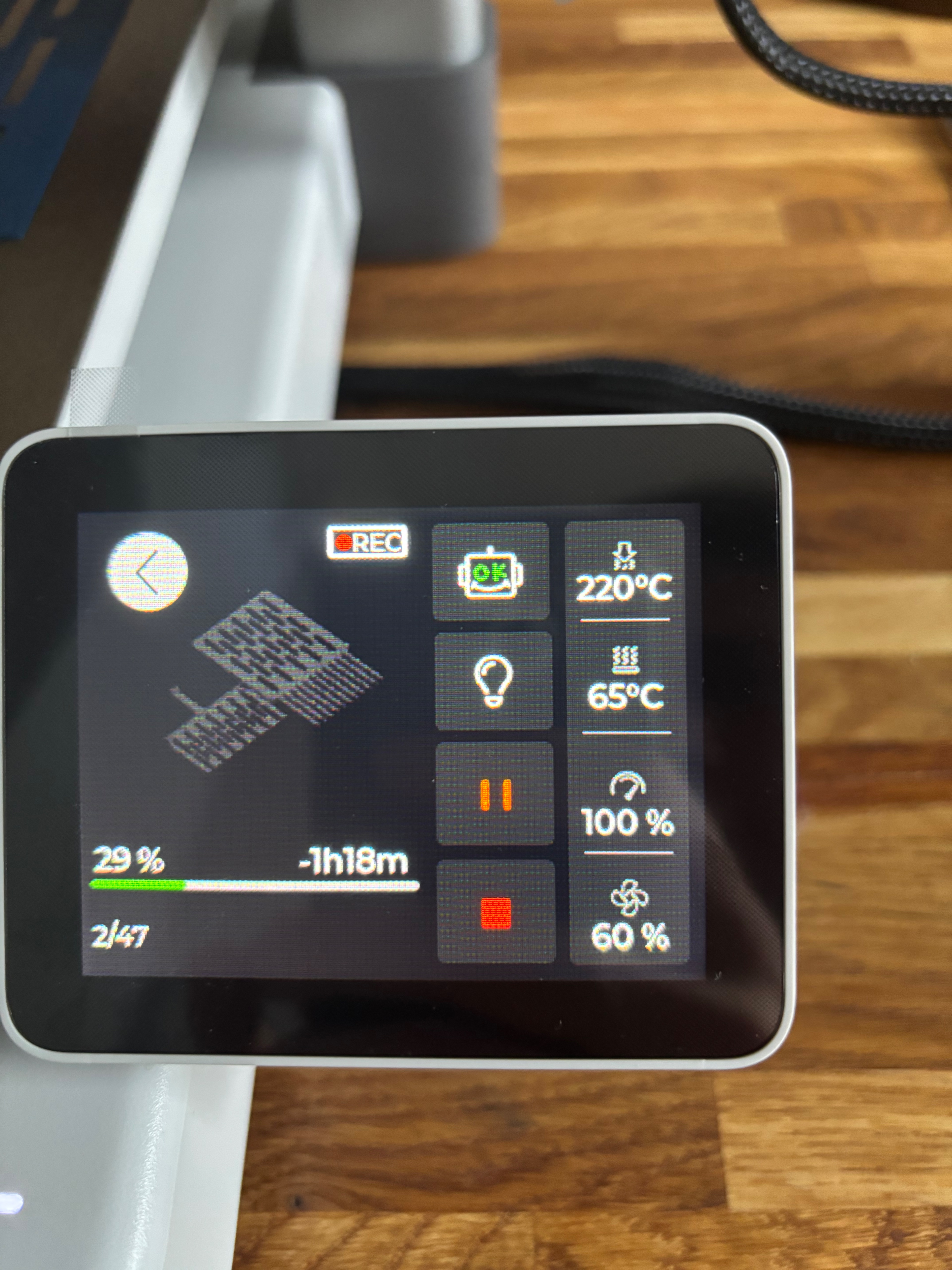

Ich habe dann den ersten Teil eines Beerensammlers gedruckt, dessen Profil aus dem Makerworld Bauplan eigentlich die Einstellungen für PETG hat. Da ich aktuell nur PLA habe, habe ich entsprechend angepasst:
Druckkopf: 220°C / Druckbett 65°C
Dabei ist es kleineren Problemen in den unteren Schichten gekommen (siehe Bild). Da das Ding dann eine Stunde gedruckt hat und wir weg mussten habe ich es laufen lassen: im weiteren Verlauf scheint sich alles gerichtet zu haben und es ist ein einwandfreies Teil herausgekommen.
Sind solche kleineren Fehler normal oder habe ich was falsch eingestellt ?

Das sieht nur nach Finger auf dem Druckbett aus, entsprechend nicht sauber und keine Betthaftung an der StelleYomDom schrieb:Sind solche kleineren Fehler normal oder habe ich was falsch eingestellt ?

Ah das kann tatsächlich sein, die wurde beim Auspacken begrabbelt
Woher bekomme ich Isopropanol ? Drogerien scheinen da der falsche Ort für zu sein
Einstellungen erschienen mir an sich auch in Ordnung in Anbetracht des weiteren Drucks.

Ist bei PLA auch teilweise einfach Warping durch zu viel Kühlung, hab ich seitdem die Drucker im Keller stehen massiv gemerkt. Lüfter runter, kein Warping mehr.
