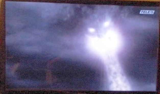

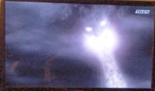

Sicher dass das kein clouding ist, was du meinst?
Anhang anzeigen 326902100 % sicher sein kann man nur wenn man ein völlig anders Gerät daneben stehen hat und Vergleichen kann,
manchmal sind aber auch Sachen im Film oder in den Aufnahmen selber und kommen nicht vom TV

Soo, guten Abend erst mal und danke für die Antworten.
Ich habe nun doch noch mal meinen alten Röhren-TV daneben gestellt und verglichen. Dafür habe ich einen DVB-S PVR über Scart angeschlossen und mit dem LCD nach Szenen mit Banding gesucht. Scart ist ja nicht mehr so Stand der Technik aber mir war damit vorher auch nie etwas aufgefallen.
Mit diesem Aufbau sieht aber erst mal alles danach aus, dass die Aussagen die hier schon einige von euch getroffen haben, bekräftigt werden. Denn ich konnte keine Szene finden, bei der das Banding nicht ebenfalls auf dem Röhren-Gerät zu sehen war. Wenn man also annimmt, dass der DVB-S HDD-Receiver die Qualität des DVB-S streams nicht schmälert, würde ich folgendes Zwischenfazit treffen:
