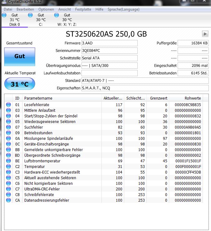

Wenn sie dort erkannt wird, dann poste bitte mal den Screen von CrystalDiskInfo (die Portable Standard Edition reicht und ist frei von Werbung, einfach auf den Link der Portable klicken, warten bis die zip automatisch downgeloaded wird, die zip speichern und irgendwohin komplett entpacken, dann DiskInfo.exe dort starten), ziehe aber bitte das Fenster soweit auf, dass alle Attribute und auch die Rohwerte vollständig sichtbar sind.

die Festplatte ist jetzt direkt am Mainboard angesteckt und wird auch im Gerätemänger erkannt. Treiber wurden installiert aber ich habe über den "Arbeitsplatz" keinen Zugriff. Festplatte Barracuda 1 CrystalDiskInfo.jpg

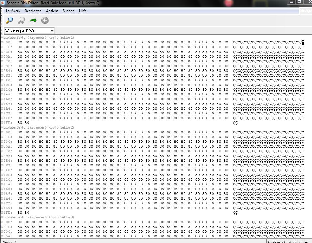

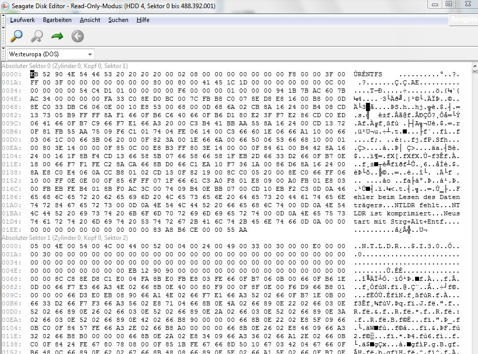

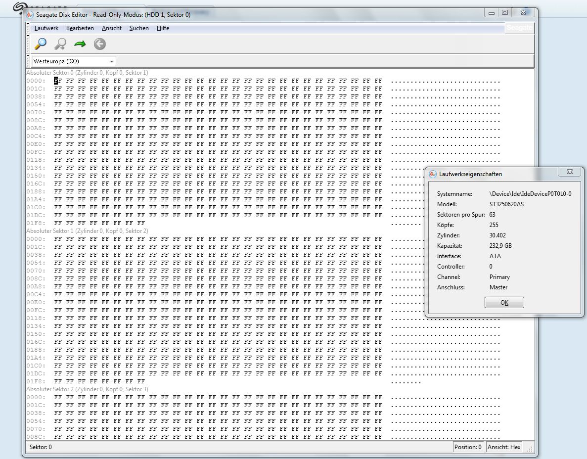

Im Geräte Manager sind Sie von den Programmen her auch aber im Sie bekommen keinen Laufwerkbuchstaben und werden als Master erkannt, leider gibt es bei den Festplatten auch keine Jumper um Sie auf Slave umzustecken.

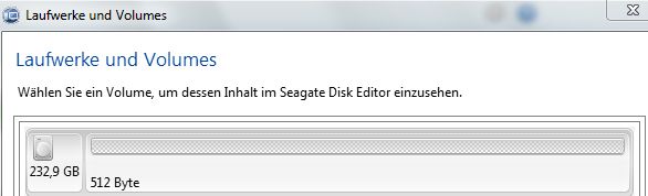

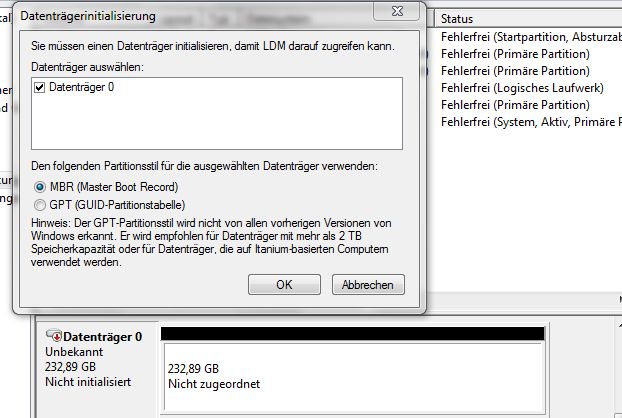

Entweder die Platte ist nicht partitioniert/formatiert oder hat keinen Laufwerksbuchstabe bekommen. Datenträgerverwaltung öffnen und nachsehen, evtl Screen hochladen.

Wozu benutzt Du den Diskeditor, nutze doch mal die Datenträgerverwaltung oder o.g. Programme. Es kann doch sein das die Platten mit einem anderen Betriebssystem eingerichtet wurden (Linux oder so) und von Windows gar nicht erkannt werden.
MBR ist schon ok, danach musst Du sie noch partitionieren und formatieren, dann sollte es auch klappen. Hast Du noch mehr Platten am SATA angeklemmt?

Wieso solltest Du im MBR rumfummeln müssen wenn Du die Platte intialisieren lässt (was hat Bitlocker damit am Hut), damit Windows mit der arbeiten kann? Du weisst gar nicht was Du machst >> oder?
Was hat denn nun die ICY Box damit am Hut, wie ist diese denn angeschlossen, per ESata oder USB, Treiber installiert usw..., solange die Platte nicht initialisiert und eingerichtet ist, wird es auch am Notebook nicht klappen.
Du sollst ja auch an der Platte rumfummeln und nicht am MBR der SSD! Das hat doch nix miteinander zu tun, wenn man nicht wild drauf los klickt.
Du willst die Platte benutzen? Oder die Daten retten?
Platte einfach benutzen: Platte initialisieren, einmal ne Partition erstellen und Formatieren. Fertig ist die leere Platte.
