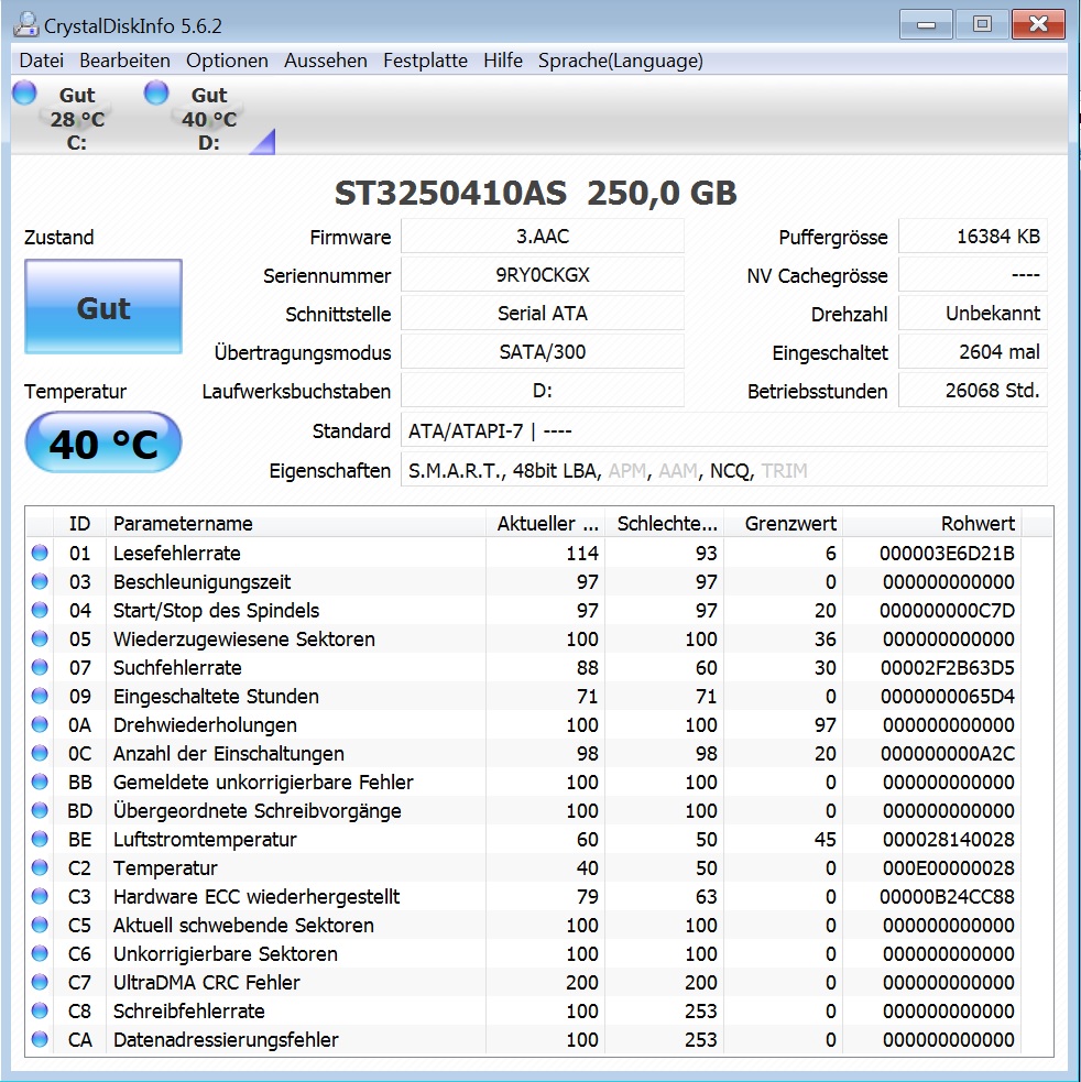

Bevor hier eine Platte einfach aufgrund eines Geräusches welche womöglich von einer anderen Quelle kommt und der Anzahl der Betriebsstunden verurteilt wird, poste doch bitte mal den Screen von CrystalDiskInfo, ziehe aber bitte das Fenster soweit auf, dass alle Attribute und auch die Hex-Werte bzw. Rohwerte vollständig sichtbar sind. Dann sieht man i.d.R. recht gut, ob die Platte wirklich ein Problem hat.

Im Anhang der Screen von CD

Alles noch im grünen Bereich, die Datensicherung aber trotzdem nicht vernachlässigen, denn nicht nur HW-Ausfälle bedrohen die Daten.
