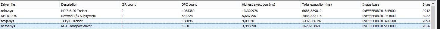

Am 16.01.2014 habe ich Audioknackser meines Audiointerfaces vernommen. Da ich ein ähnliches Problem mit einem alten PC schon hatte, habe ich die DPC Latenz überprüft, die tatsächlich weit über der Norm lag. ~8000-10000µs Spikes beim Navigieren im Browser, aufrufen von Seiten oder LAN Aktivität. Das Problem tritt nach ca. 30 Minuten PC Uptime auf.
Meine erste Vermutung waren die Netzwerktreiber.
Alle auf dem neuesten Stand, trotzdem mal neu installiert (die von der Asus Seite sowie die neueren von der Realtek Seite.)
Hat leider nichts gebracht. LatencyMon zeigte mir immer noch abartige Werte an. (13ms ndis.sys execution time)

Bild 1: Start von Google Chrome mit BFE an, keine sonstigen Hintergrundprogramme. (DPCLat) Execution time der oben genannten .sys driver: ~3-6ms (gemessen mit LatencyMon)
Bild 2: Start von Google Chrome ohne BFE. Execution time der oben genannten .sys driver: 0.03ms
