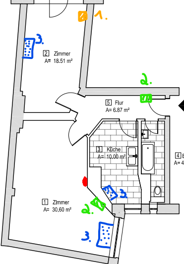

Hier mal der Grundriss mit den Dosen und Bedarfen, die ich sehe:
1.: Kabel Dose (aktuell für Vodafone)
2.: DSL Dose (für Telekom am Ende Juli)
3.: Geräte mit Bedarf für Internet (von oben Zimmer 2: PS4 [entweder nur LAN-Kabel oder 2,4GHZ Wlan]; Küche Arbeitsplatz Notebook; Zimmer 1 Schreibtisch - Hauptarbeitsplatz [DSL Dose direkt daneben]).
Da ich jetzt den Ratschlag von Dr. McCoy beherzigen möchte, würde ich mir die genannte FritzBox7530 AX zulegen. Diese muss bis zur Telekom ja so oder so in Zimmer 2 an die einzige Kabel Buchse. Was brauche ich noch an Equipment, um die Bedarfsorte mit stabilem Internet zu versorgen (vorallem Schreibtisch in Zimmer 1)?
Und den FritzRepeater 310 würde ich jetzt irgendwie versuchen wieder zurückzugeben, hab leider die Packung schon entsorgt :freak::freak:

Für den Preis, müsste ich das dann aber auch maximal sinnvoll nutzen, brauche also umso mehr eure Hilfe :D Doofe Frage: Macht das Ding Sinn für ne 100er Leitung?
Ja, für die 100/40er wäre das sehr sinnvoll. Die Box sollte dann am besten mittig in der Wohnung platziert werden.
Reaktionen: Thunfischball
Bei dem Grundriss würde ich erwarten, dass ein einziger halbwegs zentral positionierter 5 GHz Access Point alles mit > 100 Mbit/s abdeckt. Das Problem wird einfach sein, dass dein Kabelinternet bisher am denkbar ungünstigesten Punkt in die Wohnung kommt.
Wenn die 100er Leitung da ist, würde ich den Router an der roten Markierung anbringen (siehe Anhang).

Ich würde erst mal die bereits vorhandene AVM FRITZ!Box 3490 ausprobieren.
