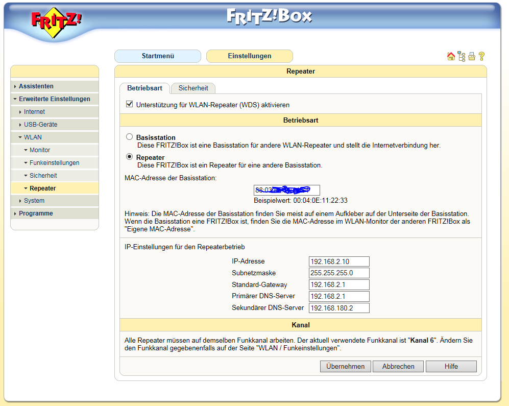

habe einen Telekom Speedport W921V, der meine Basisstation ist. An ihm hängt ein PC via LAN. Nun habe ich einen Repeater der Marke TPLink und möchte das Signal verstärken was auch wunderbar klappt. Jetzt habe ich einen PC, der keine WLAN-Karte hat und somit nur über LAN ins Netz kann. Habe noch eine FritzBox WLAN 3170 (neueste Firmware) und die kann als Reapeter umfunktioniert werden.
Die FritzBox ist nun mit einem LAN-Kabel an meinem PC angeschlossen damit ich ins Backend des Routers kann. Dort sind verschiedene Einstellungen vorzunehmen und da kommt mein Problem.
Die Basisstation und der TPLink Repeater senden beide auf dem gleichen Kanal (6), demenstprechend habe ich auch bei der FritzBox CH6 ausgewählt. Außerdem habe ich dort die MAC des Speedports eingetragen, sowie die IP (habe das aus diesem Thread: https://www.computerbase.de/forum/threads/fritzbox-als-repeater-via-speedport-nutzen.1167209/).
Leider verbindet sich die FritzBox nicht mit dem Speedport, ich weiß nicht woran das liegt. Die MAC Adresse ist die für WLAN, das passt. Habe im TPLink Repeater schon geschaut, wie dort die Eintellungen sind aber diese sind gleich.

mein letzter wissenstand über einer FRITZ!Box ist, da die nur untereinander funktionieren. Und es kann nur ein Repeater pro Basistation in Betrieb genommen werden. Aus diesen Gründen sollte es nicht funktionieren die 3170 auch noch als Repeater einzusetzen. Einen Bridge-Modus hat keine FRITZ!Box.
@Stocki & hennmey: Das ist bereits aktiviert, siehe Screen.
@karl0190: Puh das weiß ich gar nicht. Letzendlich ist ja nur wichtig, dass die FritzBox sich mit dem Speedport via WLAN verbindet, kann ja nicht so schwer sein. Habe mal ein Screen der Repeater-Config der FritzBox angehängt.
