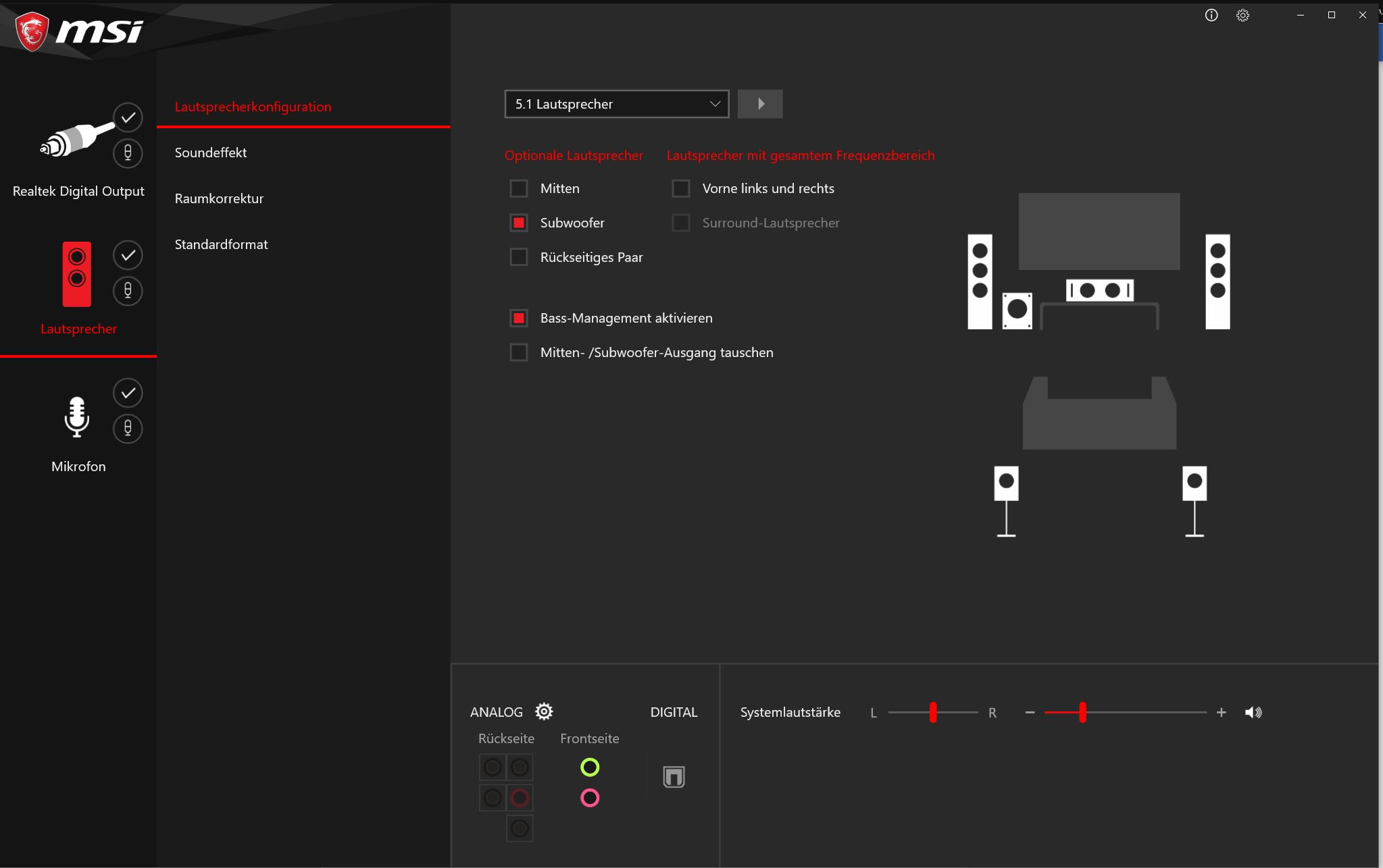

Den habe ich ja auch von dort geladen direkt bei MSI, die Console funktioniert, bloß ich merke halt immernoch das die richtige Bassunterstützung fehlt und auch die Kanäle nicht gehen wenn ich diese testen will, bleibt stumm.
Ja wie gesagt irgendwas stimmt nicht mit dem Bass da kommt kaum was rüber und sehr schwach, da muss doch was falsch sein, keiner weiter ein Rat?

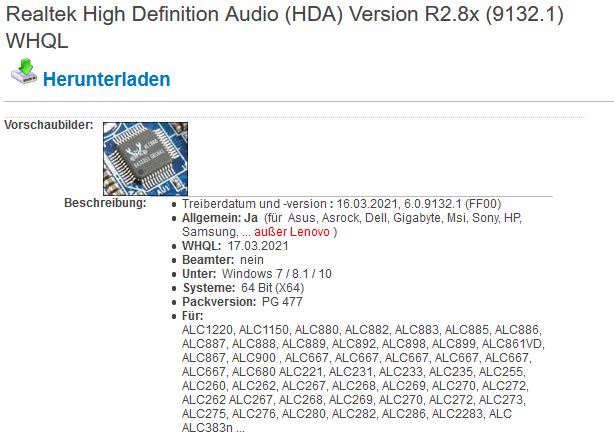

Versuche es mal mit diesem HDA Treiberpaket, indem der Realtek Manager selbst mitkommt und man dann nicht mehr auf die Realtek Audio Console aus dem Microsoft Store angewiesen ist.
Die Treiber der Mainboardhersteller, auch UAD Treiber benannt, haben teils sehr große Probleme!
HDA und UAD Treiberpakete erkennt man im allgemeinen an der Größe, so kann eine Größe von ca. 45 MB kein HDA Treiber sein. Dieser hat eine Größe von über 400 MB!

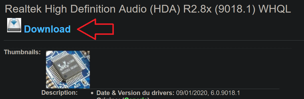

Hier gibt es den aktuellen HDA Treiber Version 6.0.9018.1! Dieser ist für alle derzeitigen Realtek Codec geeignet!
ALC1220, ALC1150, ALC880, ALC882, ALC883, ALC885, ALC886, ALC887, ALC888, ALC889, ALC892, ALC898, ALC899, ALC861VD, ALC867, ALC900 ALC660, ALC662, ALC663, ALC665, ALC668, ALC670, ALC671, ALC672, ALC676, ALC680 ALC221, ALC231, ALC233, ALC235, ALC255, ALC260, ALC262, ALC267, ALC268, ALC269, ALC270, ALC272, ALC273, ALC275, ALC276, ALC280, ALC282, ALC283, ALC284, ALC286, ALC288, ALC290, ALC292, ALC298, ALC383n ...
https://www.station-drivers.com/ind...tory&Itemid=352&func=fileinfo&id=4642&lang=en
Runterscrollen bis groß Download in Blau ...
Wie immer, deinstalliert das Realtek Setup zuerst den aktiven Realtektreiber und nach einem PC Neustart dann den neuen Treiber ...
Die HDA Treiber machen in aller Regel keine Probleme mehr!

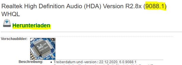

Danke @Asterix38! Habe ich noch gar nicht mitbekommen! Die wieder aktuellere Variante.
Ist auch nicht einfach, mit dem auf aktuellem Stand zu bleiben!
Aber DANKE! Wird auch bei mir korrigiert.
