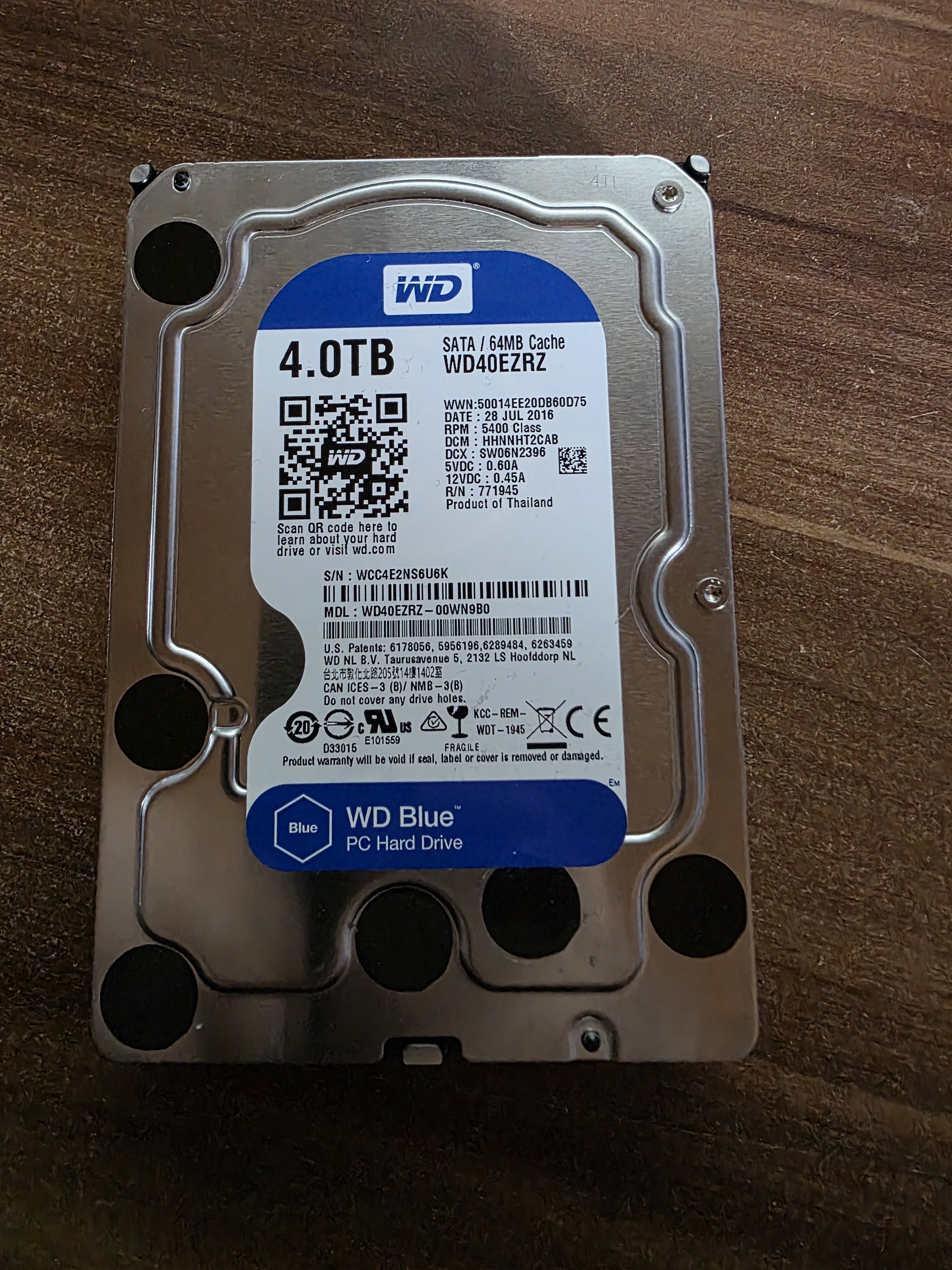

Hallo, ich habe eine WD Elements Festplatte gehabt, die ist mir leider runtergefallen aus ca. 50cm Höhe auf den Boden. Seit dem wurde Sie nicht mehr erkannt am PC. Ich habe sie dann aus dem gehäuse ausgebaut und versucht über einen adapter von amazon anzuschließen. War ein sata adapter mit stromanschluss auf usb .
Erkannt hat er die Festplatte leider trotzdme nicht, wenn der pc hochfährt, hat er aber versucht von der fesplatte zu booten, also scheint er sie irgendwie zu erkenne.
Irgendjemand irgendwelche Ideen ? Ich würde nur gerne die Daten sichern, dann kann sie in den müll

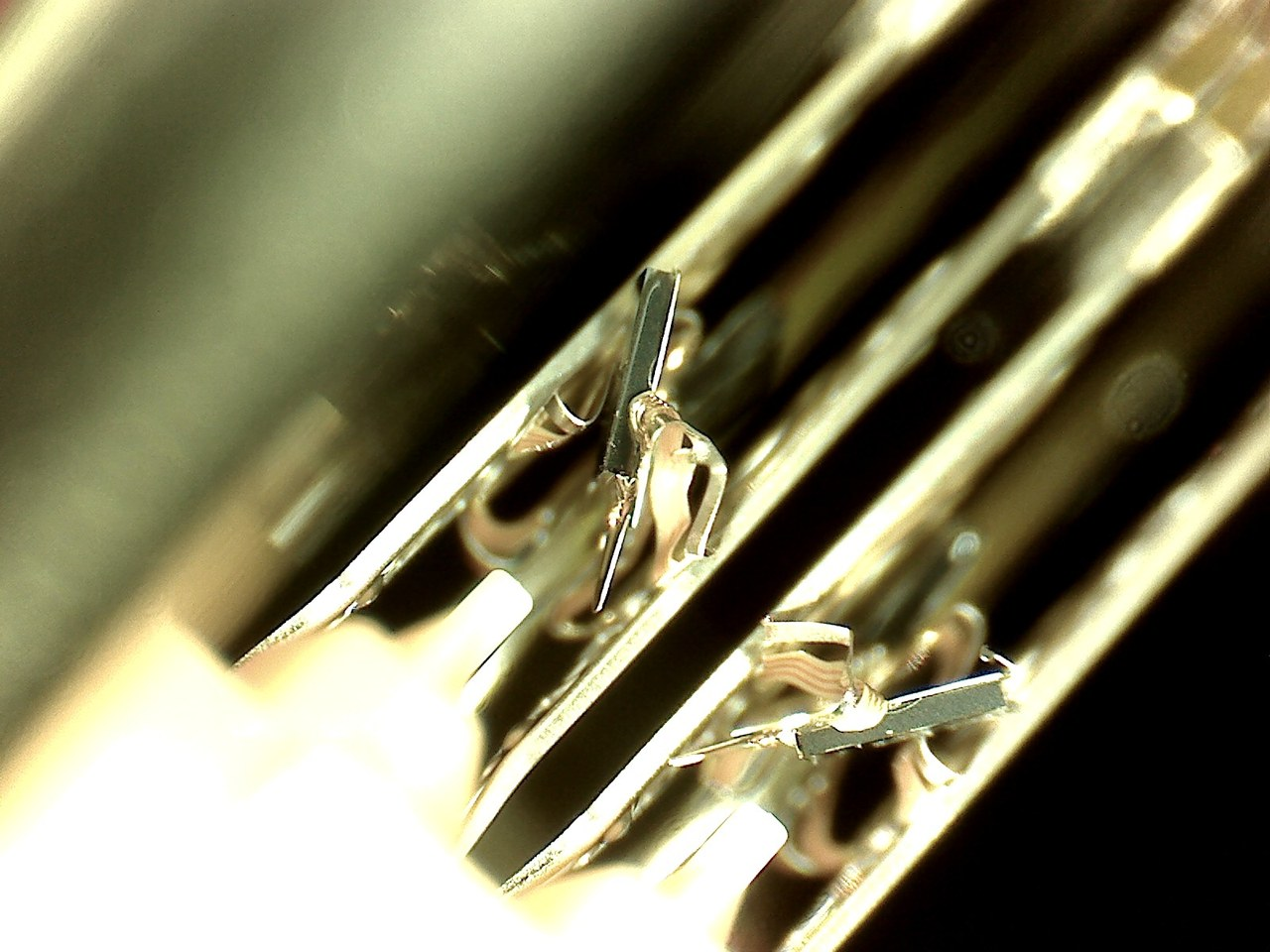

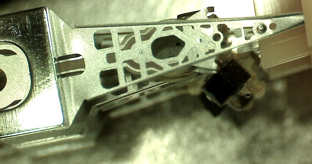

Was in einer HDD passieren kann sieht man hier.
Die externe HDD (eine 1.8" Samsung HS25YJZ verbaut) ist mal im laufenden Betrieb von einem Tisch auf Fliesen gefallen. Das hat zu einem perfekten Head Crash mit Abloesen der S/L-Koepfe gefuehrt (die Fallerkennung wollte den Schwenkarm in Parkposition bringen, der Aufschlag auf den Fliesen drueckte den dann wohl zurueck gegen die Platten).
Das macht man nicht zu Hause wieder ganz.
Reaktionen: nutrix und JumpingCat
Wenn selbst eine 1,8" HDD nach einem Sturz so übel aussieht, dann kann man sich vorstellen was mit einer 3,5" Platte passiert. :o
