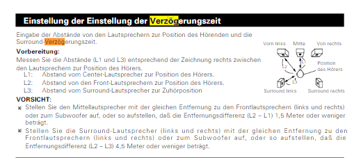

ich habe folgendes Problem:
In meinem Partykeller habe ich einen Dell Optiplex 7010 mit nachgerüsteter Soundkarte Asus Xonar SE stehen. Diese ist per Toslink an einen Verstärker (Denon AVR-1802) angeschlossen. Dahinter hängt ein ELAC SUB 101 mit entsprechenden Hochtönern.
Problem: Der Bass wird unabhängig vom abgespielten Musikstück immer zeitlich versetzt (ca. 200-500ms Differenz) wiedergegeben. Wenn ich die Soundkarte ganz einfach per 3,5" Klinke mit der Anlage verbinde, geht der Sound einwandfrei drüber. Das Problem besteht erst seit Nutzung von Toslink. Dummer Weise brauche ich den Toslink Anschluss, da ich ansonsten keinen 5.1 Sound wiedergeben kann.
Jemand eine Idee woran das liegt? Irgendwelche Erfahrungen in die Richtung?
