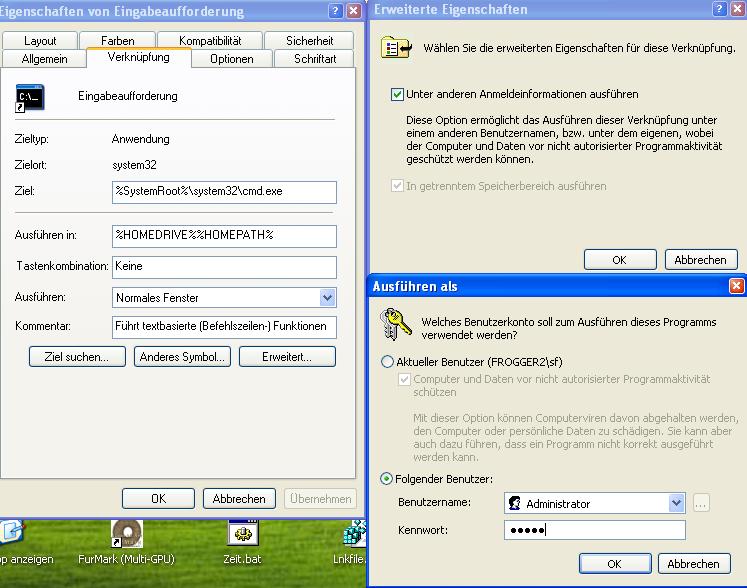

ansonsten nimmt man den Benutzer einfach in die Gruppe "Netzwerkkonfigurations-Operaratoren" und passt die Rechte in der Secpol.msc an.
