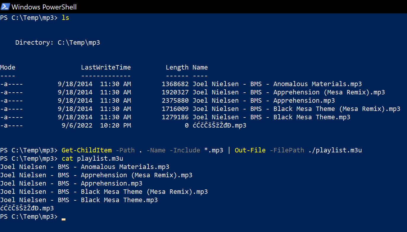

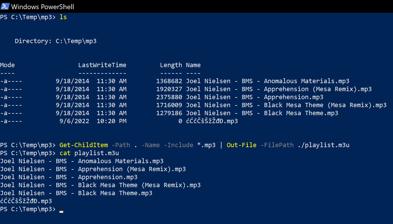

powershell benutzen:
PowerShell:
Get-ChildItem -Path . -Name -Include *.mp3 | Out-File -FilePath ./playlist.m3u

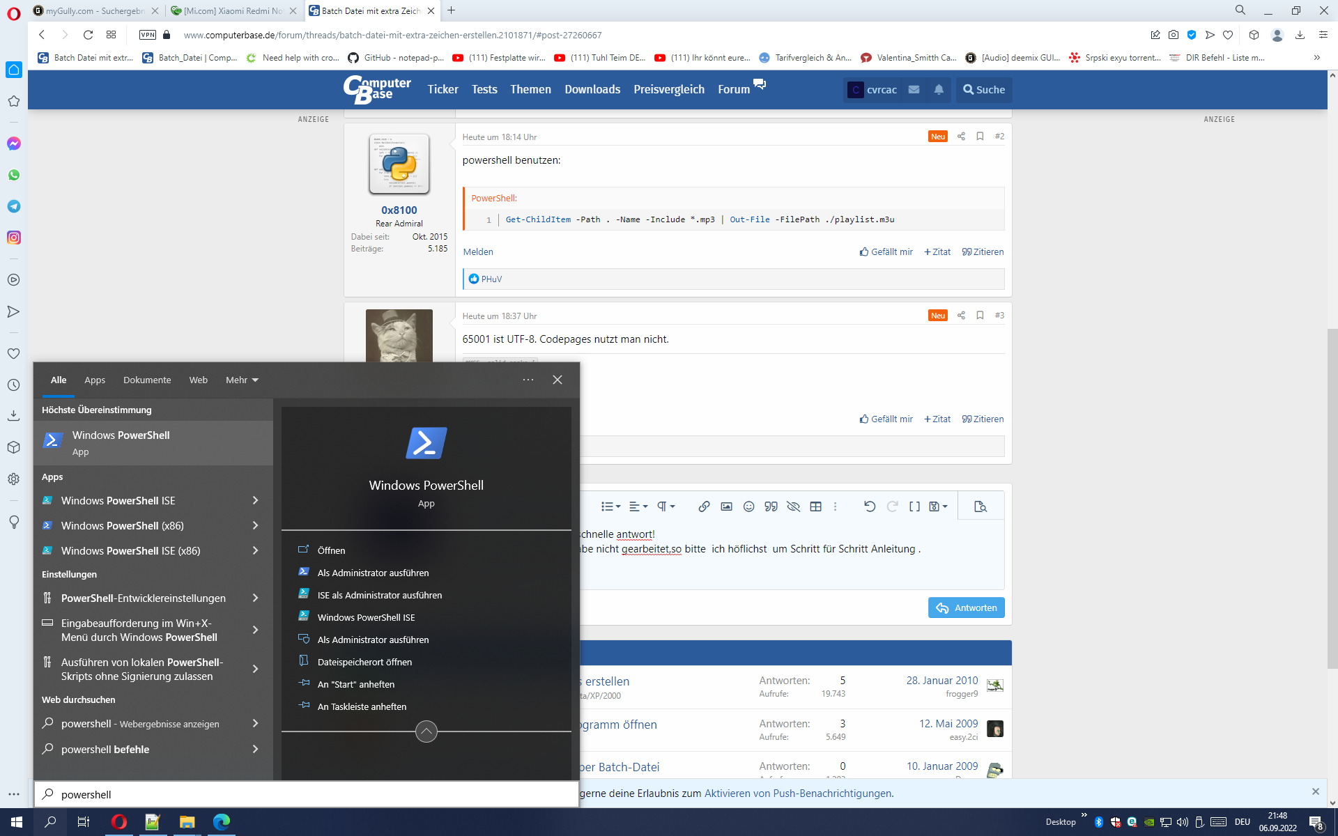

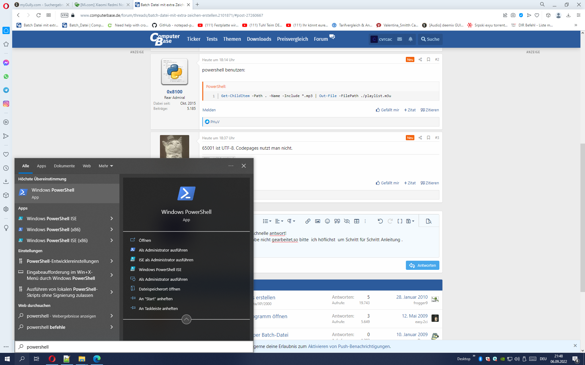

Aber mit PowerShel habe noch nicht gearbeitet, so bitte ich höflichst um Schritt für Schritt Anleitung .
Also welche der angebotenen Powershell-s aufmachen?? Bitte und dann weiter ?
danke !!!

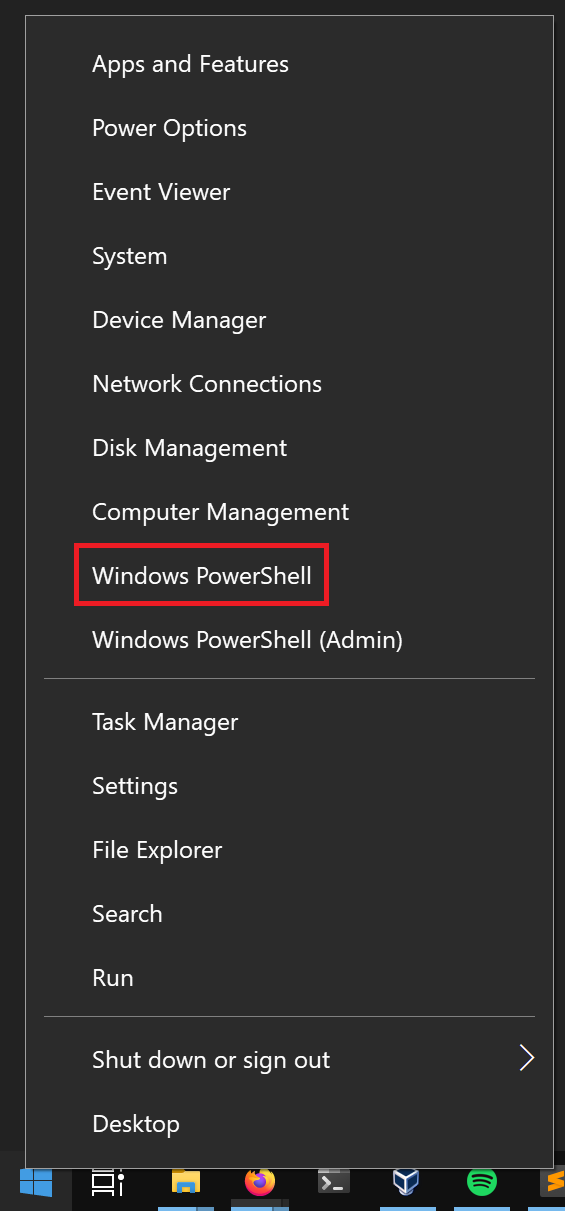

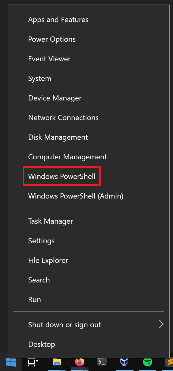

einfach "windows powershell" auswählen (alternativ rechtsklick auf den windows start-button und dort "windows powershell") und dann wie üblich in das verzeichnis gehe und das kommando ausführen. du kannst auch die pfade anpassen ( den punkt jeweils durch den pfad ersetzen), dann muss man nicht erst in das verzeichnis wechseln.

Also ein Teilerfolg!! dh Playliste wurde gemacht auch richtige dh. kro Zeichen,aber es wird nur von VLC player erkennt ,nicht von 1by1 Player!!!
