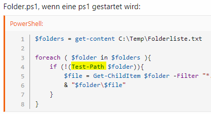

Folder.ps1, wenn eine ps1 gestartet wird:
PowerShell:
$folders = get-content C:\Temp\Folderliste.txt
foreach ( $folder in $folders ){
    if (!(Test-Path $folder)){
        $file = Get-ChildItem $folder -Filter "*.ps1"
        & "$folder\$file"
Das funktioniert jeweils aber nur, wenn es wirklich nur EINE cmd oder ps1 Datei in dem jeweiligen Ordner gibt. Der Code ist zudem nur Quick'n'Dirty zusammengeschrieben, also bitte vorher testen :-)

was hat es mit diesem Testpfad auf sich?
So ohne Kaffee Mal aus dem Kopf:
Das test-path prüft ob der Pfad aus $folder existiert und gibt den entsprechenden boolean Wert false oder true zurück.
Die If schleife prüft somit ob der Pfad existiert.
Das ! Wandelt den Ergebniswert um, also aus true wird false.
Wenn ich das jetzt richtig im Kopf zusammensetzen, so sollte das ! Im If Teil weg, damit er die weitere Prüfung bei Existenz des Ordners auch macht, sonst würde er nichts tun.
Eventuell bin ich aber noch nicht richtig wach

@rsfb : okay, klingt schlüssig; ich vermutete, dass "Test-Path" ein Überbleibsel ist; nicht, dass es ein cmdlet ist. Danke für die kaffeelosen Gedanken und Ausführungen. Hmm, dann macht das ! wohl doch Sinn, damit der Wahrheitswert gegen $folder laufen kann und die If-Prüfung erfüllt oder nicht ... :-/
