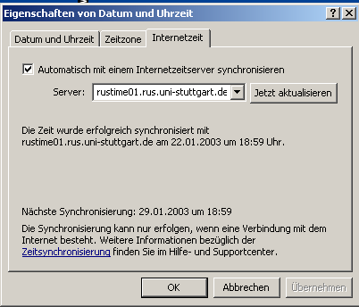

Angehängt habe ich eine Reg als Zip mit den deutschen Timeservern, einfach importieren, dann kannst Du auch diese benutzen, sind besser zu erreichen als die von M$.
Dieser Zeitservice um die Uhrzeit zu stellen hat XP schon drin, nur wird das immer alle 7 Tage gemacht, man kann es aber umstellen und z.B. täglich/stündlich machen lassen.
HKEY_LOCAL_MACHINE\SYSTEM\CurrentControlSet\Services\W32Time\TimeProviders\NtpClient
suche den Eintrag "SpecialPollInterval" der steht auf 7 Tage und wird in Minuten angegeben.
Also hex:93a80 oder dez:604800
Rechne aus welchen Wert Du haben möchtest in Minuten und ändere es um. Die Zeit wird nur abgerufen wenn der Rechner Verbindung zum Inet hat und immer zur gleichen Zeit nach der ersten Sync und wiederholt sich bis es geklappt hat. Teste also vorher aus, welcher Server schnell erreichbar ist und nimm den als Standardserver. Es gibt noch mehr Zeitserver, da such aber mal selbst im Netz, die beiden ptbtime Server stehen in Braunschweig, wo die Atomuhr läuft, der andere ist von der Uni Stuttgart, Telekom bietet auch einen an.
