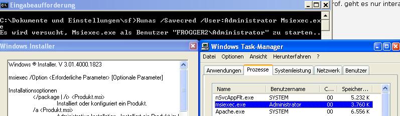

Code:
Runas /Savecred /User:Administrator Msiexec.exe /i "C:\install\Livezilla\LiveZilla_4.0.1.2_Client.msi"
so funktioniert es aus der CMD raus, es funktioniert aber nicht innerhalb einer Batch, weil die Batch erst im Benutzermodus ausführt wird. Dh. Msiexec startet dann nicht mit Administratorrechten(deswegen der Fehler #5). Die Option Safecred hat den Vorteil, dass man das Passwort nur einmal pro Sitzung angeben muss. Safecred wird aber nicht von allen Windows Versionen unterstützt.
Wenn man es über eine Batch machen will, muss man erst die CMD.exe als Administrator starten und dann muss der Msiexec Befehl in die Admin-CMD übertragen werden.
Nichts anderes macht der Befehl im Kontextmenü "Als Administrator ausführen".
Der Nachteil der Batch-Geschichte ist allerdings, dass das Passwort im Klartext vorliegen würde.

frogger9 schrieb:
Code:
Runas /Safecred /User:Administrator Passwort Msiexec.exe /i "C:\install\Livezilla\LiveZilla_4.0.1.2_Client.msi"
Bei welcher Windows-Version ist es denn möglich, das Passwort direkt mitanzugeben? Bei Windows XP Prof. geht es nur interaktiv und wird dann für einen gewissen Zeitraum gespeichert.
Unter XP Home wird /savecred ignoriert.
Wurde das später noch hinzugefügt?
Savecred ist bei den Homeversionen nicht verfügbar, das ist richtig. Der Befehl wird ignoriert.
Sorry für die Schreibfehler, ich hab es gestern nur schnell noch runtergetippt.
Ich hab nochmal unter XP Pro nachgesehen, hier braucht man das Passwort gar nicht unter bestimmten Voraussetzungen. Du hast ansonsten natürlich recht, das Problem ist die interaktive Passwortübergabe, deswegen ist es mit einer Batch auch so schwierig.
Sinnvoller hier wäre dann möglicherweise der Einsatz von ThinApp.
PS. auch einige Batch2Exe Converter haben ein Möglichkeit, das Passwort mit anzugeben.
