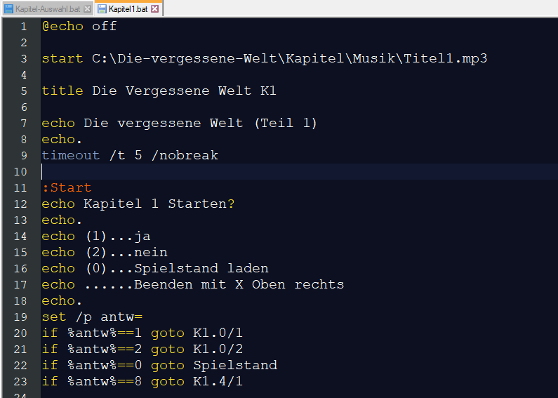

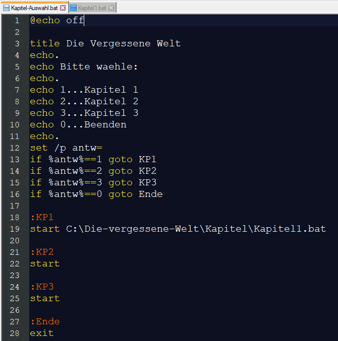

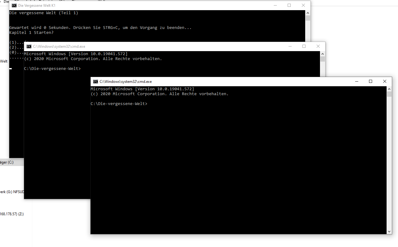

Ja wie gesagt bin ich gerade dabei ein kleines Text-Adventure zu schreiben. Wollte ein Hauptmenü machen indem man einfach das Kapitel auswählen kann (Siehe Bild 1). Das 2. Bild ist praktisch dann der Start von kapitel 1. Und ich möchte es halt so haben das dass Hauptmenü offen bleibt und das Kapitel 1 in einem anderen Fenster geöffnet wird. Wie gesagt an sich funktioniert das ja aber es öffnen sich immer 3 Fenster (Siehe Bild 3). Und ich will halt nur das sich eins öffnet.

Zeilen 22 und 26 öffnen ebenfalls je ein Fenster. Deine Sprungmarke 1 unterbindet nicht, dass der nachfolgende Code ebenfalls ausgeführt wird.
Du müsstest mit einer Sprunganweisung nach Sprung auf Sprungmarke 1 hinter deine anderen Sprungmarken springen. Aber da kommst du in Teufels Küche. Was du gerne tun möchtest, solltest du nicht mit Batch umsetzen.
Ja danke, das hab ich net gewusst das er direkt in die nächste Sprungmarke hüpft. Das hat den Fehler behoben. Vielen Dank. Wie gesagt, bin noch ein Anfänger :)

Der Batch-Prozessor hüpft nicht in die nächste Sprungmarke, sondern arbeitet stur den Befehl ab, der in der nächsten Zeile steht. Sprungmarken sollte man nicht mit Methodenaufrufen verwechseln, wie man sie aus Programmiersprachen kennt.
Ah ok, jetzt hab ichs kapiert. Danke für die Info :)
