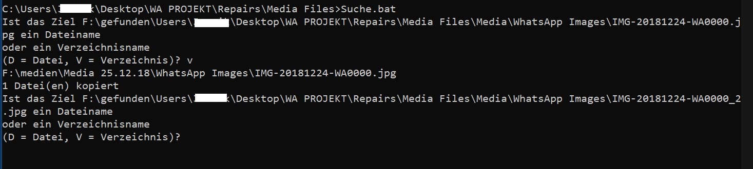

Erstmal zu den Bestätigungen beim Copy, das läßt sich abschalten in dem wir der kopierten Datei direkt einen Namen geben.
Rich (BBCode):
@echo off
setlocal EnableExtensions
setlocal EnableDelayedExpansion
pushd "%~dp0"
cd "%~dp0"
if exist "search.txt" del /s /q "search.txt" >nul
for /r "e:\backup" %%A in (*.*) do echo %%A>>search.txt
for /f "delims=" %%i in (output.txt) do (
    set "count="
    for /f "delims=" %%A in (search.txt) do (
        if "%%~nA"=="%%~ni" (
            set /a count+=1
            if "!count!"=="1" (
                xcopy "%%A" /cherky "E:\gefunden\%%~nxA"
                rem echo %%~nxA
            ) else (
                xcopy "%%A" /cherky "E:\gefunden\%%~nA_!count!%%~xA"
                rem echo %%~nA_!count!%%~xA
pause
endlocal
exit
Das gibt den neuen Dateien den gefundenen Namen+Erweiterung direkt mit.

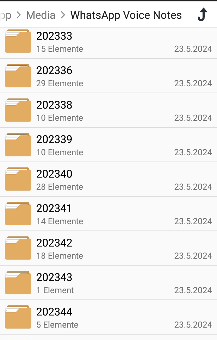

Die Sprachnachrichten sind allerdings alle jeweils nach Jahr und Monat auch nochmal in eigenen Unterordnern (siehe Anhang) und diese Struktur ist sehr wichtig beizubehalten, weil sonst WA sie nachher in der App nicht zuordnen kann.
Bzw. anders gesagt: Der Dateipfad der Datenbank (in der output.txt-Datei angegeben) muss am Ende exakt identisch sein mit dem Dateipfad des Medienordners, auf den die Pfade in der Datenbank verweisen.

E:\Backups\Handy-Backups\WhatsApp\Media\WhatsApp Voice Notes\202341\PTT-20230305-WA0001.opus
Dann sollte es im Zielordner / Gefunden-Ordner so abgespeichert werden:
Gefunden\WhatsApp Videos\VID-20240305-WA0005.mp4
Gefunden\WhatsApp Voice Notes\202341\PTT-20230305-WA0001.opus
Also die jeweilige Ordnerstruktur ist wichtig, denn würde es einfach sämtliche Dateien alles in \Gefunden\ kopieren, dann wären nachher .opus-Dateien, .mp4-Dateien und .jpg-Dateien alle gemischt im Gefunden-Ordner.
Da aber insbesondere Videos und Bilder je nach Sendeart (empfangen oder gesendet) nochmal durch Unterordner getrennt sind, kann ich nicht einfach alle .mp4 in den Video-Ordner packen und nicht alle .jpg in den Bilder-Ordner - da manche eben in den "sent"-Ordner kommen, andere nicht.
Und für Sprachnachrichten hat sowieso jede erstmal nochmal einen eigenen Unterordner, je nach Jahr und Häufigkeit im Jahr. Die Nummerierung bzw. die Logik der Nummerierung dort habe ich noch nicht entschlüsselt...
PS: Die oben verlinkte output.txt-Datei bitte nicht als Quelle nehmen - ich merke gerade, die hat nicht die richtigen Pfade gelistet. Höchstens als visuelles Beispiel nehmen, aber nicht nach diesen Pfaden suchen lassen.

Die Pfadstruktur legt er jetzt an, aber die User-Abfrage kommt nach wie vor. Kann man das Ganze nicht vollständig automatisiert laufen lassen, sodass ich da nicht immer sagen muss, ob Verzeichnis oder Datei?
Jedes Mal, wenn ich auf V für Verzeichnis klicke, legt es dann die gesamte Ordnerstruktur für die einzelne Datei neu an:
Eigentlich würde es der Übersicht halber reichen, wenn die Ordnerstruktur nur einmal da ist und dort eben die jeweiligen Dateien nach Ordner einsortiert sind.
PS: Das mit der Ordnerstruktur war mein Fehler, weil ich auf V für Verzeichnis geklickt habe, deswegen hat es im Verzeichnis nun nochmal ein Verzeichnis angelegt.
Aber wie gesagt: eigentlich sollte es ganz ohne meine Abfrage gehen und es alles selbst kopieren.
Bei der Frage muß Datei gewählt werden :). Sonst erstellt er einen zusätzlichen Ordner.
Die kleinen Tücken bei Batch. Habe nicht daran gedacht, dass weder COPY noch XCOPY damit umgehen können, dass der Pfad in dem Fall nicht existiert.
Läßt sich umgehen, indem geschaut wird, ob der Pfad unter e:\gefunden\... existiert, wenn nicht, wird der Ordnerpfad erstellt und anschließend die Datei kopiert. Hat gerade im Test geklappt und keine Fragen mehr gestellt.
