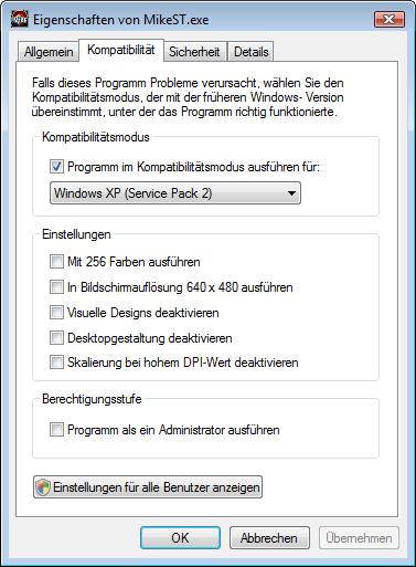

Du kannst das Programm auch beim Kompatibilitätsmodus auf XP kompatibilität laufen lassen.
