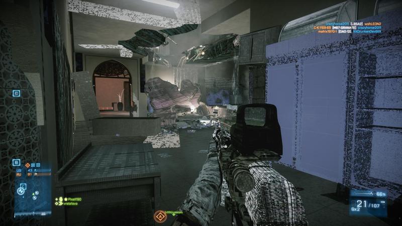

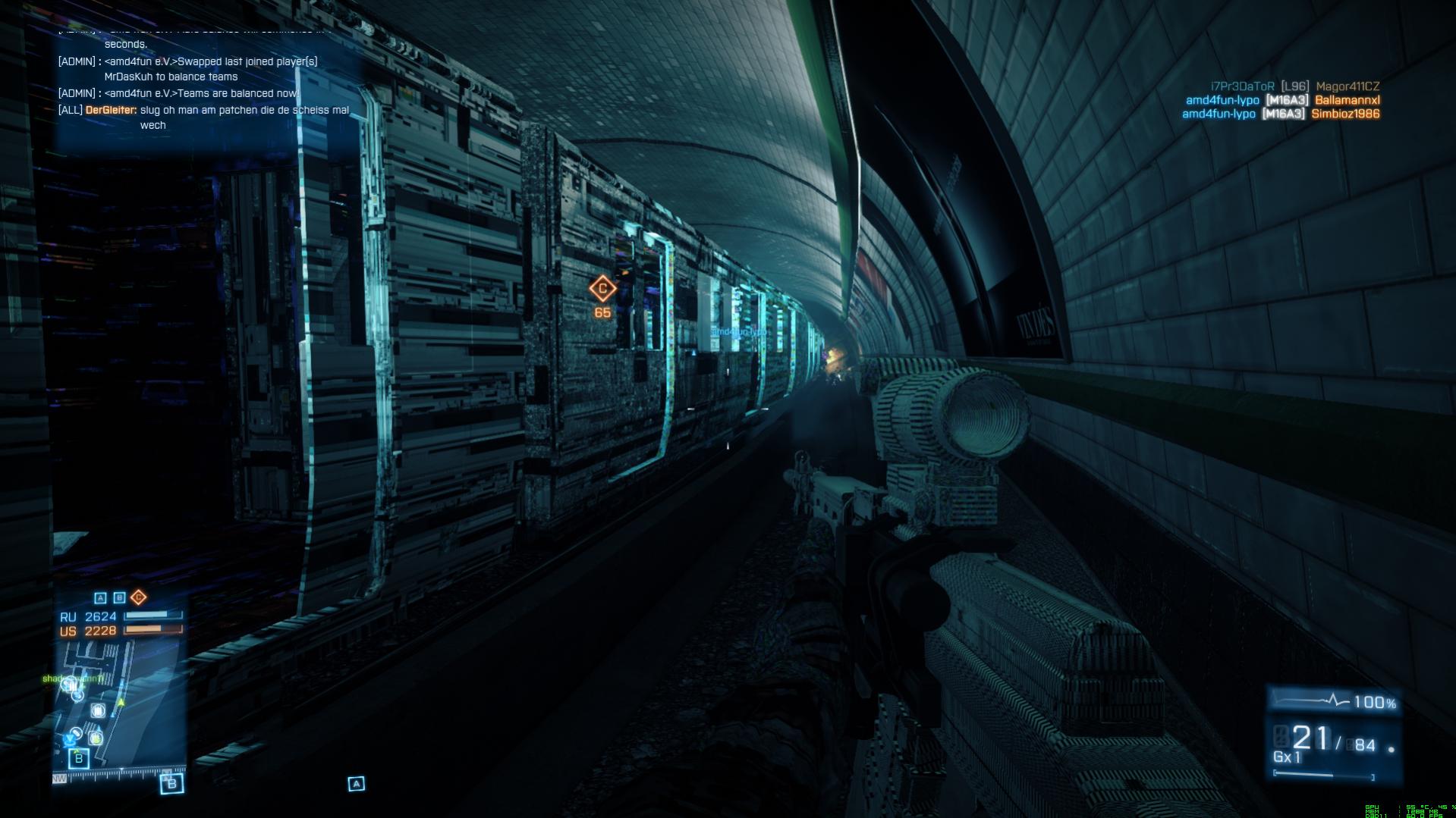

Hallo zusammen! :)
Ich habe seit ein paar Wochen enorme Texturfehler bei Battlefield 3. Sie kommen ganz plötzlich und breiten sich wie ein Virus aus. Erst ist z.B nur das Modell der Hände voll seltsamer Texturen, dann die ganze Waffe und nach spätestens einer Minute das ganze Spiel. (Siehe Bilder)
Weiß einer wie sowas zu Stande kommt? o.O
Der Grafikkartentreiber meiner GTX 680 ist auf dem neusten Stand.
Das Spiel läuft auf den maximalen Einstellungen (Ohne VSync) bei 1920x1080.
Hatte/Habe solche Probleme bei keinem anderen Spiel. Und auch so läuft die Karte und das System super rund!
Die Texturfehler kommen auch nicht jedes mal vor. Mal bin ich einen Tag lang verschont, dann geht das mal 3 Tage so. Abhilfe schafft bisher nur ein Neustart des Spiels.
Wäre super nett wenn da einer ne Idee hätte, wie man das ausradieren könnte. Oder vielleicht hatte ja schon jemand ein solches Problem...
Schönen Abend noch ;)

Hast du schon deine Temperaturen gecheckt?
hab das gleiche mit meiner gtx 560 auch ;)
mein erstes gedanke temperatur zu hoch der grafikkarte. hast das mal gecheckt?
Hatte ich auch schon, GPU Temperatur lag bei 55°C.
Habe das gleiche Problem. Ist ein Softwarefehler und kein Defekt.
