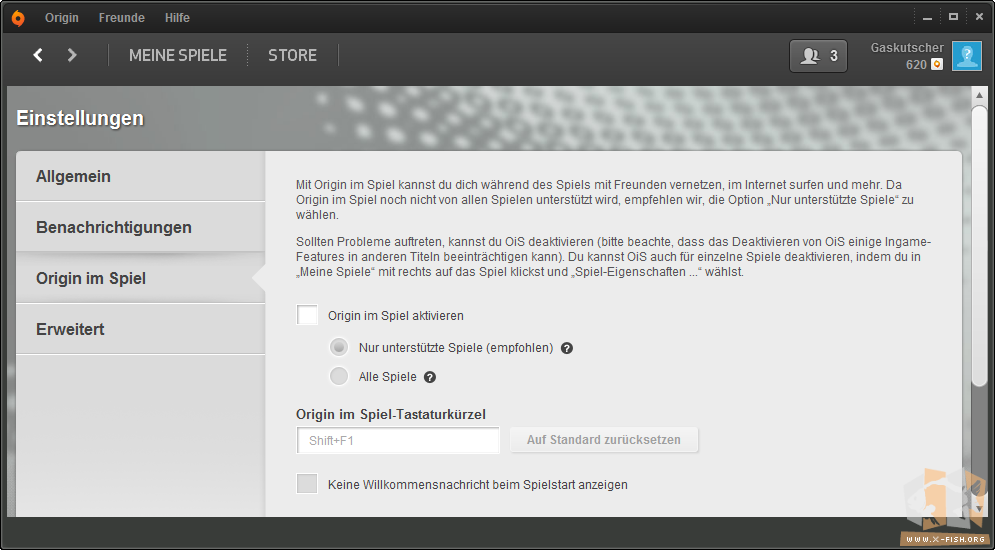

Die Origin Overlay Funktion in Origin abschalten. Dann sollte es wieder gehen.
Nein es ist das Origin Update, was das Problem verursacht.
Stell mal in Origin bei den Spiel Einstellungen "Origin für dieses spiel deaktivieren" ein.
Das gilt für jedes Origin Spiel.
Das Origin Overlay und MSI AB bzw. Riva Tuner vertagen sich nicht (mehr) aktuell.

Ich muss feststellen, das eine einzelne Lösung nicht klappte. Aber die Kombination von 2 Lösungen halfen mir und MSI Afterburner funktioniert wieder bei BF 4.
Hier meine Lösung, die mir half.
1. Wie in Post 2 hier im Thread das Overlay in Origin abschalten.
2. Riva Tuner öffnen, auf Einstellungen gehen und auf 64 Bit umstellen.
Jetzt kann ich wieder bequem meine Daten im Spiel ablesen, die mich interessieren. ;)
Hatte bis jetzt auch immer das Problem das BF4 nicht starten wollte wenn MSI Afterburner im Hintergrund am laufen war.
Die Einstellung mit dem Overlay war die Lösung, danke :)
