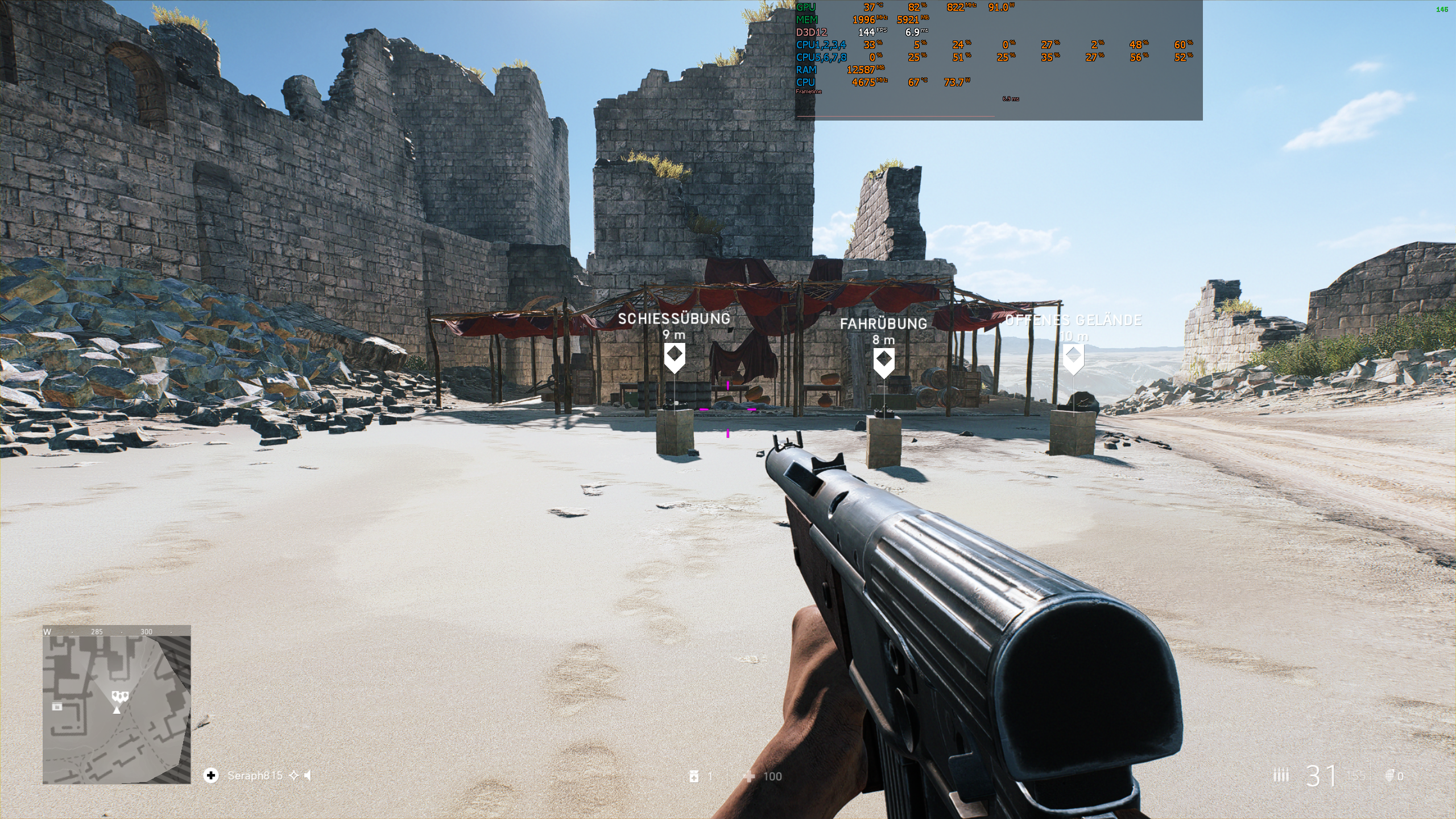

ich hab gerade von einer GTX 1080 Ti auf eine AMD Radeon HD 6900XT gewechselt.
Mit der GTX 1080 Ti hatte ich im Randlosen Modus (Borderless Window) immer meine max 200fps.
Mit der HD 6900XT werden die im Randloesen Modus plötzlich auf 144 fps gecapped.
Fullscreen geht alles normal, aber ich tabe halt extrem oft aus dem spiel und die Verzögerung dabei nervt mich.

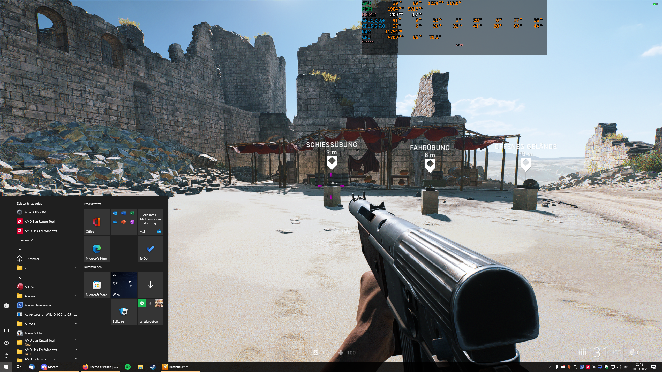

Wenn ich z.B. das Startmenü öffne, dann sehe ich wie die FPS hochgehen:
Sobald wieder das Spiel im Vordergrund ist, geht es runter auf 144:

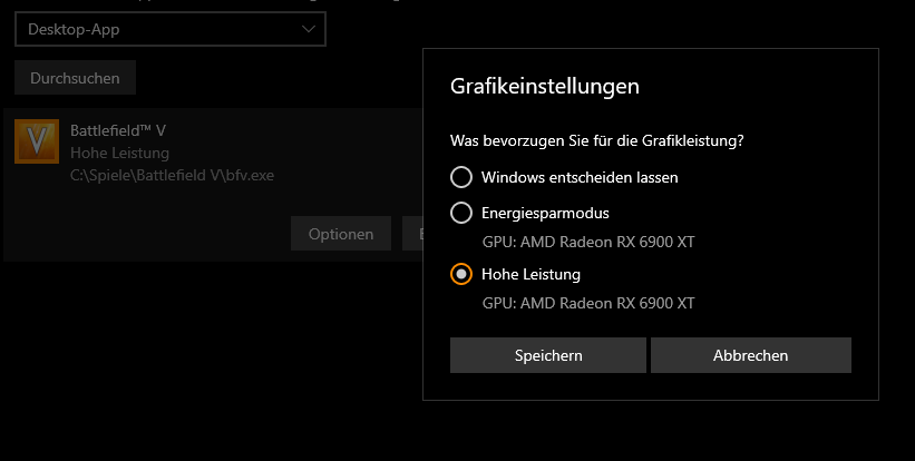

Es geht wohl darum das wenn Borderless Windows nicht exklusive Leistung bereitstellen kann, daher haben ja manche Spiele ne eigene Option dafür. Könnte wie gesagt sein das der Nvidia Treiber da was eingebaut hat. Könntest mal probieren in Windows über Grafikeinstellungen und unten die Grafikleistungseinstellungen der BFV.exe Hohe Leistung zuzuteilen.
Oder mal auf die exe Rechtsklick, Eigenschaften und bei Kompatibilität die Vollbildoptimierungen abschalten
gerade probiert. Hilft leider nicht.

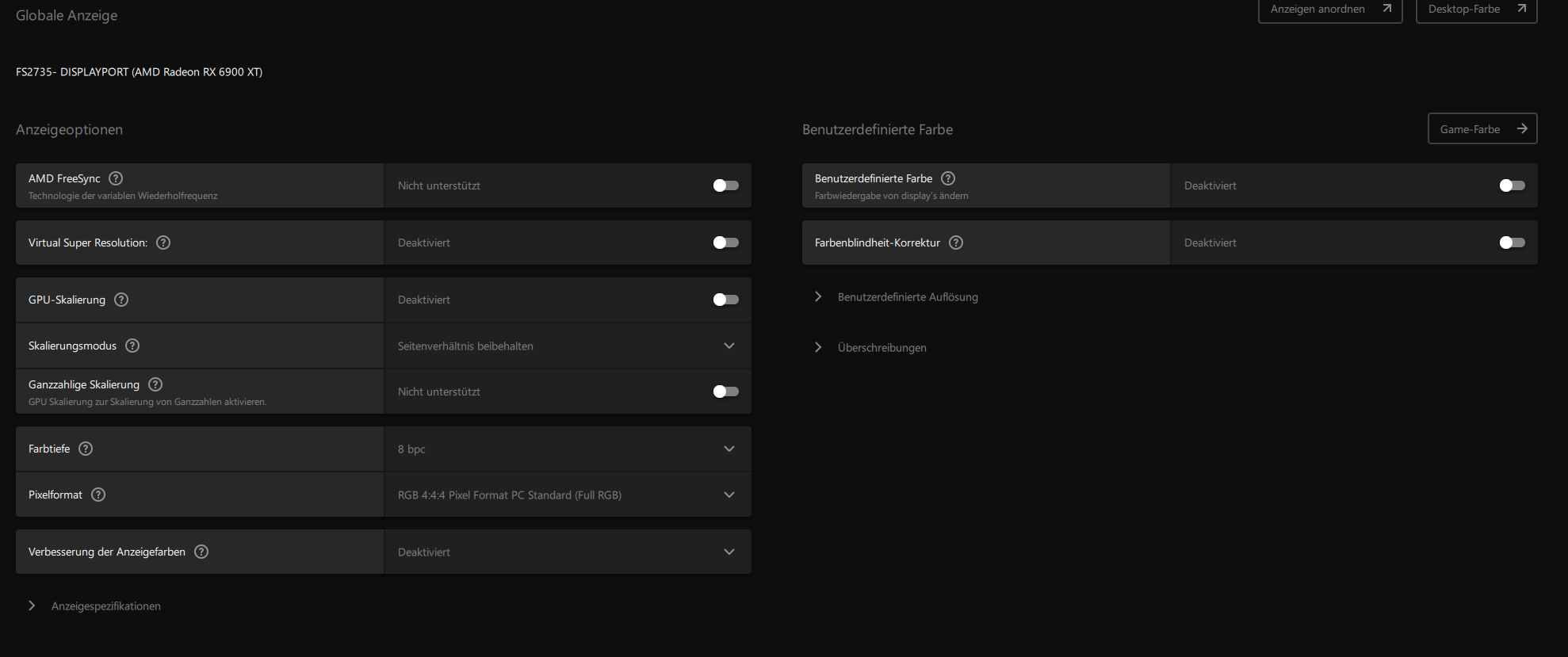

144 FPS klingt nach den 144Hz von deinem Monitor...hast du vielleicht im Treiber eingestellt das er Freesync nutzen soll, wenn du auf dem Desktop bist?
@AuScH
Ja, 144 Hz hat mein Monitor.
FreeSync ist im Monitor deaktiviert, da mein Monitor nur einen sehr eingeschränkten Bereich hat. Ich hab es auch Grad nochmal geprüft und es ist im Monitor deaktiviert.

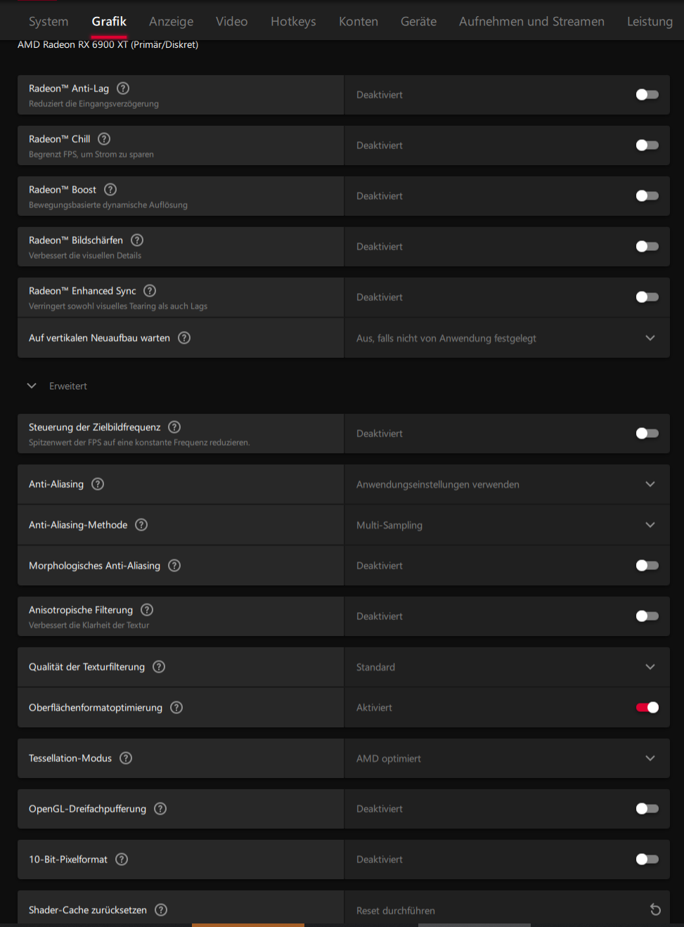

Im Treiber ist es auch deaktiviert:
auch sonst finde ich keine Einstellungen, welche nur Borderless Window Anwendungen begrenzen.

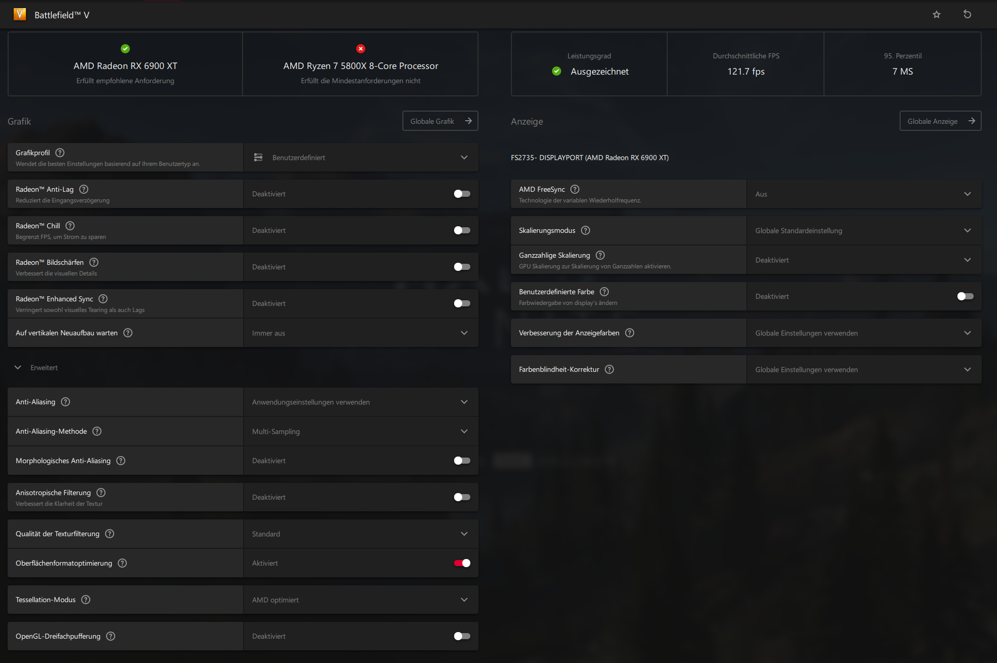

Globale Einstellungen:
BF 5 Einstellungen:
Oder übersehe ich da etwas?

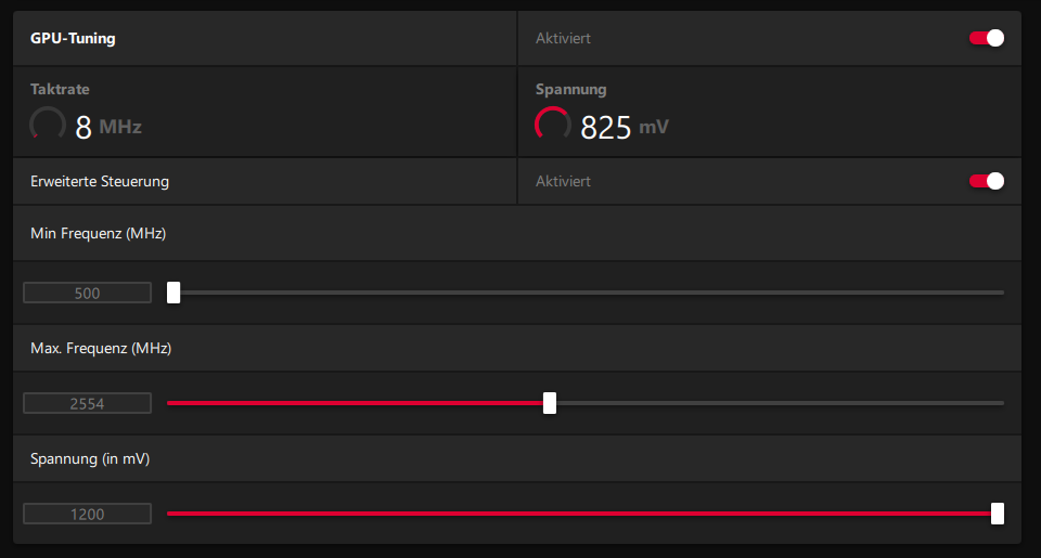

Du kannst ja mal den minTakt auf 2000 oder 2300MHz anheben.
ob jetzt maxTakt -100Mhz ideal wäre, weiss man net, .... könnte dann too much sein
(es soll wohl dann auch ne Art Clockstretching geben)
@GerryB
Einfach hier bei min Frequenz auf 2000 stellen und übernehmen?
Oder muss ich da sonst noch etwas beachten?
Ich hab mich mit GPU OC noch nie beschäftigt...
Jo,
min Frequenz anheben und austesten, was passt
