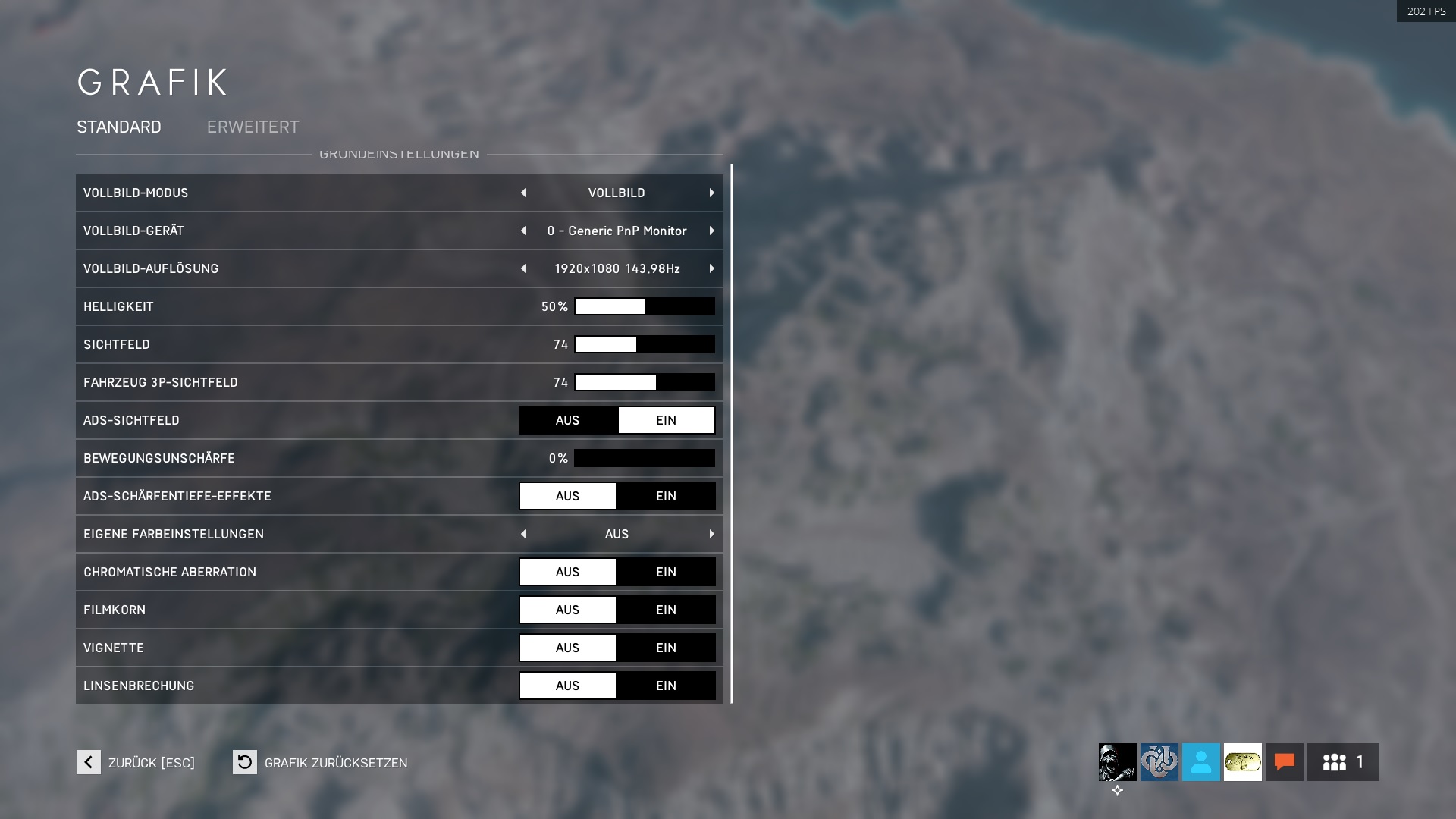

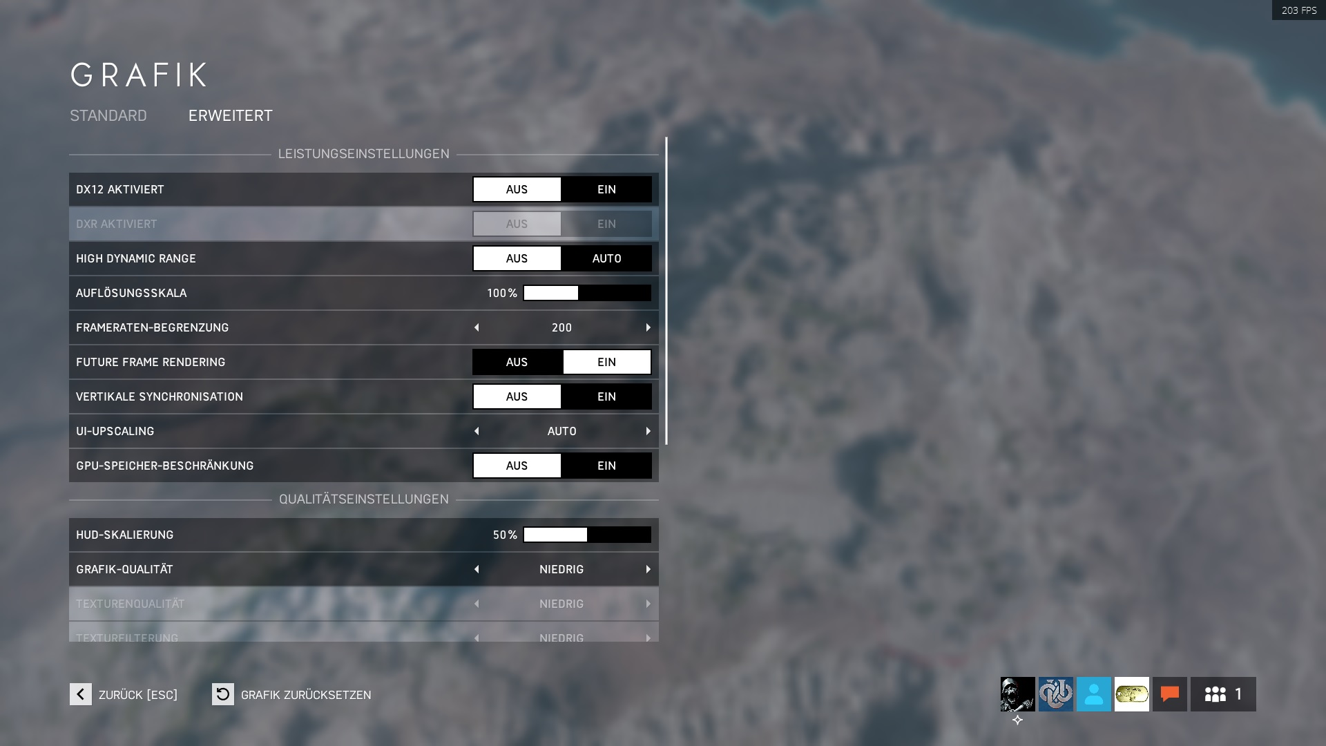

Bilder von Settings:
Spielt aber keine Rolle, mit den gleichen Settings läufts auf der GTX 1060 traumhaft....
Also an der Performance liegt es nicht. Vielleicht liegt es an einer Bios Einstellung oder sonstwas. Klingt eher nach einer Treiber-Problem. Oben in der Ecke sieht man ja, dass Du 200FPS hast.
Ich spiele mit Gsync und DX12 ON , Future Frame Renderer und Vsync OFF und dann individuelle Settings. Vieles auf Ultra, manches auf Low ^^. Habe gar keine Ruckler oder sonstwas.
