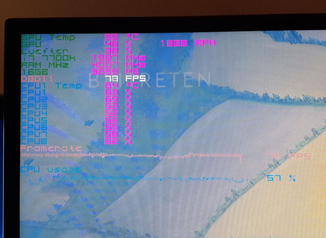

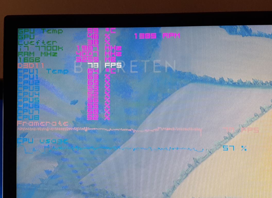

@petepow, ich versuche mal ein schlechtes Handybild von dem kurzen Test nach dem BIOS Update anzuhängen. bf5-osd.JPG
@adaytoremember sind die Zahlen irgendwie vertauscht, CPU mit 1987mhz und der Ram mit 4007? Wichtig wäre, dass du schaust, sobald es ruckelt ob in dem Moment die CPU sehr stark ausgelastet ist. In der unteren Grafik sieht man schon, dass die CPU mal stärker ausgelastet ist.

Du hast wohl Recht, das scheint die Übersetzung von Afterburner zu sein. Dachte schon das ist komisch :D

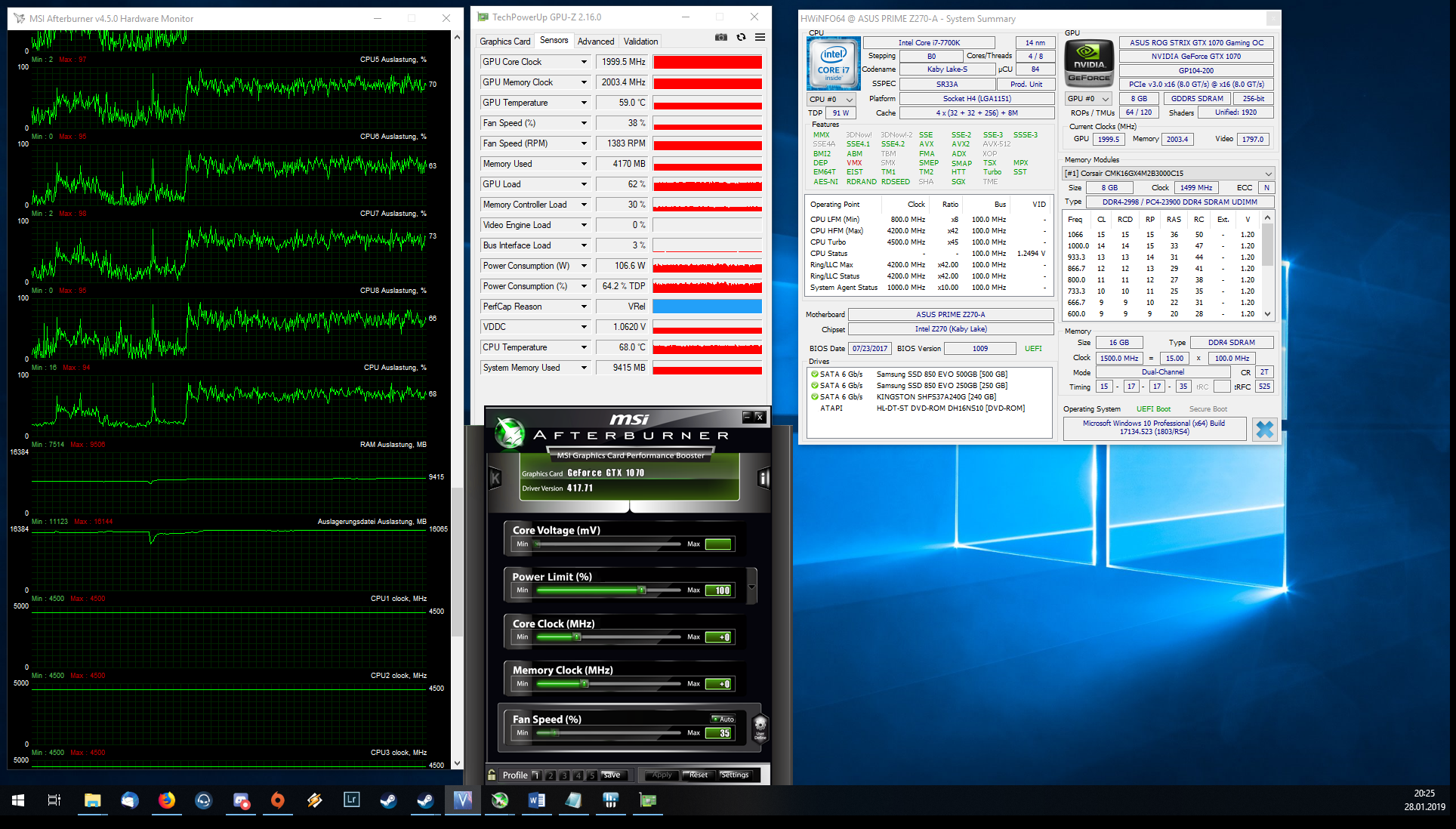

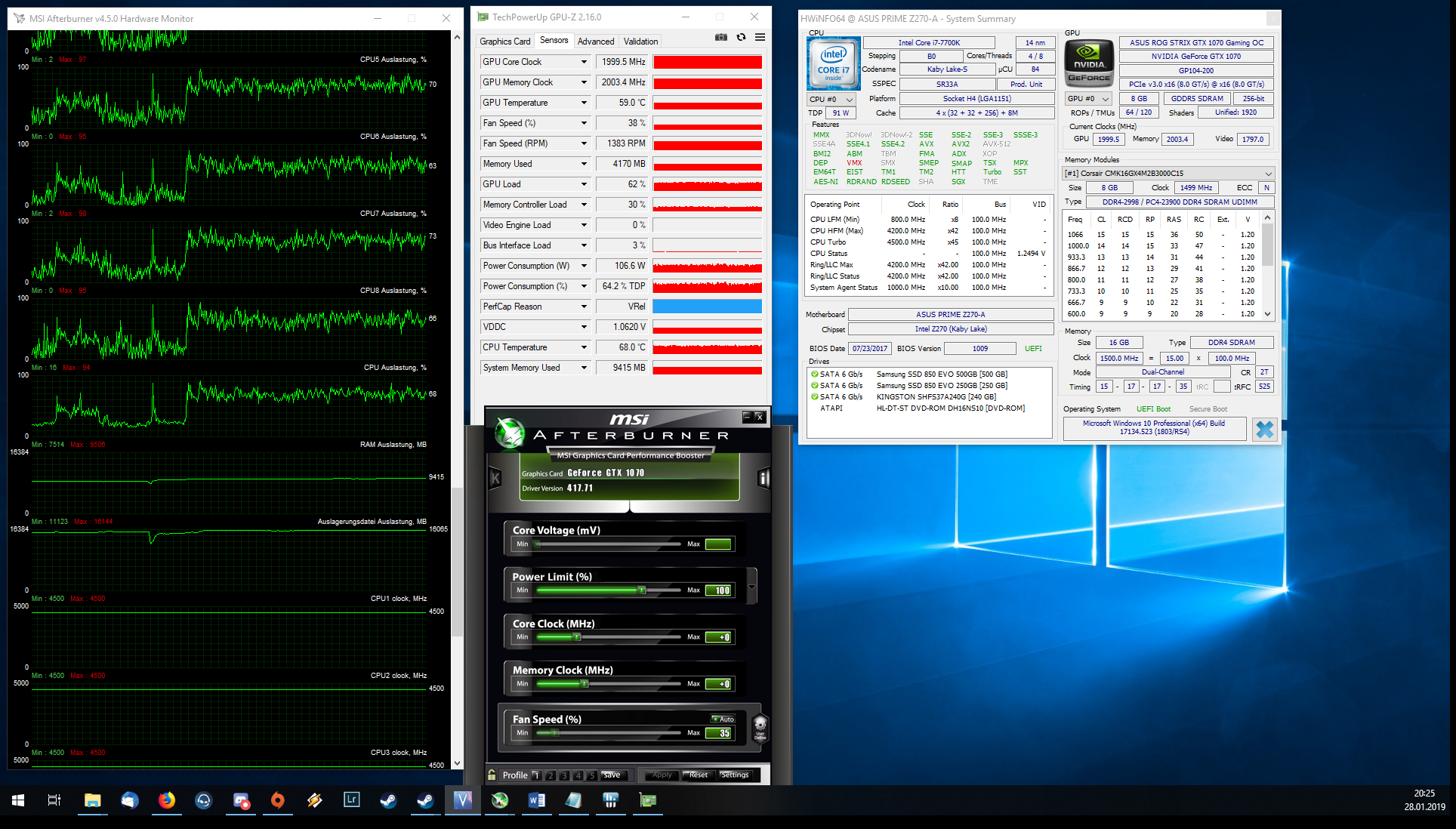

Ich habe noch ein Bild gefunden vor dem BIOS Update, aber ein interessantes das die CPU Last zeigt.
